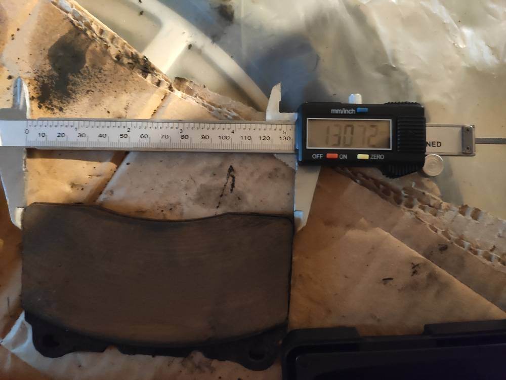

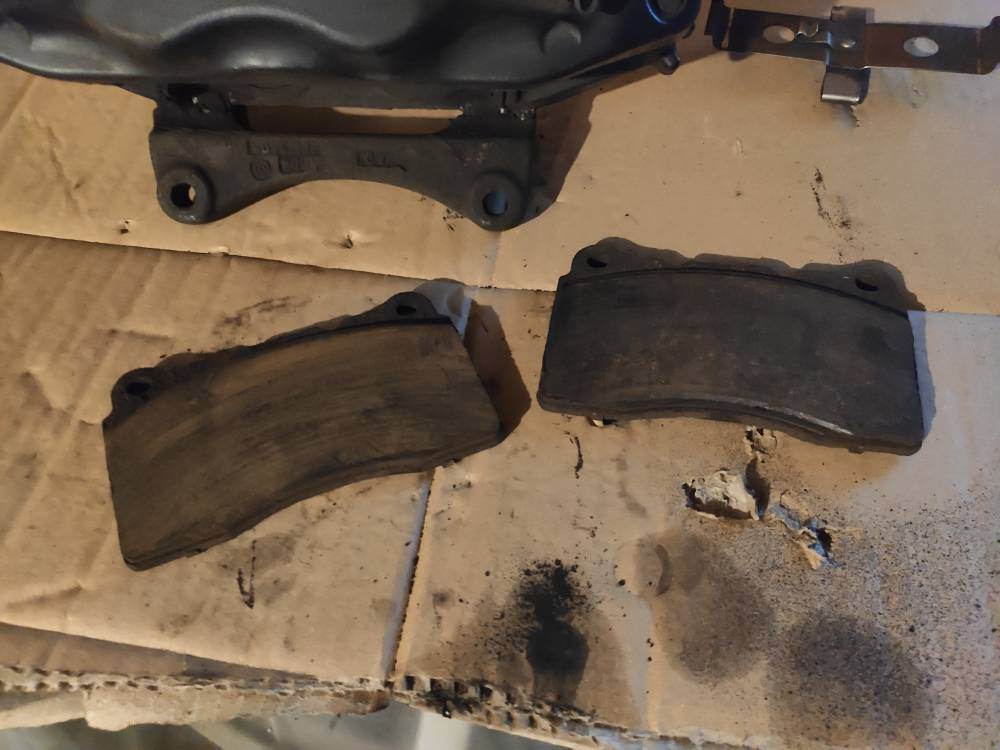

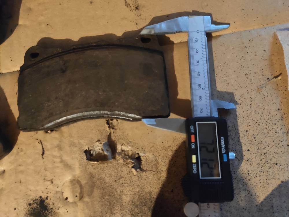

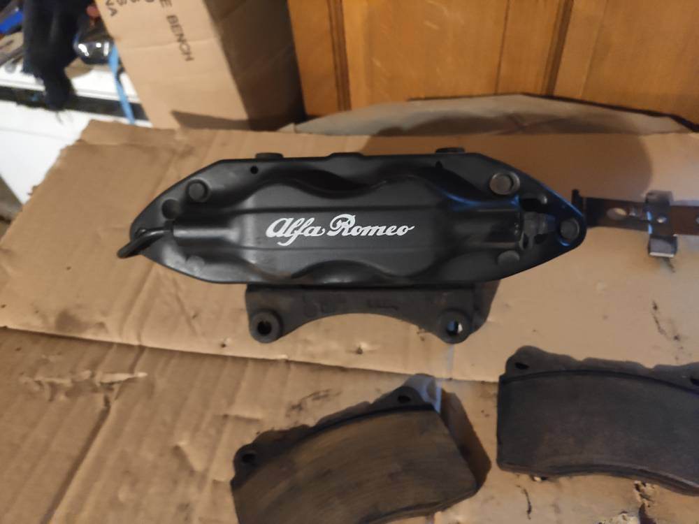

Buongiorno a tutti, ho appena ricevuto le pinze Brembo con staffe che ho acquistato per fare l'upgrade dell'impianto frenante della mia 159, non avendo dimestichezza con le varie misure, non so se ho acquistato quello da 330 o quello da 305. Premetto che ho letto varie discussioni dove si poteva leggere che l'impianto da 305 si poteva distinguere dalle forme più accentuate dei pistoncini (non so se mi sono spiegato bene), per questo motivo credo di aver acquistato quello da 305. Il dubbio sta nelle pastiglie che ho comprato, ovvero esse hanno una lunghezza di 106 mm contro l'altra opzione (130 mm). A rigore di logica l'impianto più piccolo dovrebbe avere le pastiglie più piccole, o sbaglio? Allego delle foto
L'intero pacco circa 11 kg, il dubbio sta nel fatto che esteticamente sembrano le 305 ma hanno altre caratteristiche che fanno pensare alle 330 (tappi spurgo e tubo di collegamento intìferiore). La cosa migliore da fare sarebbe stata provarle al posto di quelle che ho adesso per vedere se il disco è piccolo o no, tuttavia non sono riuscito a togliere le vecchie pinze
ma le pastiglie in foto sono quelle montate sulla pinza in foto? basta che costruisci due dischi in carta o cartone uno da 305 e uno da 330 e fai la prova sulla pastiglia

si le pastiglie erano quelle montate sulle pinze, ormai da buttare. Comunque è un'ottima idea
11 kg di sole pinze? sono da 330...
qll da 305 sono più piccole e di conseguenza più leggere
