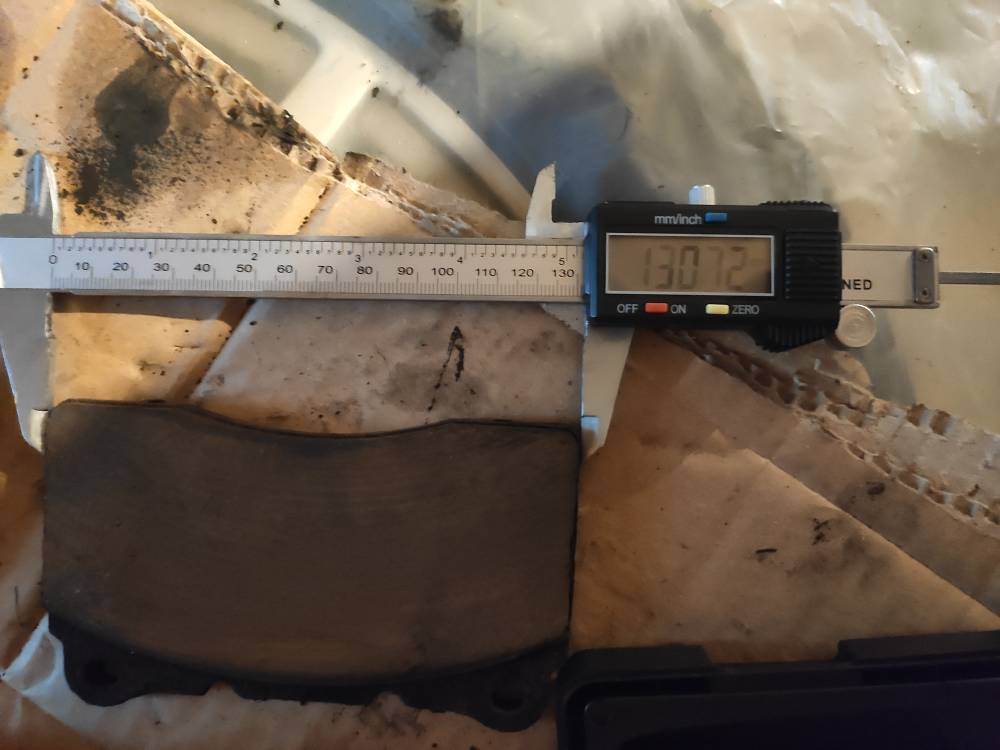

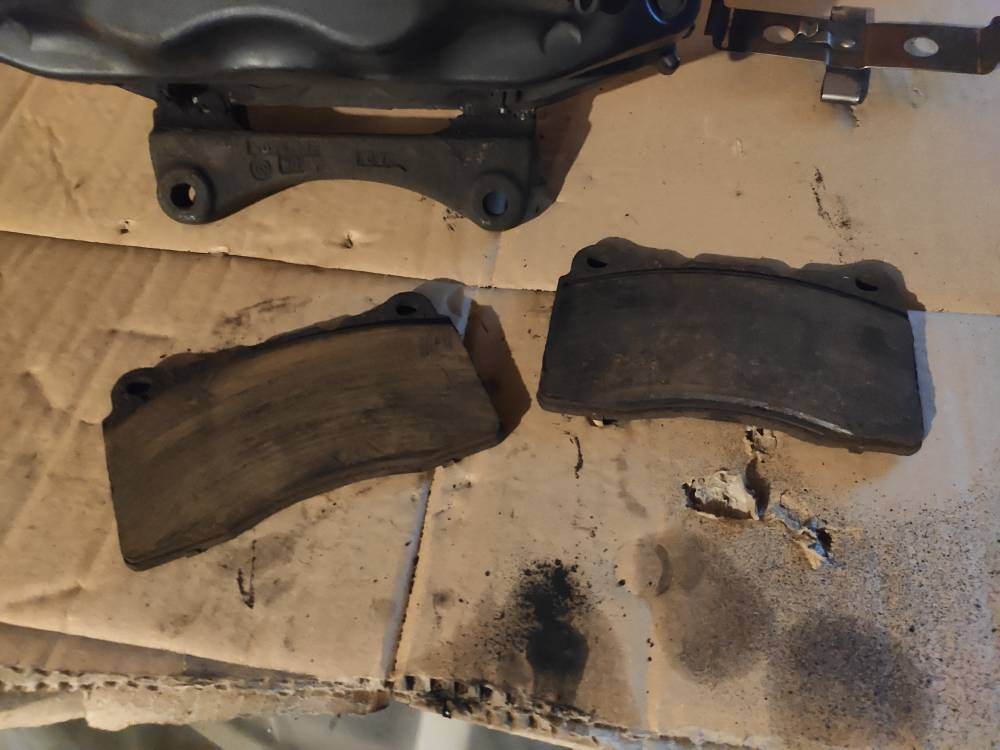

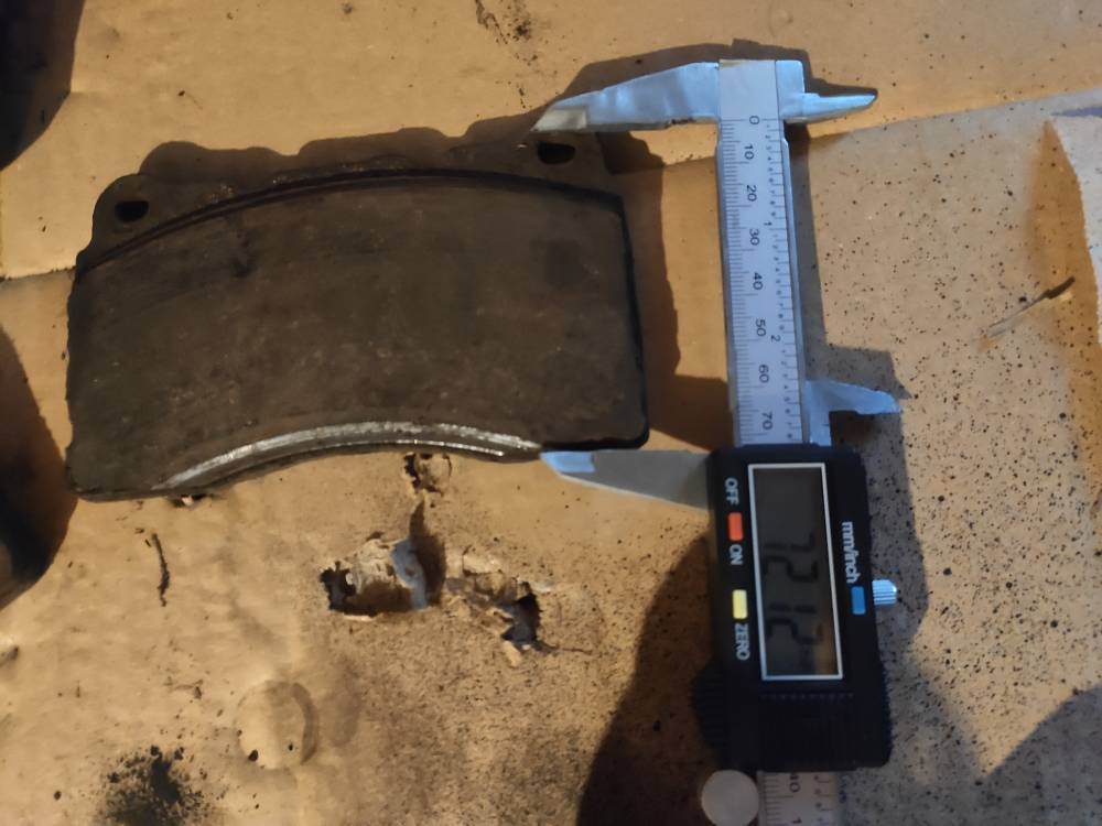

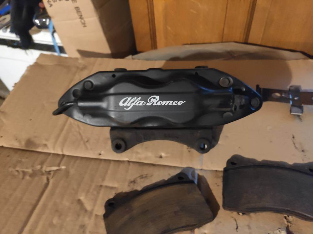

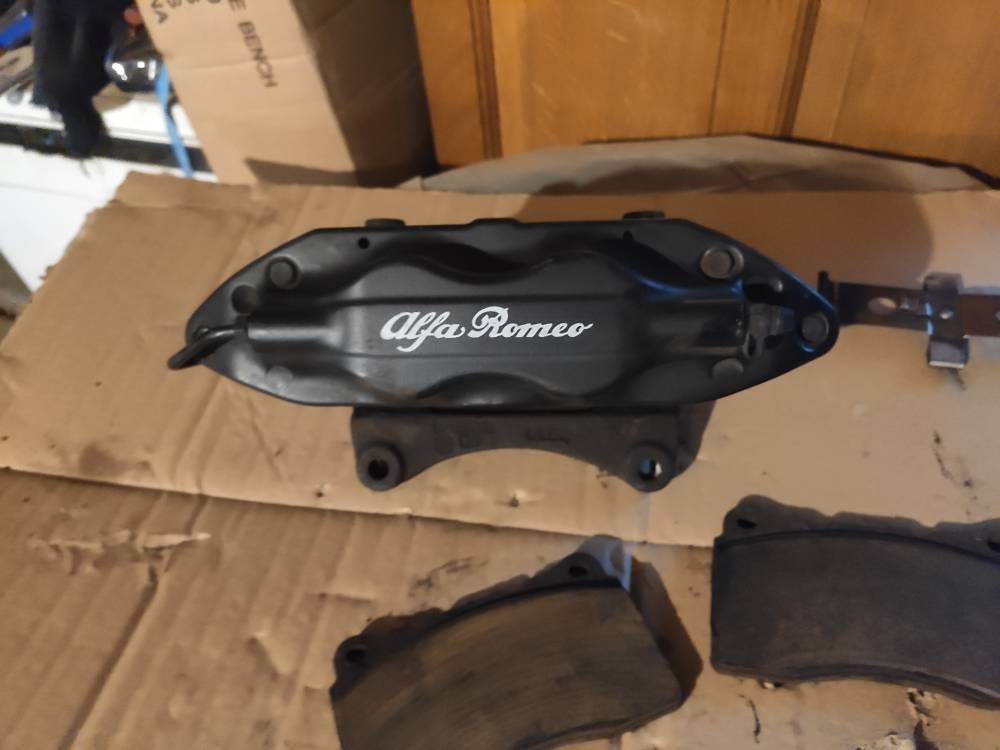

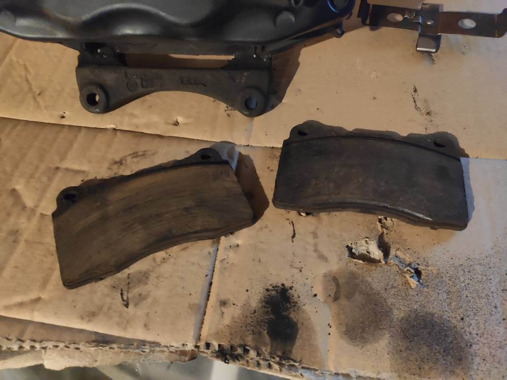

Buongiorno a tutti, ho appena ricevuto le pinze Brembo con staffe che ho acquistato per fare l'upgrade dell'impianto frenante della mia 159, non avendo dimestichezza con le varie misure, non so se ho acquistato quello da 330 o quello da 305. Premetto che ho letto varie discussioni dove si poteva leggere che l'impianto da 305 si poteva distinguere dalle forme più accentuate dei pistoncini (non so se mi sono spiegato bene), per questo motivo credo di aver acquistato quello da 305. Il dubbio sta nelle pastiglie che ho comprato, ovvero esse hanno una lunghezza di 106 mm contro l'altra opzione (130 mm). A rigore di logica l'impianto più piccolo dovrebbe avere le pastiglie più piccole, o sbaglio? Allego delle foto

Queste non sono le pinze maggiorate che montano le ti o cmq maggiorate in generale. Questa è la seconda tipologia di pinza sempre per le 305. E se non vado errato e se mi ricordo bene ci puoi montare max un 320
Ho visto che sono simili a quelle che monta la 156 gta e crosswagon, poi misurando le pastiglie sono le stesse che monta la 159 con l'impianto da 330. Nel dubbio ho risolto acquistando pinze da 330 e fuselli per la 159 [emoji16]
Sono simili ma non uguali le gta da quelle della 159...cmq vedrai che dovrsi cambiare solo i tubi perche son corti... Te lo dico perche le brembo 330 le ho io sotto la tbi di serie...
Spero ti sia accertato della presenza delle boccole sui fuselli da te acquistati. Sui fuselli in alluminio ci vanno due boccole di diversa misura per ogni lato. Mentre se hai preso i fuselli in ferro il problema delle boccole non esiste. Ricorda inoltre di acquistare anche i tubi più lunghi. I tubi del 2.4 sono da 63 cm di lunghezza.
