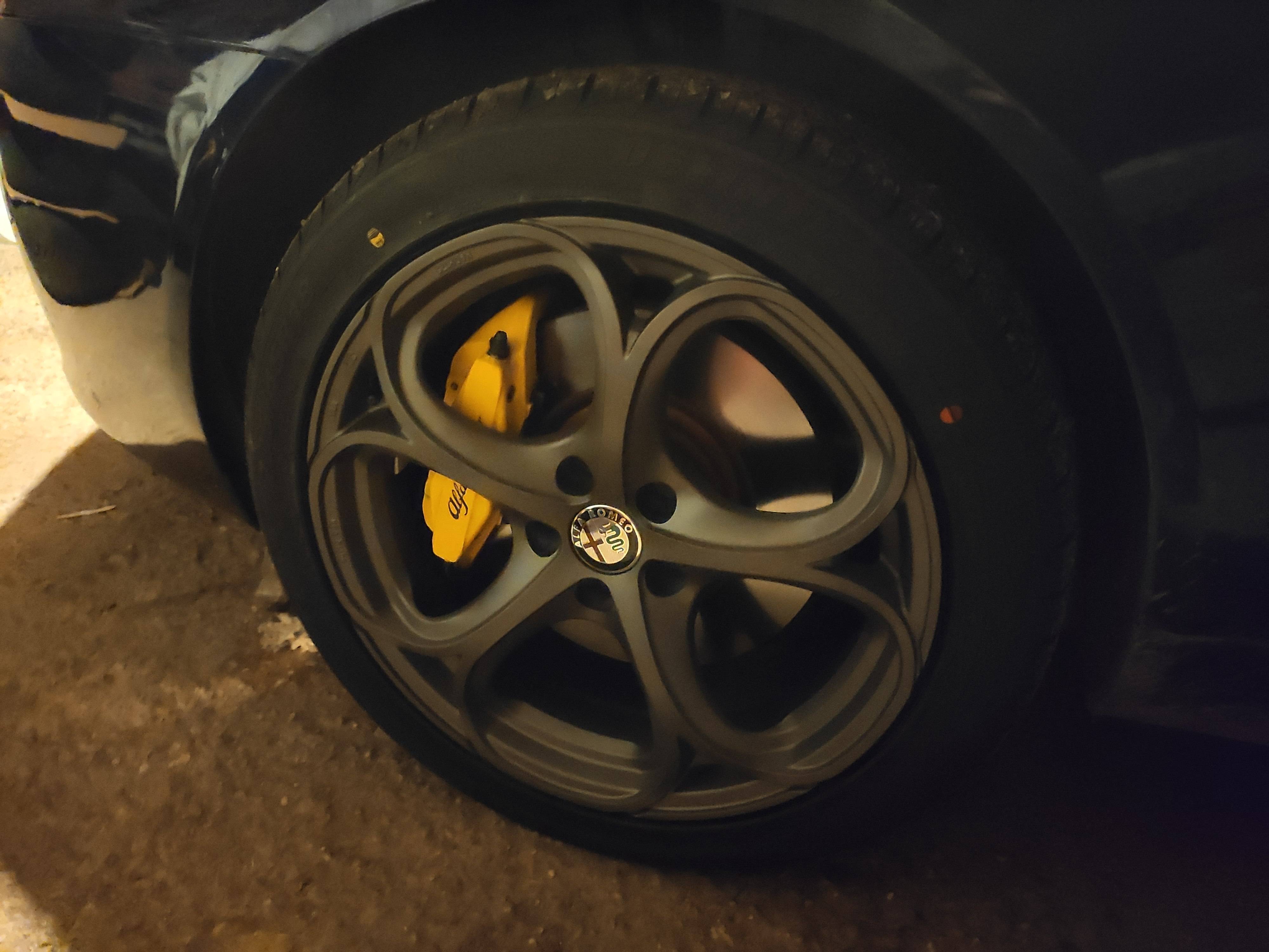

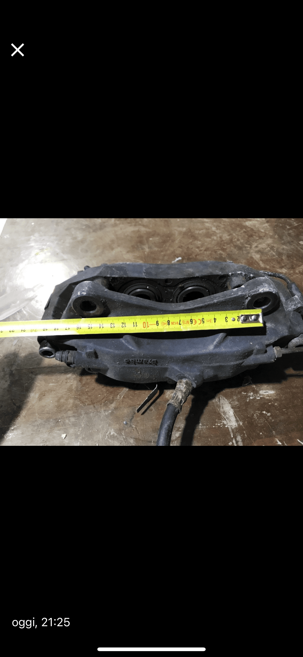

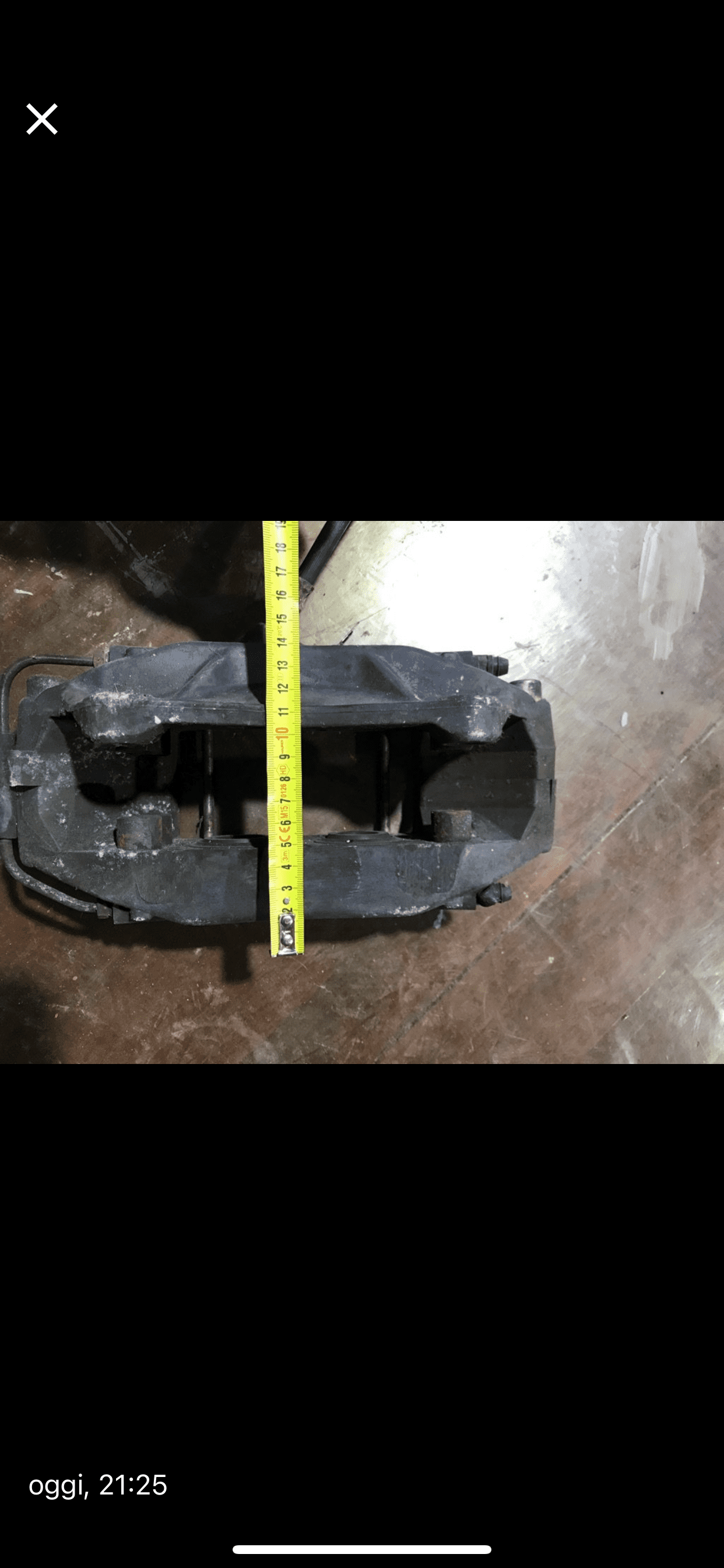

Buonasera sapreste dirmi se sono da 305 o 330 le pinze grazie

Quindi non sono 330 perché devo comprarle per maggiorare l’impianto prima di prendere le sbagliate chiedo a voi
No sono le 310 della 166, se hai una Giulietta (come foto profilo) potrebbero andare bene per passare da pinze mono pompante a quelle a 4 pompanti senza bisogno di staffe o fuselli, ma rimarrai sempre con il disco da 305 mm
