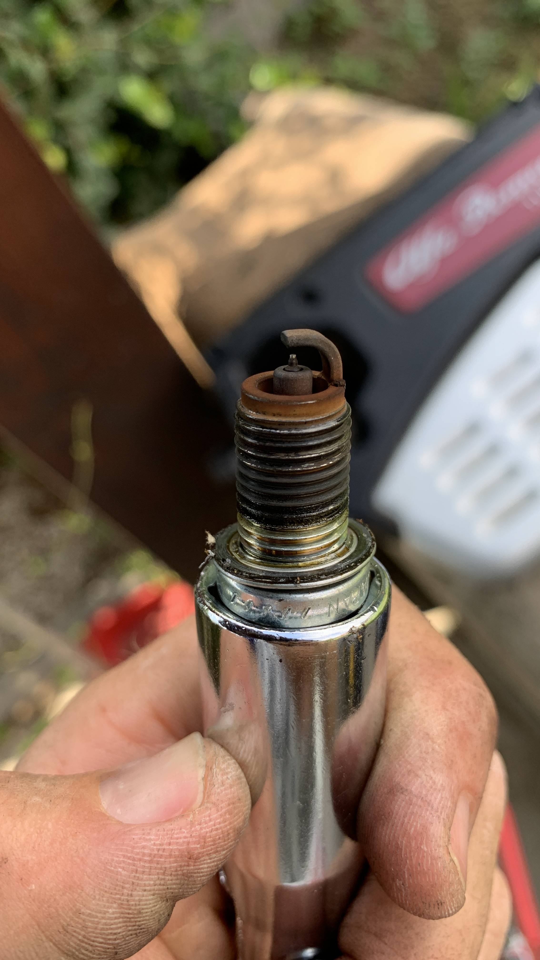

Le candele sono scurissime sintomo che la carburazione è grassa. Mi succede che in autostrada devo pigiare molto piu acceleratore e consumo molto. A corto e in extraurbano va come un fulmine. Solo quando richiedo tanta potenza sento che affoga ad esempio in sesta marcia a 140 km/h. Mi consigliate di abbassare a 1,2 bar utilizzando il multiecuscan?
Ma dove evinci che quelle candele sono scure e giri grasso ? Mai viste candele più perfette....lascia tutto come è
