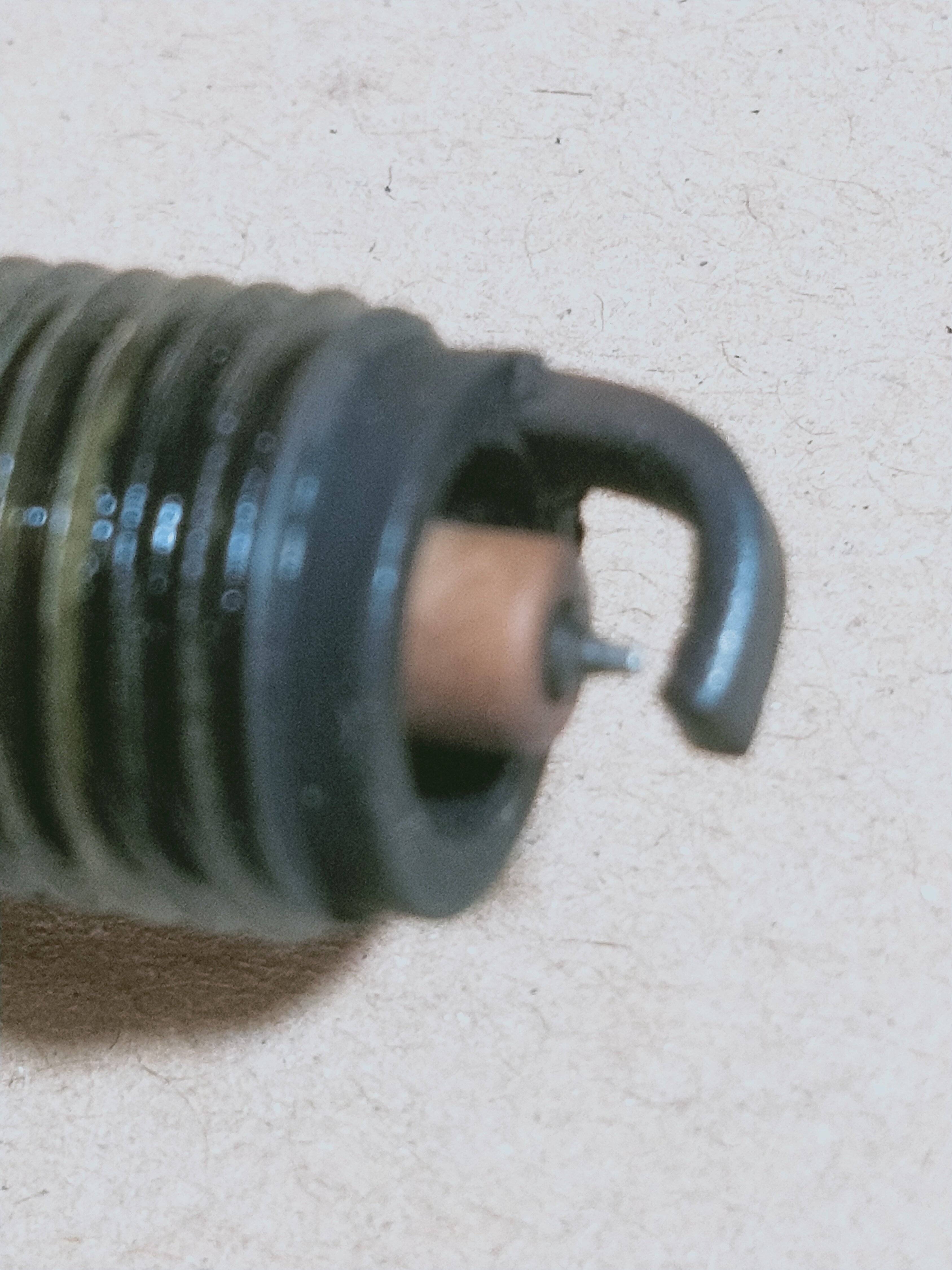

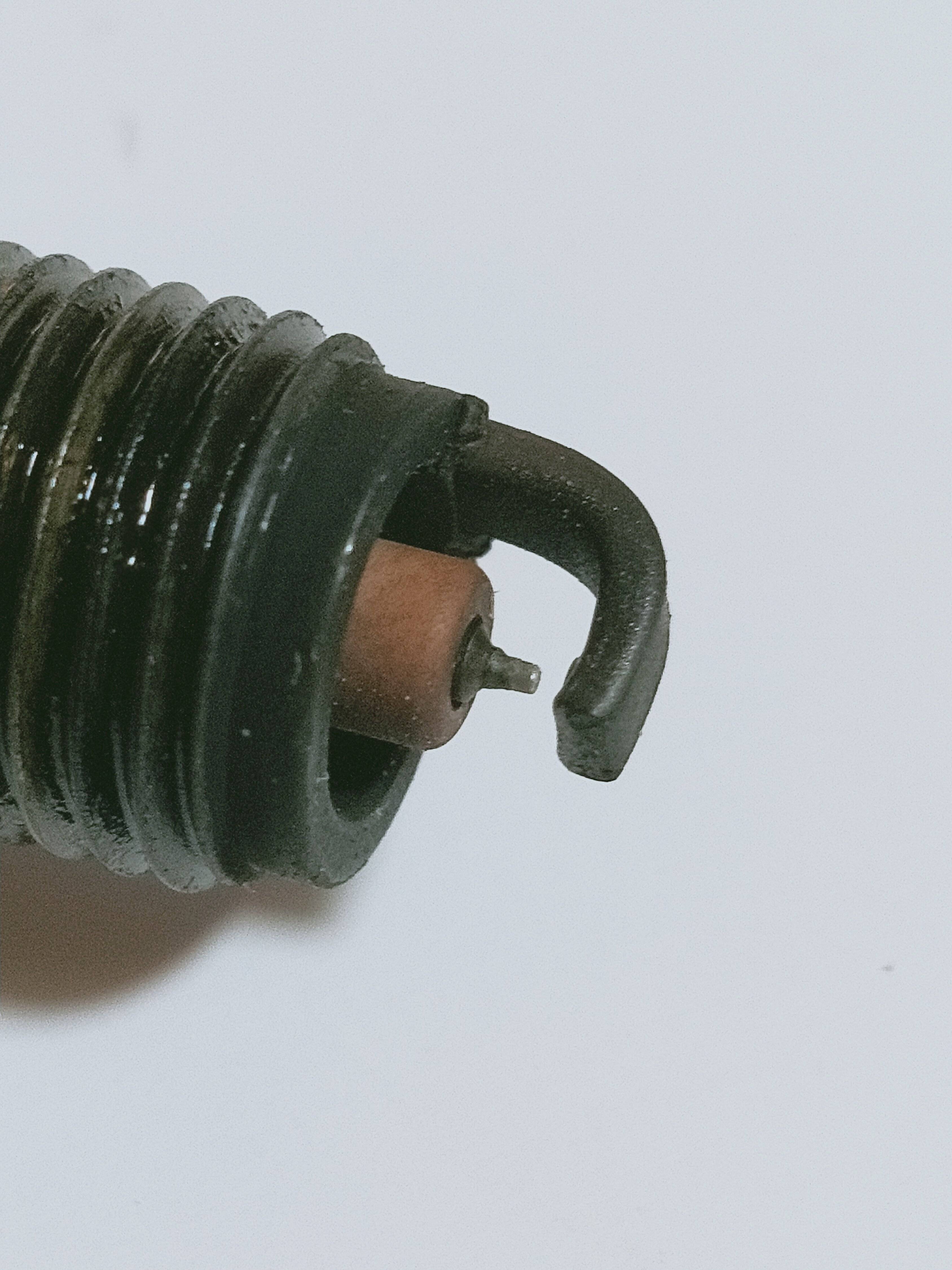

Le candele sono scurissime sintomo che la carburazione è grassa. Mi succede che in autostrada devo pigiare molto piu acceleratore e consumo molto. A corto e in extraurbano va come un fulmine. Solo quando richiedo tanta potenza sento che affoga ad esempio in sesta marcia a 140 km/h. Mi consigliate di abbassare a 1,2 bar utilizzando il multiecuscan?
confermo! quella è carburazione troppo grassa, che sia a benzina ed ancora peggio a GPL.
poi ognuno si tiene la carburazione come gli pare, se gli va bene così...
anche la descrizione che hai fatto, del comportamento in accelerazione, lo confema.

A mio modo di vedere le candele sono perfette : asciutte e di un bel colore.
Stai tranquillo che se giravi grasso ti saresti ritrovato errori in centralina : le sonde lambda controllano costantemente i gas di scarico per capire come sta funzionando il motore.
Abbassa pure la pressione del riduttore, anche se secondo me non sarà risolutivo....

questa | la stessa candela, su sfondo bianco e l'altra su sfondo cartone (già questo cambia colore ad una foto)
e comunque questo è ciò che intendo "colore nocciola"
