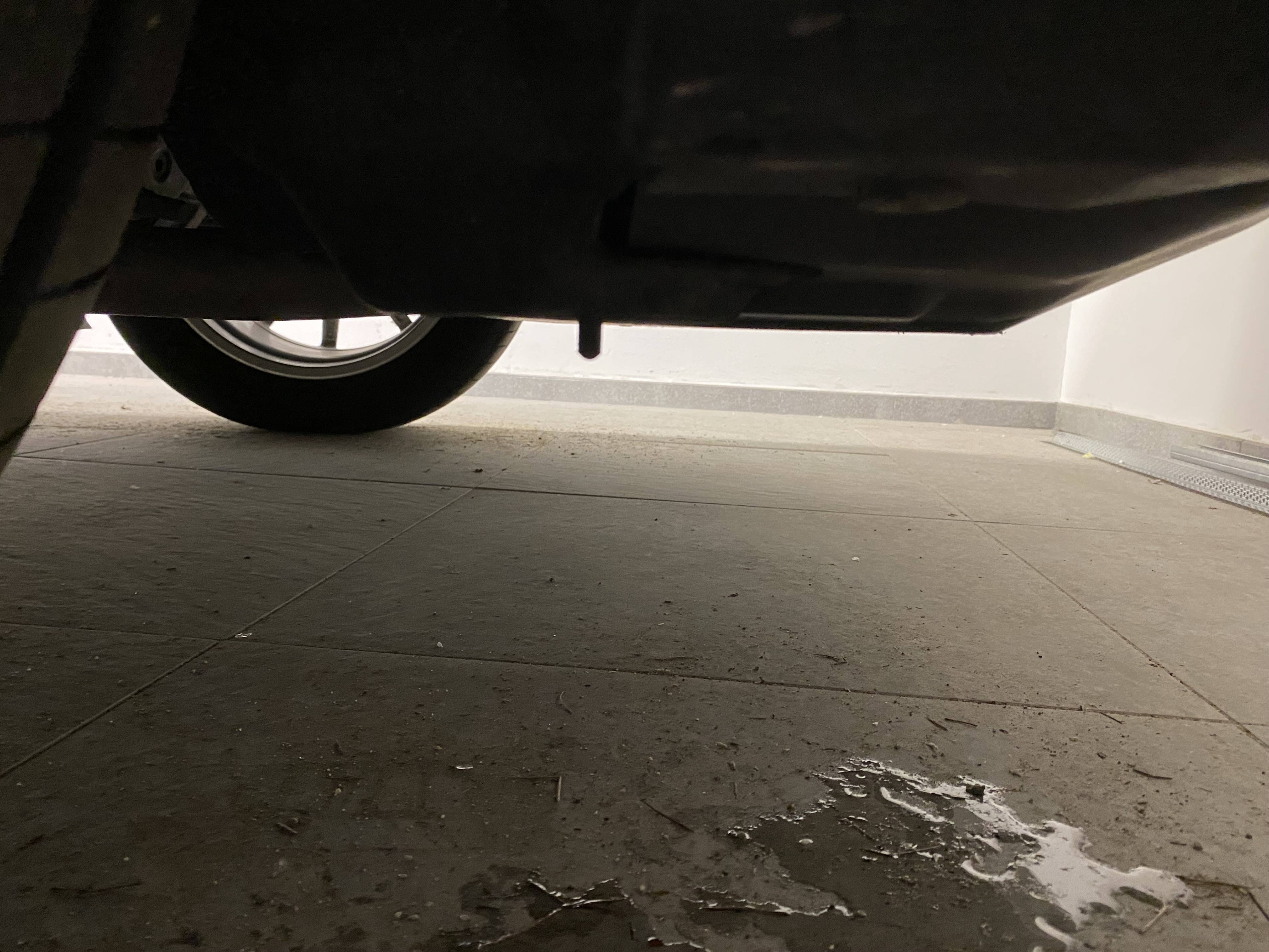

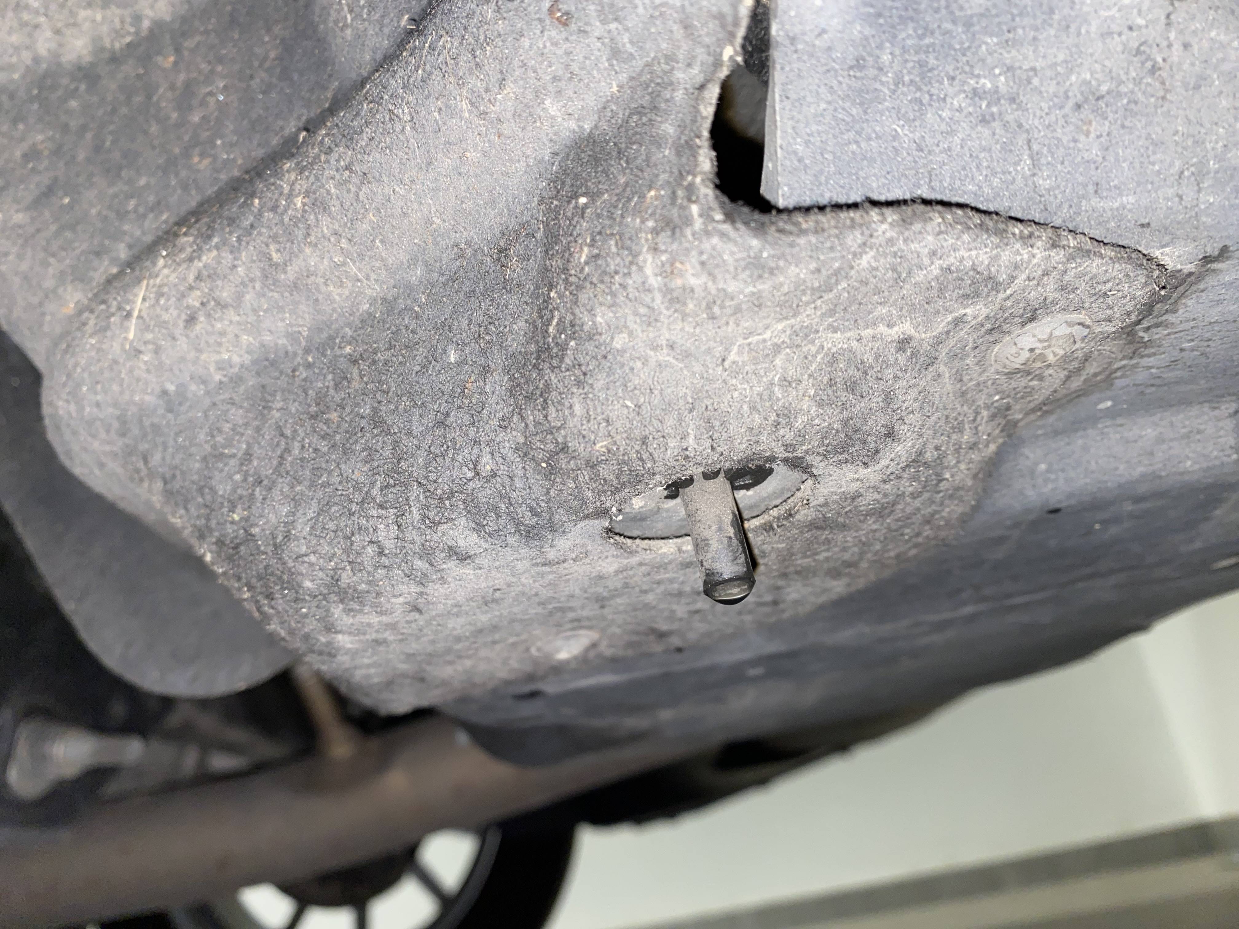

Ciao a tutti, facendo rifornimento di adblue sula Stelvio (mi segnava adblue in esaurimento) dopo aver messo 5 litri mi sono accorto di una pozza sotto l'auto.
In corrispondenza de serbatoio, ho visto che c'è questo ugello da cui esce l'adblue che stavo mettendo
Qualcuno sa cosa sia e se è tutto a posto?

Ero appena entrato in riserva di adblue, e fatti 5 litri il troppo pieno già si attiva? Pensavo di rifornire ben di più di 5 litri (serbatoio da 16) prima che partisse il troppo pieno!

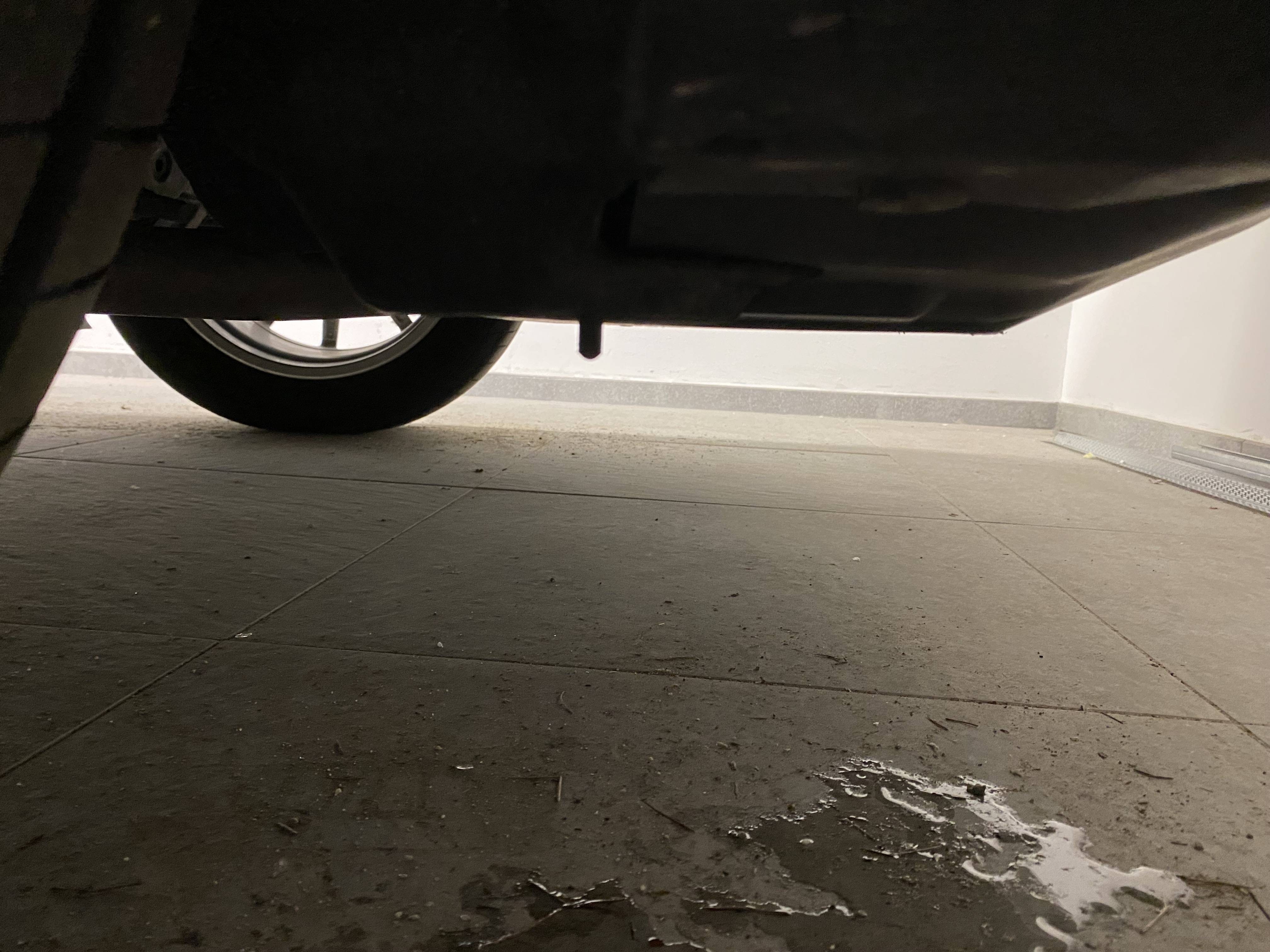

Qualcuno sa cosa sia e se è tutto a posto?Visualizza allegato 255391
Se esce dal tubo allora non è una perdita. Quel tubo ha una funzione
