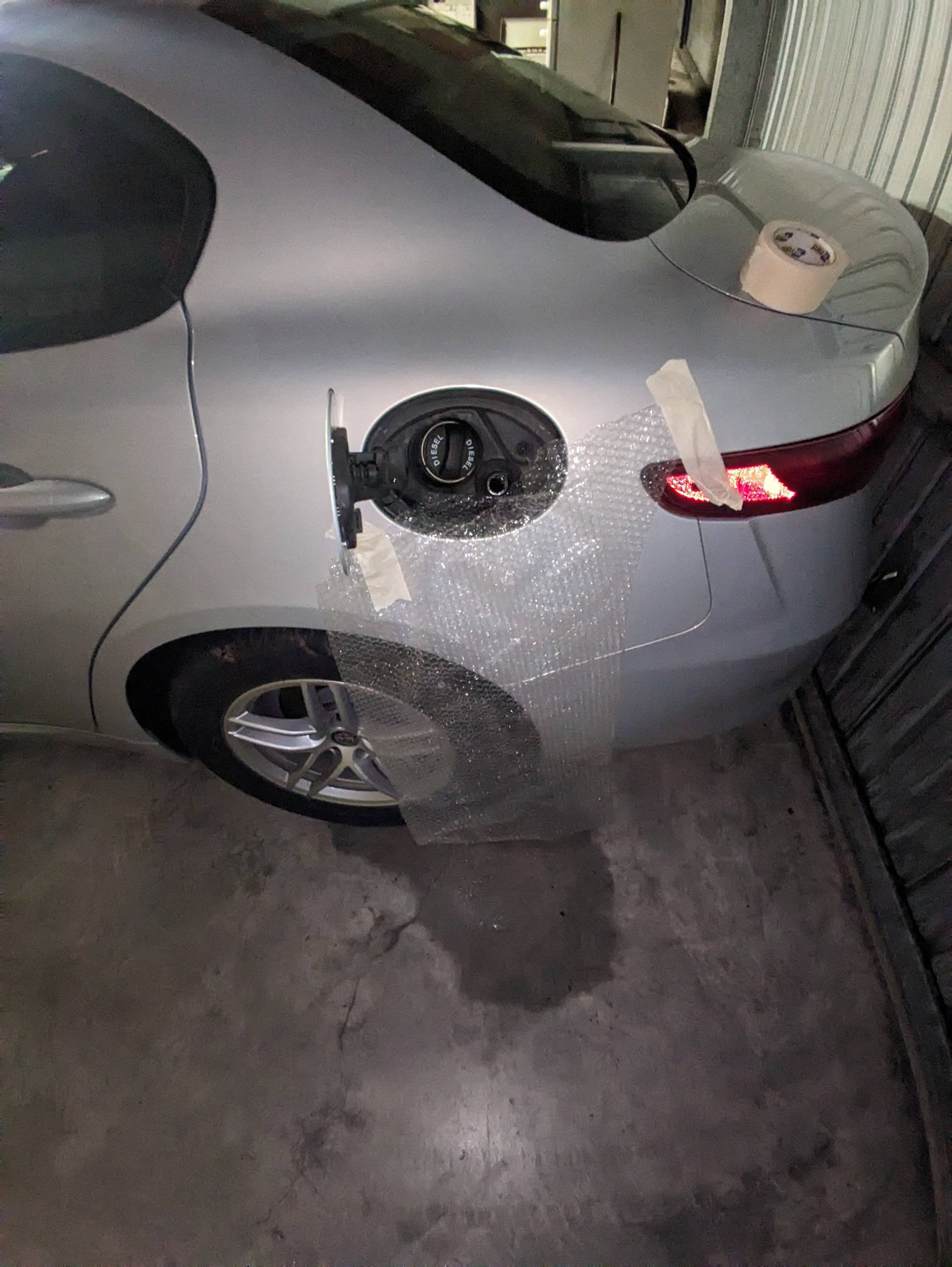

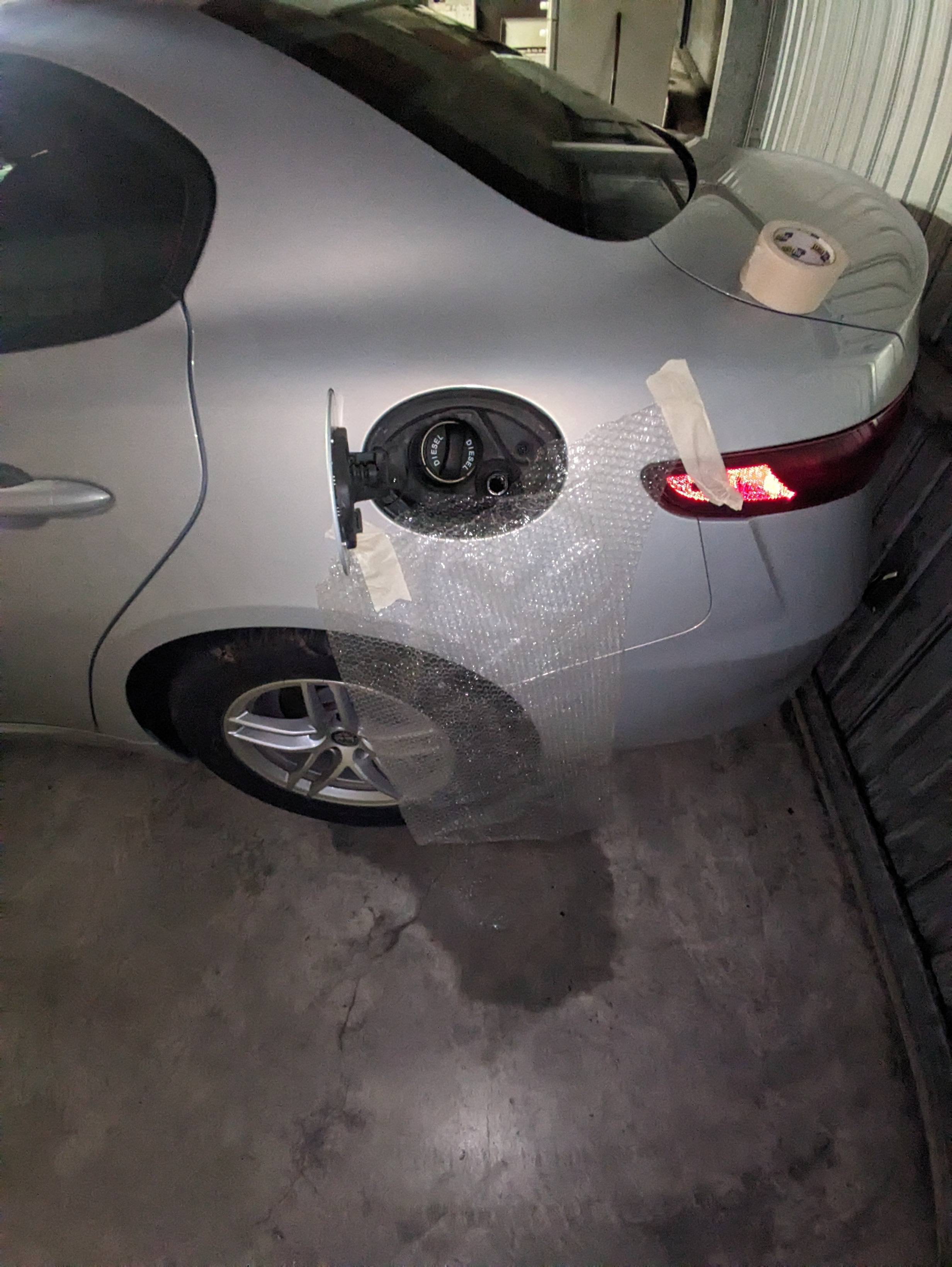

Rifornimento effettuato, miscelato additivo direttamente in tanica e versato tutto nel serbatoio. Ringrazio Vurt per avermi avvertito che l'adblue rovinava vernice e parti in plastica, essendo la prima volta che facevo rifornimento non avevo la minima idea. Ho adottato questa soluzione, semplice ma efficace
Rifornimento effettuato, miscelato additivo direttamente in tanica e versato tutto nel serbatoio. Ringrazio Vurt per avermi avvertito che l'adblue rovinava vernice e parti in plastica, essendo la prima volta che facevo rifornimento non avevo la minima idea. Ho adottato questa soluzione, semplice ma efficaceVisualizza allegato 265712
👏👏 purtroppo le taniche con il loro beccuccio non sono di buona qualità (comprensibile se no il prezzo già alto dovrebbe aumentare ancora di più) e ogni volta che si fa rifornimento si rischia di sporcare la macchina.
A proposito, se ti è andato adblue sulla plastica all'interno dello sportellino, con i tappi chiusi lavalo per evitare che si rovini
