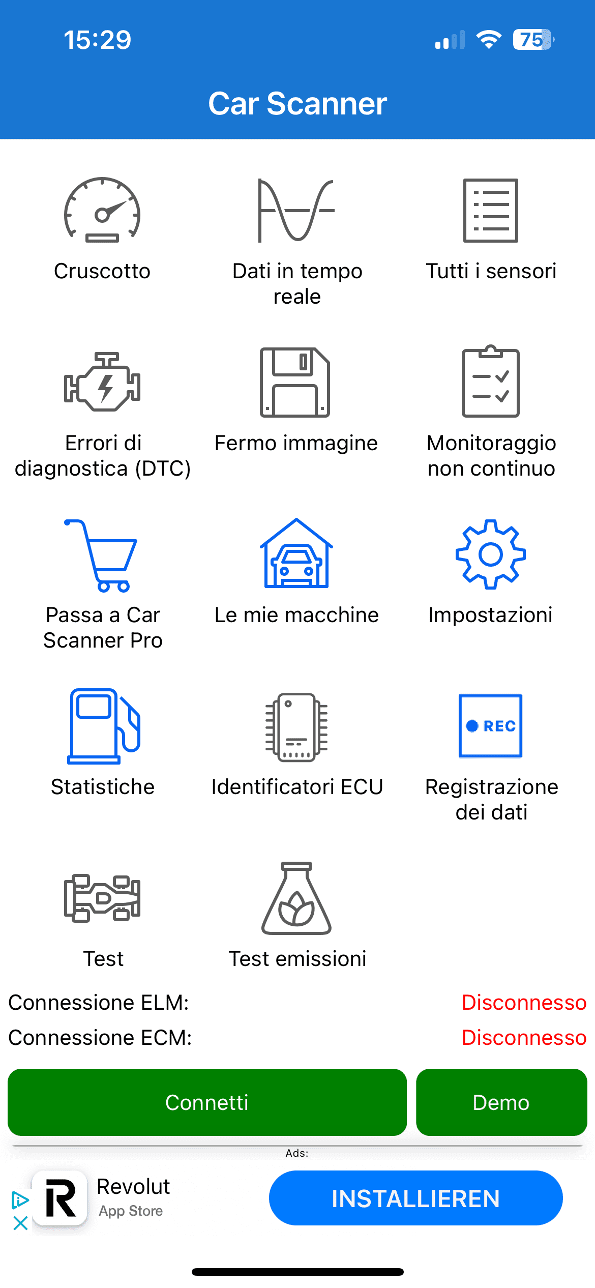

Buongiorno ragazzi ho preso Icar pro Ble 4.0
E scaricato la app che consiglia L aggeggino
Ho allegato una foto , perché è L unica cosa che si riesce a vedere , ho fatto poi per 1 mese l abb premium , ma nn cambia nulla ,
Io uso i phone 13 ma devo scaricare un altra app , mi interessa solo il controllo delle rigenerazioni,
Grazie per l aiuto
    40.4 KB · Visualizzazioni: 176

per iOS usa car Scanner Pro
