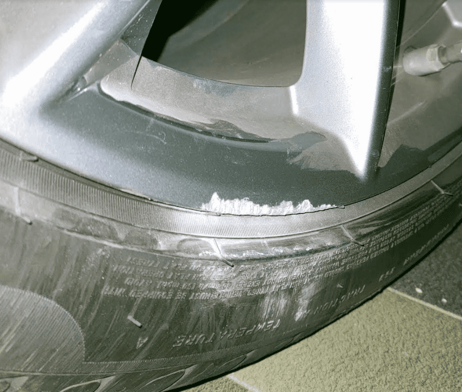

Bestemmia. Un ritocco casalingo farebbe ca__are.
Quella è vernice a polvere epossidica, non certo roba da bomboletta.
Io ho fatto un bel danno (sto ancora bestemmiando...) l'altro giorno quando, complice sole in faccia, ho stretto un po' troppo una curva e ho preso lo spigolo del marciapiede con la posteriore lato passeggero.
Lo porterò da questi (che mi hanno già fatto diversi lavori) appena monto le invernali: Welcome to Fast Service
Si prevede una saldatura di riempimento a TIG, successivo passaggio a tornio per mandare in pari col resto e un ritocco della zona con vernice a polvere da forno. Speriamo venga fuori bene... Totale 70/80€
Che nervoso...
Nel frattempo mercoledì lascio l'auto da un centro che mi farò un controllo dell'assetto (aka convergenza robotizzata) per verificare che non si sia spostato o stortato niente (l'auto va dritta ma...). E via altri 50€.

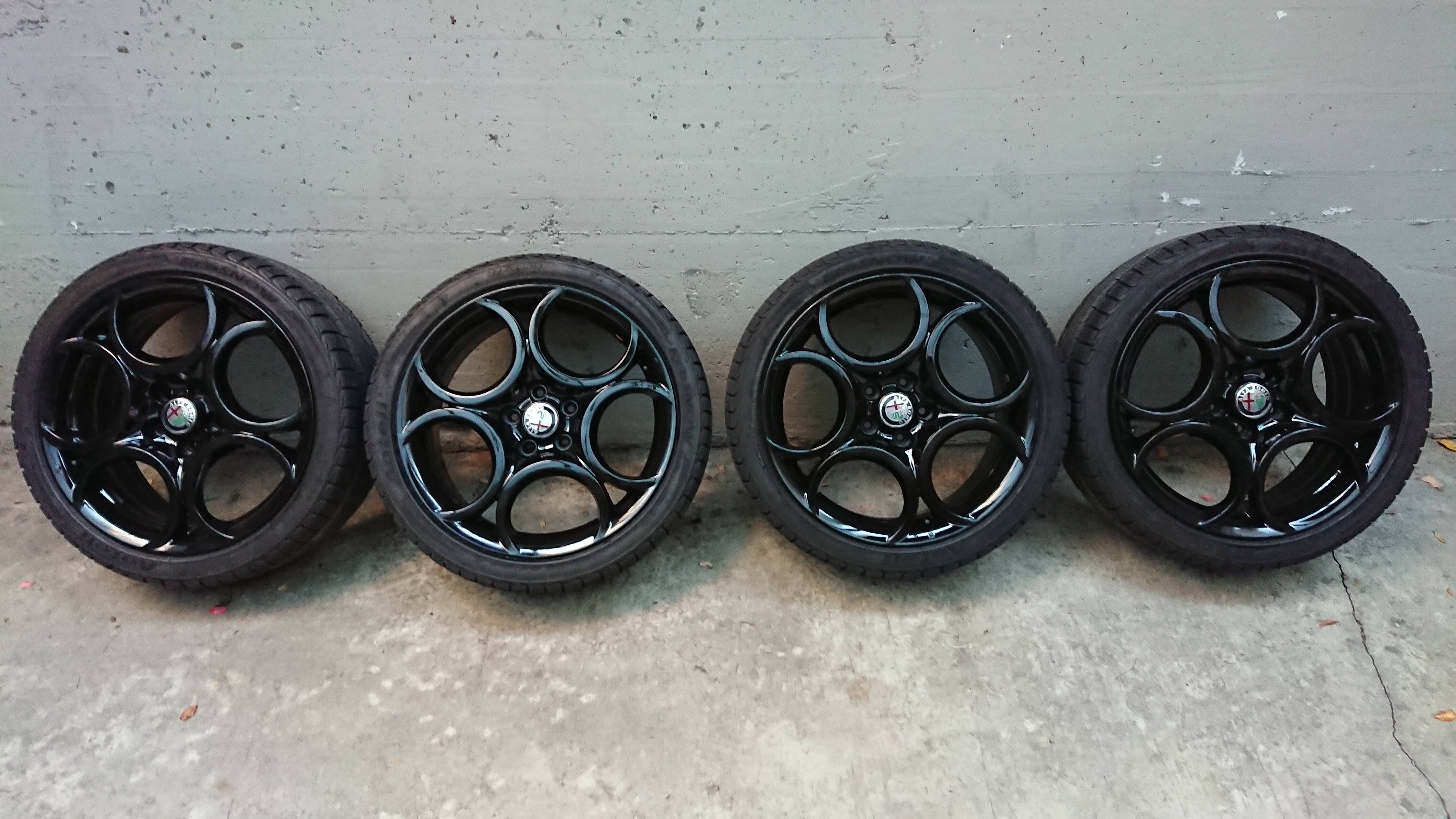

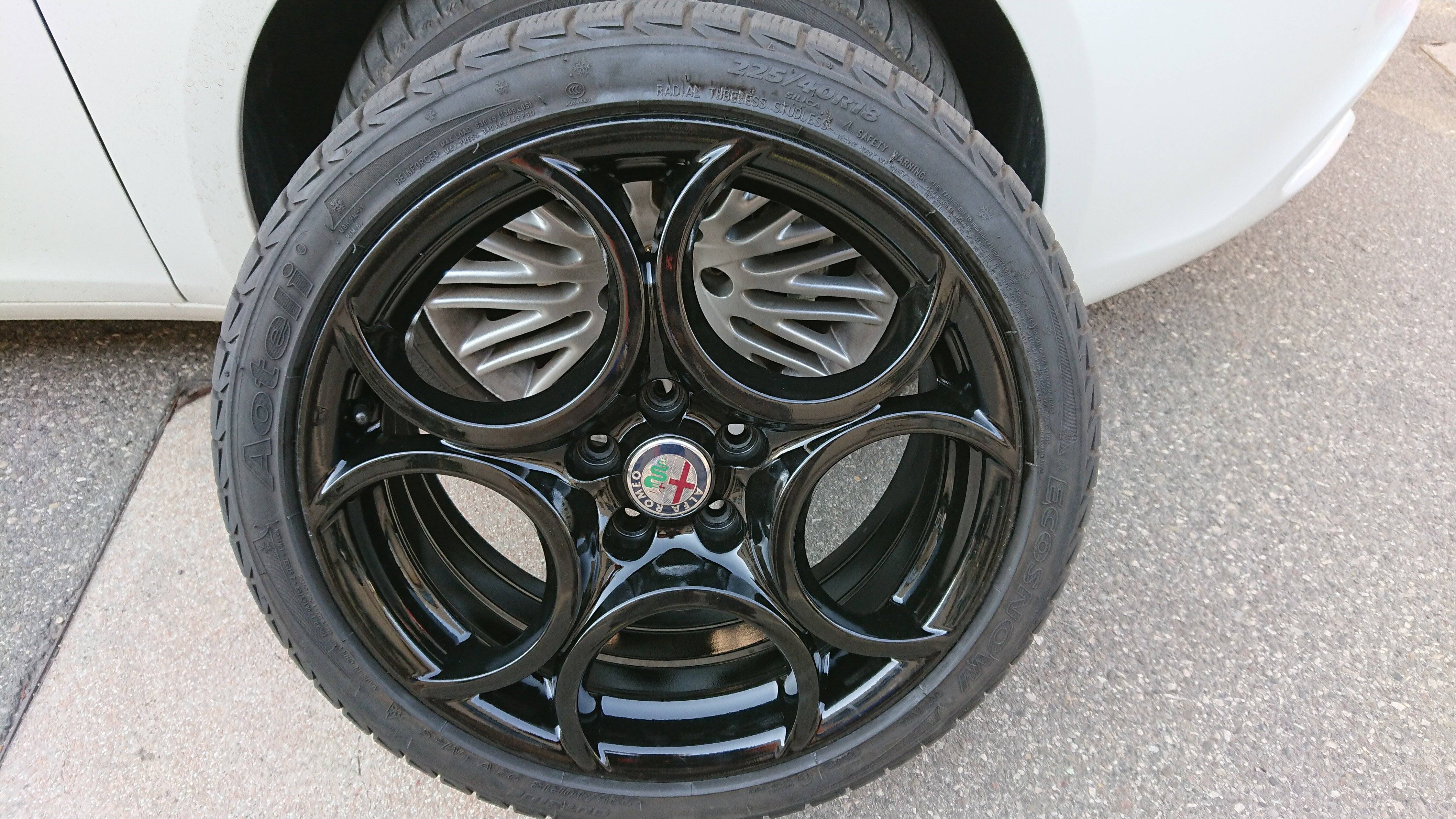

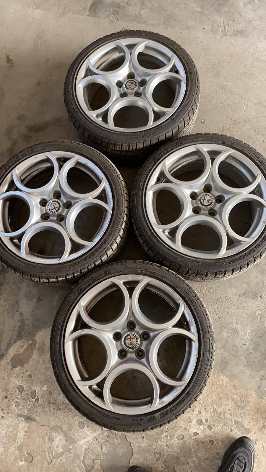

Per i miei (turbina da 18) mi era stato detto circa 200€ cadauno riverniciatura completa e passa la paura. No ritocchi...
Io per i miei che erano così. Rigati e messi male ho pagato di meno.
Adesso sono più belli 😁

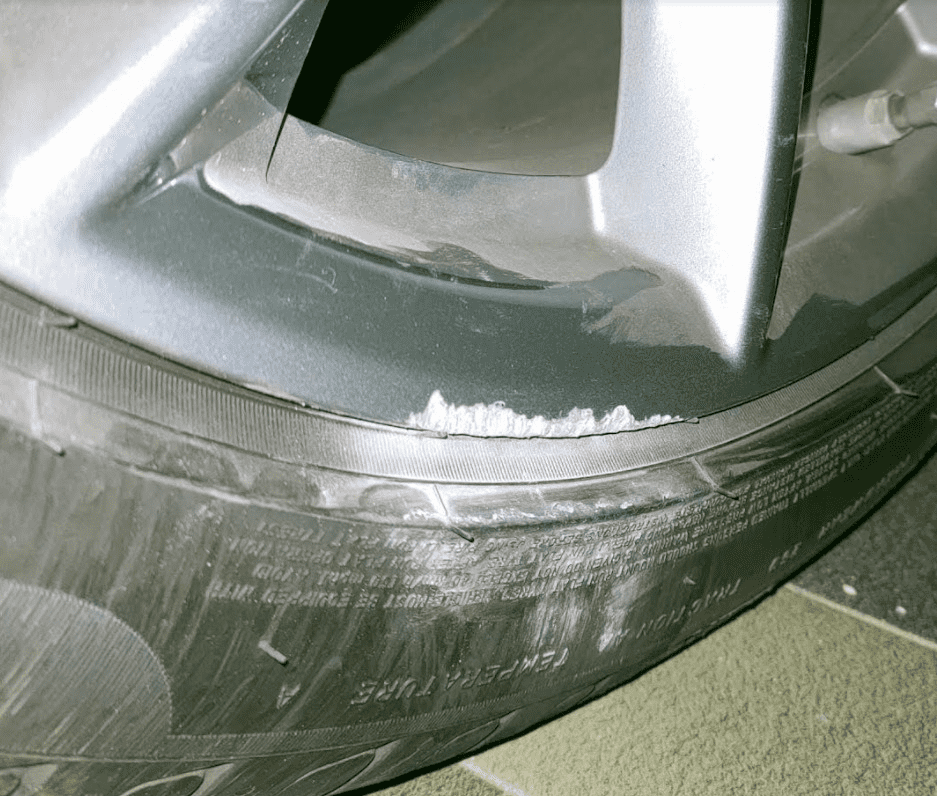

Visualizza allegato 227898
Che nervoso...
Situazione incresciosa e molto fastidiosa.
Condivido pienamente la verifica della geometria per garantire il corretto allineamento alla vettura.
Tuttavia, vista l' impeccabilita' della tua Giulia ( e credo quelle di tutti, in questo forum... ) , nel dubbio che una riparazione possa anche minimamente intaccare il disegno o il corretto colore del cerchio, personalmente opterei per l' acquisto di un cerchio nuovo di zecca.
Il " restauro" dei cerchi in lega lo lascerei a Mike Brewer ....
E non ci penserei piu'.

Stessa identica cosa e' successa anche a me ( non avevo il sole in faccia ) , stesso danno anche se meno profondo del tuo. Ho comprato un pennarello di un colore simile ed ho verniciato il danno. Naturalmente si vede, ma meno di prima.
