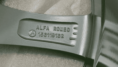

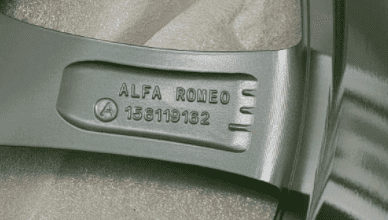

Interesserebbe anche a me ma come faccio a ricavare il codice originale dei miei (18" differenziati)?
C'è un "documento" ufficiale da cui attingere?
Grazie.
Specchietto e guardi dietro le razze (o rimuovi per 2 minuti la ruota). Occhio che i differenziati hanno ovviamente codici diversi tra ant e post.

Grazie, alla fine ho fatto così ma usando la fotocamera dello smartphone dato che ho spazio per infilare la mano tra una razza e l'altra.
Speravo comunque che ci fosse un elenco ufficiale con codici e misure dei cerchi perché a parità di codice i vari siti riportano qualche dato differente...
Comunque, ordinando per codice non dovrei avere problemi (spero).

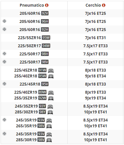

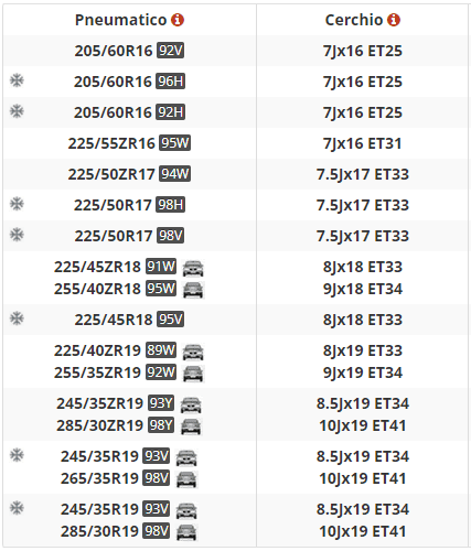

Il fatto è che anche su keyeper i codici non coincidono perché sono visti con pneumatico attaccato :) Ma di fatto per Giulia devi stare solo all'occhio alle dimensioni (diametro e canale) e all'offset (33 ant e 34 post sulle differenziate).
È ciò che penso anch'io ma nell'inserzione relativa ai miei cerchi anteriori è indicato canale 9j e offset 34...
I posteriori hanno un codice diverso e offset 44,5 :eek:
Credo che li contatterò per chiedere chiarimenti...
9j e 34 sono posteriori. Gli anteriori sono da 8 (non stiamo parlando di una QV vero?).
