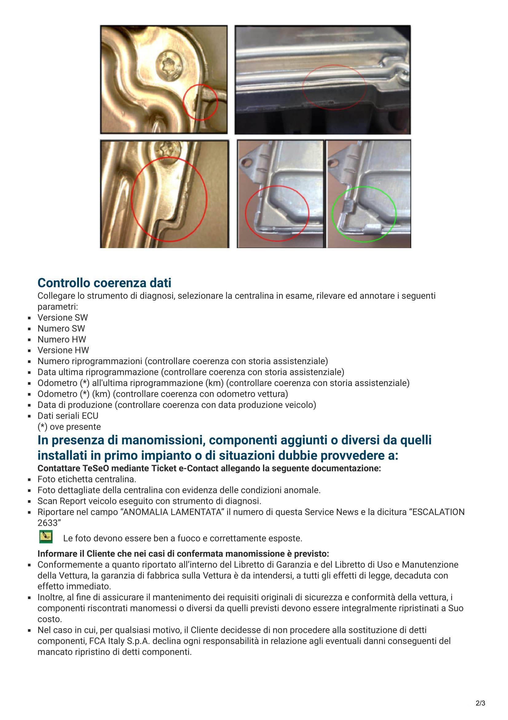

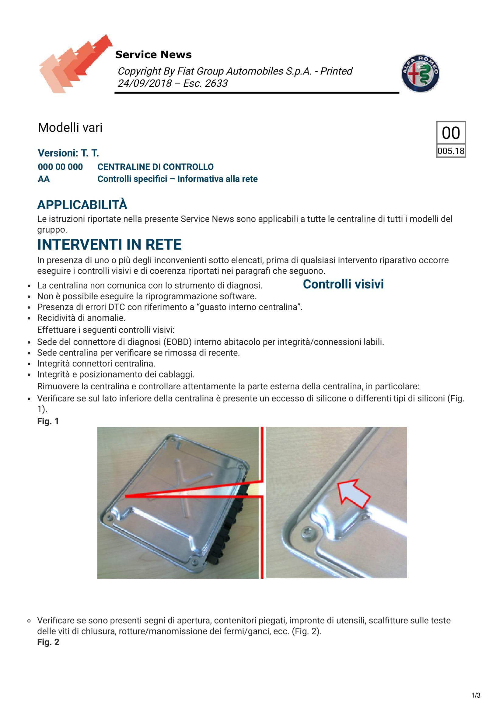

La centralina quattro viti si smonta e si apre..
E come uno che deve aprire un telefono per cambiare lo schermo rotto..
se sai come fare lo sostituisci senza problemi e torna tutto perfetto..
Se lo fa qualcuno improvvisato senza esperienza è da buttare..
Io sono andato da carburatori Bergamo che son professionisti ..
Se vai dall'amico sotto casa che fa esperimenti son dolori..
È ovvio no?
colpa mia....
se una cosa è predisposta per essere aperta e il lavoro è fatto come si deve non si vedrà che è stata aperta..
se non è predisposta per essere aperta puoi anche essere barnard reincarnato ma si vedrà che è stata aperta
Mi sono preso la briga di leggere praticamente tutti i messaggi precedenti... e devo dire che alcuni messaggi mi hanno fatto sorridere, ma nessuno di voi ha nozioni di informatica? sembrerebbe proprio di no... Mappe INVISIBILI? tralasciando eventuali contatori di riscritture... comunque nell'informatica non esistono cose invisibili, la mappa è una serie di numeri, contenuti in uno o più file, un modello di auto ha un set di file, se modificato fare la "diff" e trovare che ci sono differenze...è una questione di due secondi.. basta un'UNICO byte diverso...e salta fuori! Ve lo posso assicurare, ho scritto per oltre 13 anni sia SW che FW per sistemi industriali, un byte diverso? lo trovavo!
Le concessionarie non se ne accorgono? ma è ovvio, uno porta un'auto a fare il tagliando...perché dovrebbero mettersi a controllare? che gli frega? diverso è se siamo in presenza di danni, che qualcuno deve pagare... ragazzi...se ci sono di mezzo i soldi... soprattutto se parliamo di cifre importanti...sarebbero stupidi a non controllare. Voi se aveste un'officina...fareste come nulla fosse? Pagate di tasca vostra? Ma dai! Le assicurazioni? ma se cercano qualsiasi cavillo sfruttabile per sborsare meno soldi possibile anche in piena ragione, se ci sono di mezzo TANTI soldi di risarcimento...volete che non controllino? sono stupidi? Chiaro che per l'incidente da 4 soldi...non avrebbe senso, ma altrimenti...eccome!
