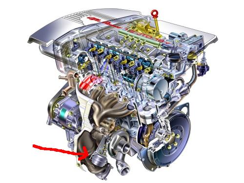

ecco l'attuatore (o quello che io intendo per attuatore :D) sul JTDm 16v
mi sa che parliamo della stessa cosa allora....:D che ne dici?

ma con questo dove vorresti arrivare? mi spiego meglio: da quanto ho capito, l'utente lamenta l'accensione della spia di avaria controllo motore senza perdite/tagli di potenza. o sbaglio? ciò significa che la wastegate apre e chiude correttamente. giusto?
Re: Centralina rimappata, in accelerazione da errore avaria sistema di controllo

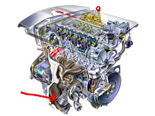

Visualizza allegato 48969
Quella è la wastegate !! ;)
Non è corretto...l'utente lamenta spia accesa e tagli di potenza (l'utente MarcoRH) e comunque il taglio di potenza non implica necessariamente che la wg funziona correttamente.
Se la geometria è bloccata, la turbina si comporta come se fosse più grande e senza controllo di pressione : sotto non va, sopra spinge ma va in avaria poco dopo (3 bar sono un botto per il motore).:blink:.
