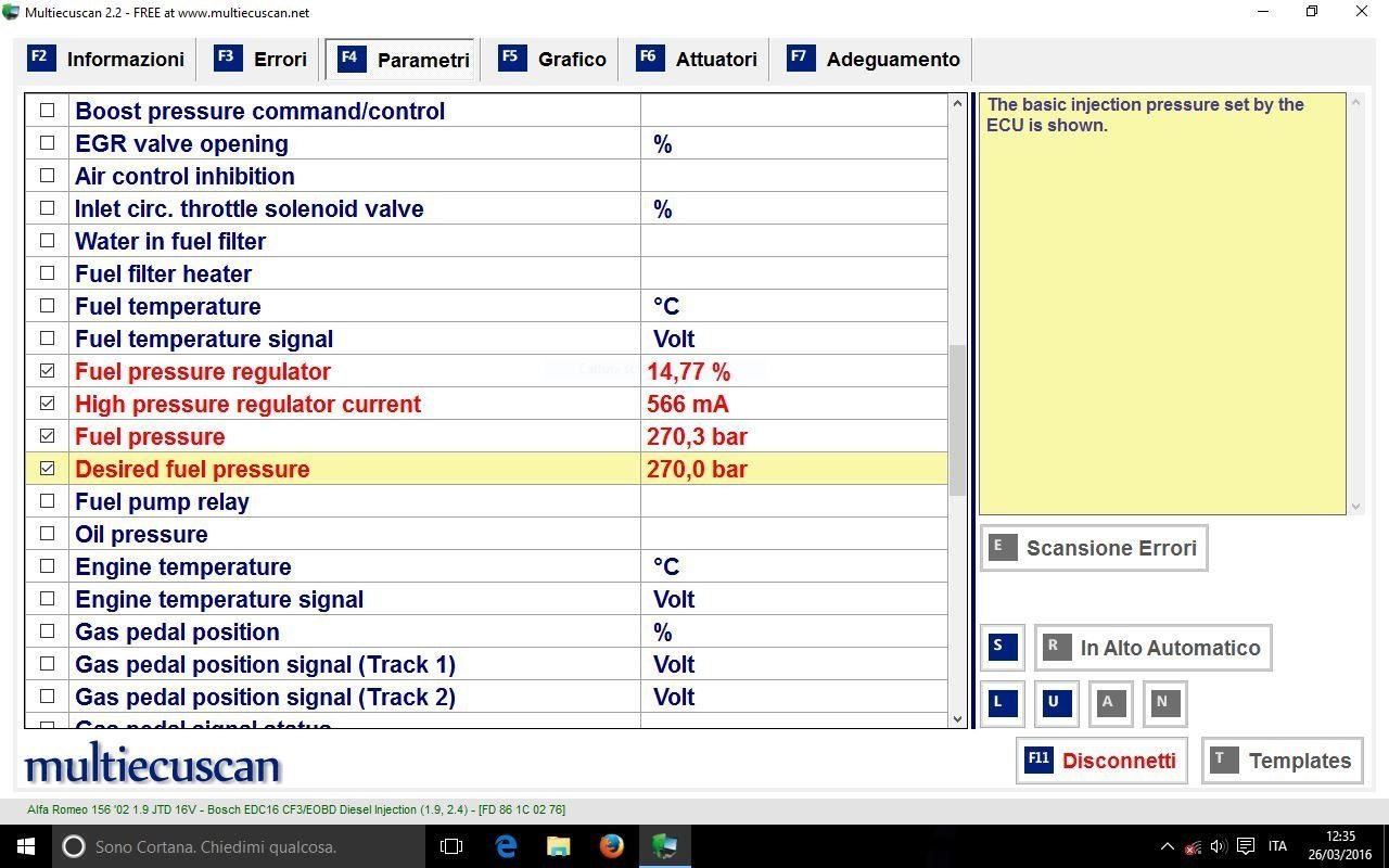

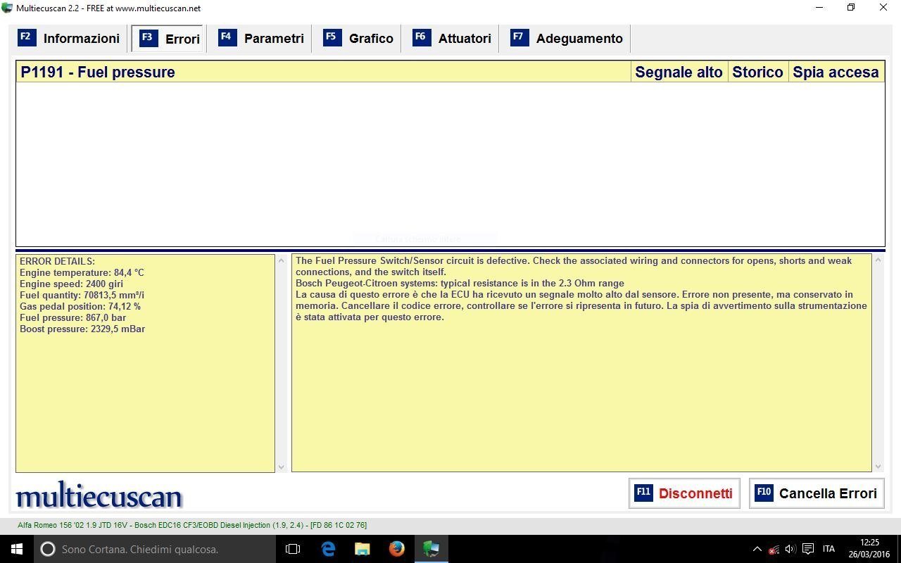

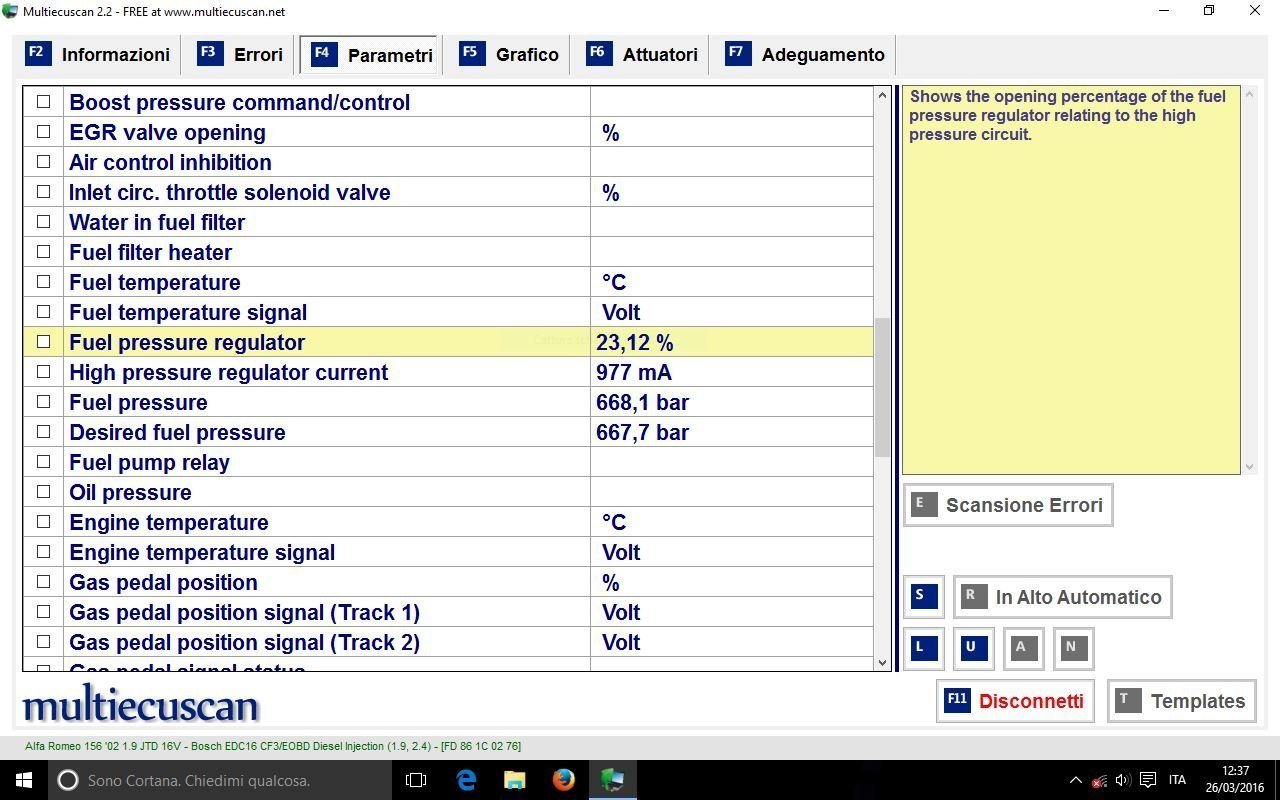

Salve. Ho rimappato l'auto e da quando è stata fatta la rimappatura mi esce l'errore che allego in foto. Il sospetto che ho è che qualcosa nella rimappatura non sia stata fatta bene perchè esce quel valore in diagnosi "Fuel quantity" di 70813,5 mm/i quando va in avaria l'auto. Ho fatto diversi controlli su pompa hp, iniettori e sostituito alcuni elementi ma il problema persiste. Che problema secondo voi potrebbe essere? Potrebbe essere sbagliata la mappa?

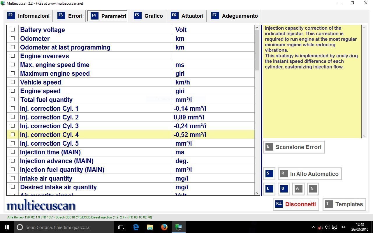

DIAGNOSI ALFA 156 26.03.2016.JPGDIAGNOSI ALFA 156 26.03.2016- CORREZIONE INIETTORI 87 GRADI MOTORE.JPGDIAGNOSI ALFA 156 26.03.2016- PRESSIONE GASOLIO A MINIMO.JPGDIAGNOSI ALFA 156 26.03.2016- PRESSIONE GASOLIO OLTRE 3000 GIRI.JPG
Salve signori. Ho tutti gli iniettori disallineati, cioè sono stati puliti ma non sono stati messi nella stessa posizione di prima sui cilindri.
Ciò significa che in diagnosi risultano in una posizione nei cilindri ma in realtà sono messi alla rinfusa.
Bisognerebbe fare il riallineamento tramite Multiecuscan.
Siccome me ne sono accorto solo ora ed è da diverso tempo che stanno nel modo sbagliato, vi chiedo che problemi danno all'auto quando non vengono riallineati?

Ho revisionato la pompa alta pressione ma l'errore 1191 me lo fa ancora.
Non so più a che santo voltarmi.
Gli iniettori hanno ancora una buona correzione, solo un leggero ritorno di gasolio su un iniettore.
Ma può essere la rimappatura che è stata con i piedi?
Ho speso già abbastanza denari e mi sono quasi stancato.
Aiutatemi!!!

Ho rimesso la mappa originale.
Fatto la diagnosi per pompa e iniettori da un pompista preparatissimo.
Il risultato secondo lui è questo:
i valori della pompa e degli iniettori sono buoni mentre i valori del turbo sono un pò sballati.
Secondo lui prima di smontare pompa e iniettori e provarli sul banco bisogna sostituire l'elettrovalvola Pierburg che comanda la geometria variabile e forse risolvo il problema.
A questo punto io gli ho chiesto perchè esce l'errore P1191 (pressione carburante) che riguarda appunto l'alimentazione gasolio e non il turbo? Lui mi ha risposto che a volte succede.
Prima di buttare ancora più di 100 euro inutilmente, secondo voi è possibile una cosa del genere?
