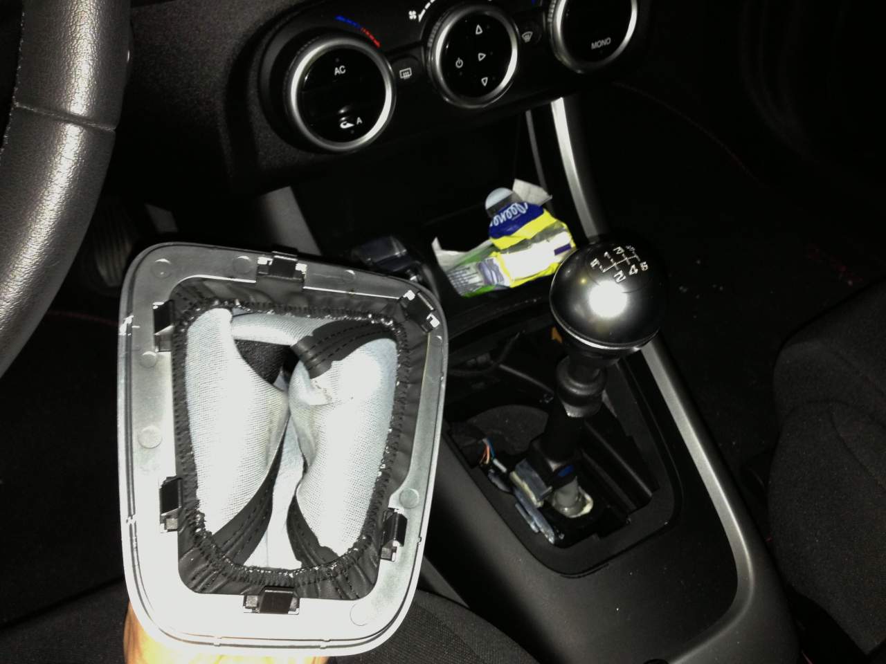

Mi rispondo da solo, cuffia cambio e freno a mano sostituiti.
Non ci sono problemi di rotture nel lavoro ;)
Funziona tutto ad incastro senza fatica.
Nessun tipo di utensile usato per tutto il lavoro.
Apri il bottone/strap della finta pelle originale.
Con le dita dall'interno senti i pezzi di pastica che bloccano la cornice.
Spostali e come per magia... si stacca ;)
Grazie mille, posto le foto per chi, come me, è sempre un pò "timido" a far ste cose...(ora ripasso le cuciture color rosso e sono apposto :P)
