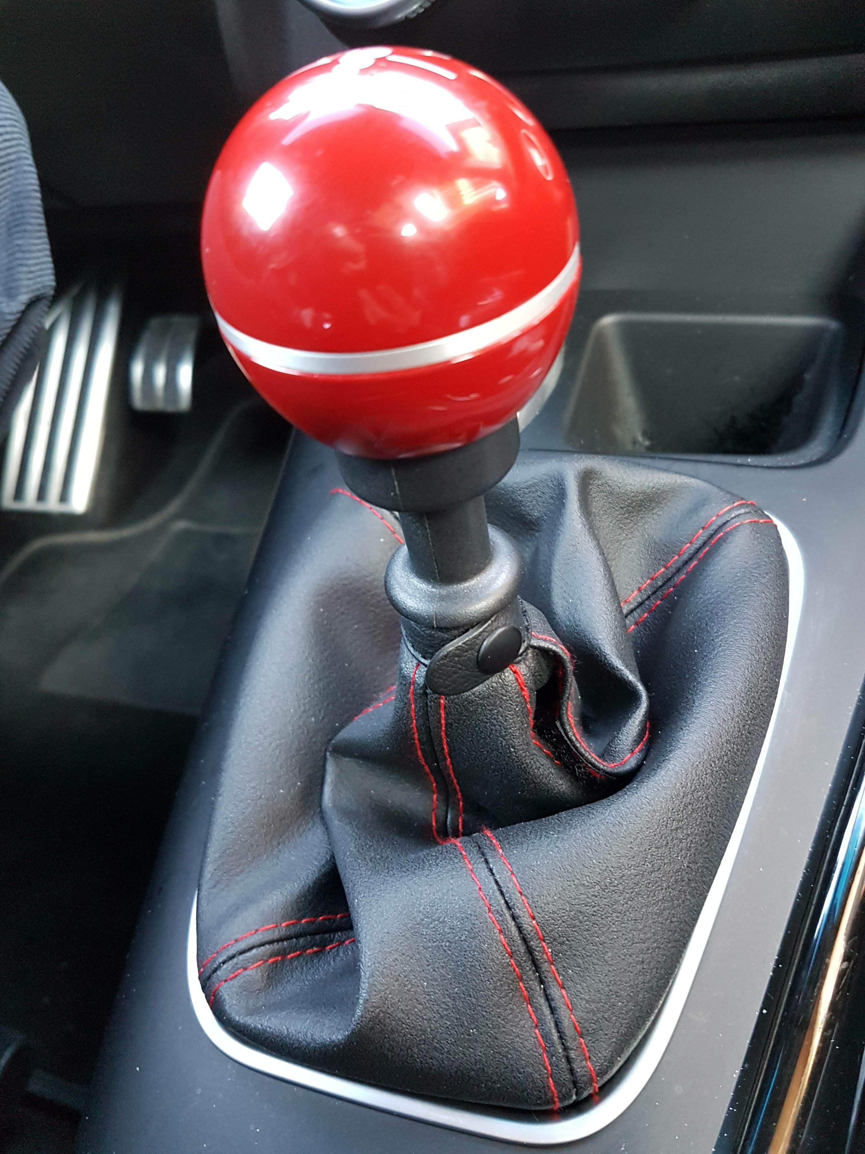

Rimuovere le cuffie del cambio e del freno a mano.
  • Autore discussione Autore discussione #34
Sostituito sia cuffia cambio che freno a mano senza problemi, per la cuffia cambio, infilando le dita da dentro la cuffia si fa leva sui ganci ed è venuto via facilmente, più facile per il freno a mano, un po di pressione da fuori e l'ho rimosso...
Metto foto nuova cuffia
