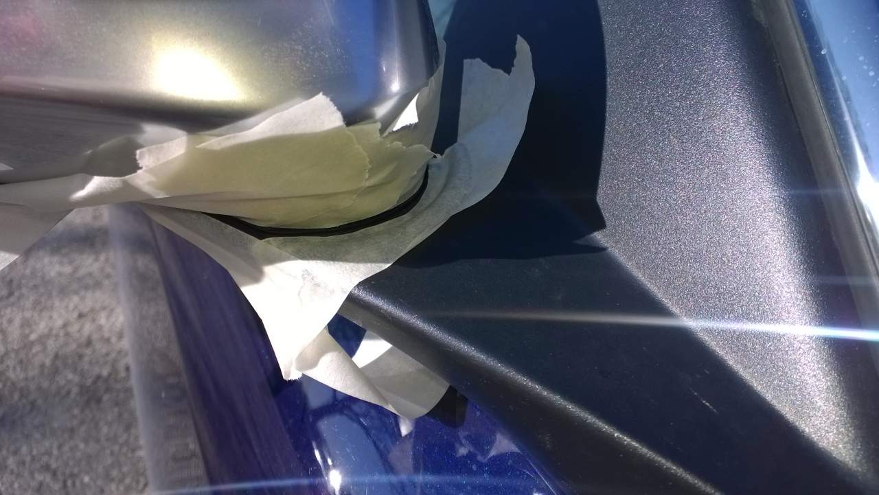

Ragazzi, oggi finalmente sono andato in carrozzeria ed in dieci minuti RISOLTO il problema del fruscio!!! Come vi avevo preannunciato è bastato mettere un po' di mastice per vetri nero nella fessura sotto lo specchietto, (nella plastica nera), dopo averlo aperto verso il fronte vettura!!! e voilà... appena accendo il pc metto una foto con la maschera fatta di carta gommata dal mio carrozziere. Si vede benissimo il taglio da "riempire" con il mastice. Una cicca, fate scaldare il beccuccio del mastice così diventa più liquido ed entra che è una bellezza. Va be, Buon San Valentino!!! Ciao

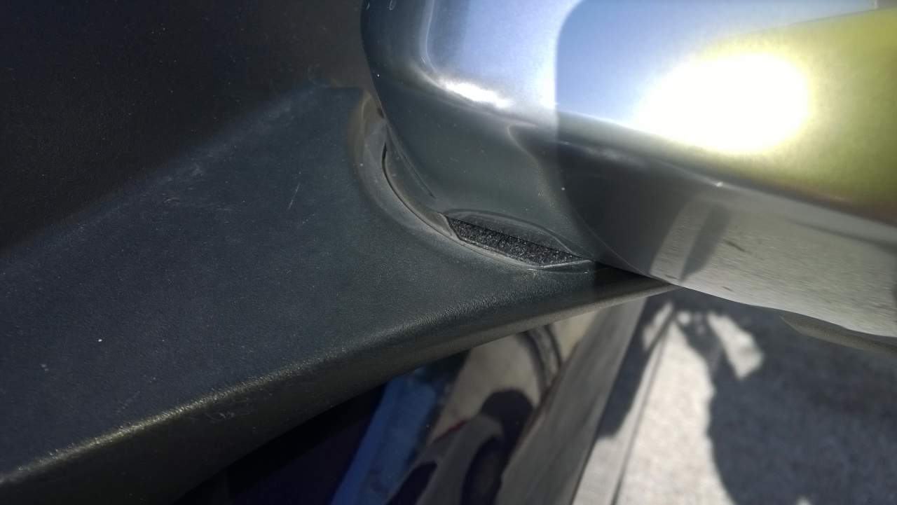

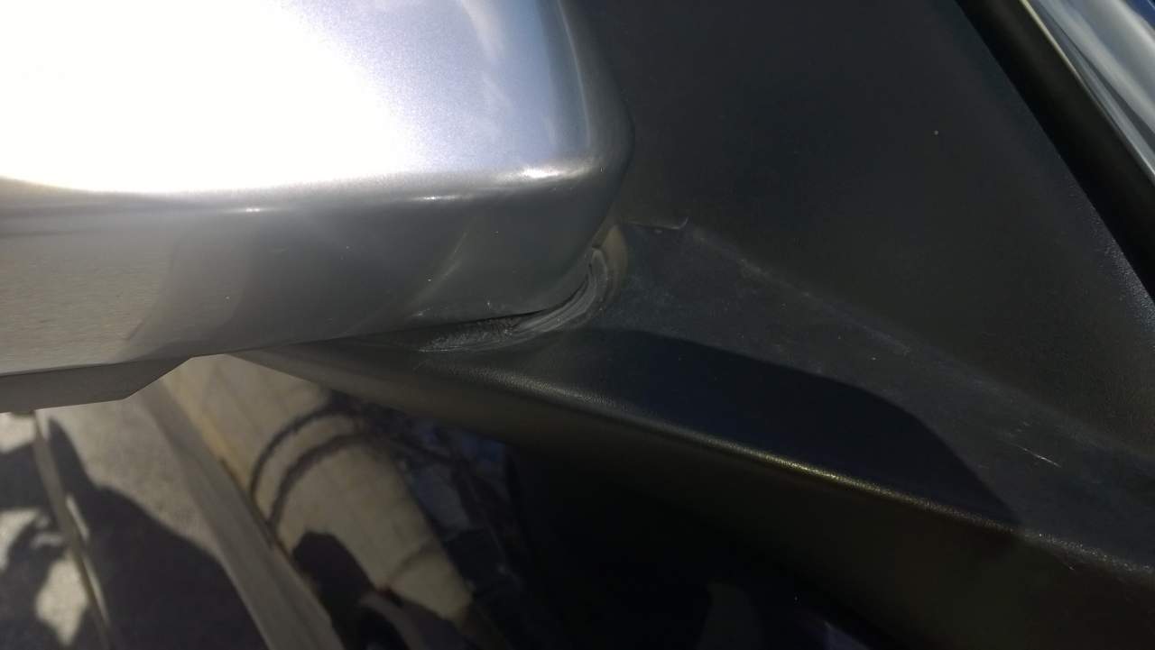

Come promesso ecco le foto. Precisamente tre; la prima con la maschera di carta gommata, nel taglio nero va messo il mastice. La seconda con il taglio che si vede nello specchietto lato guida (specchietto che non fa fruscio). E la terza con il taglio chiuso nello specchietto "difettoso", nel mio caso lato passeggero.
