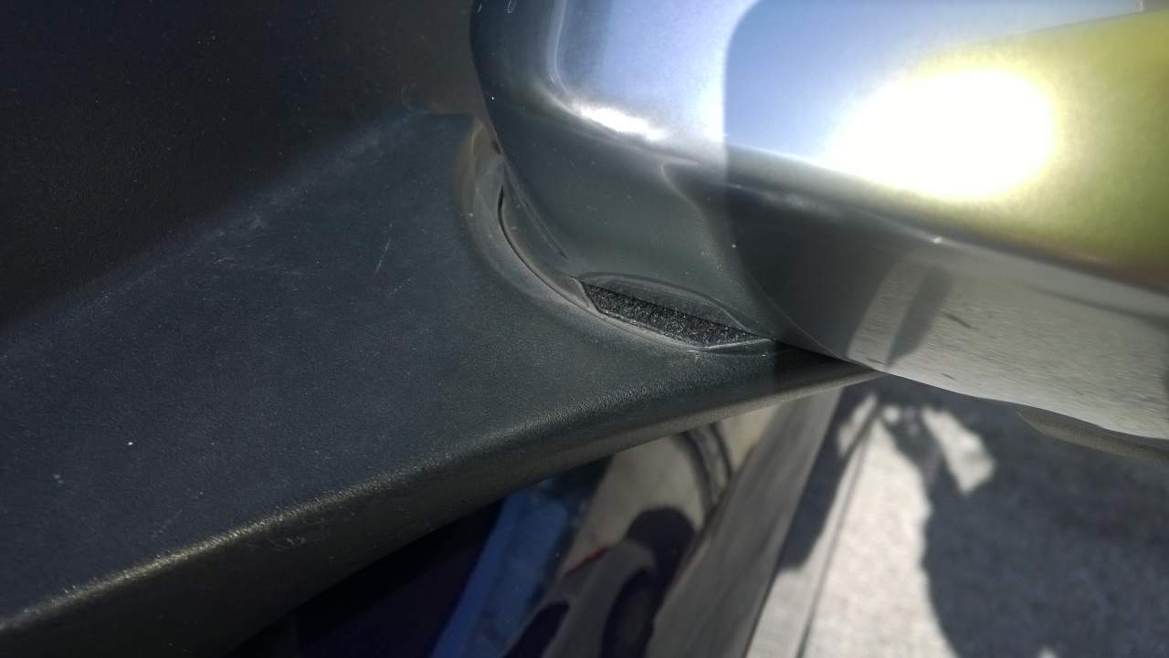

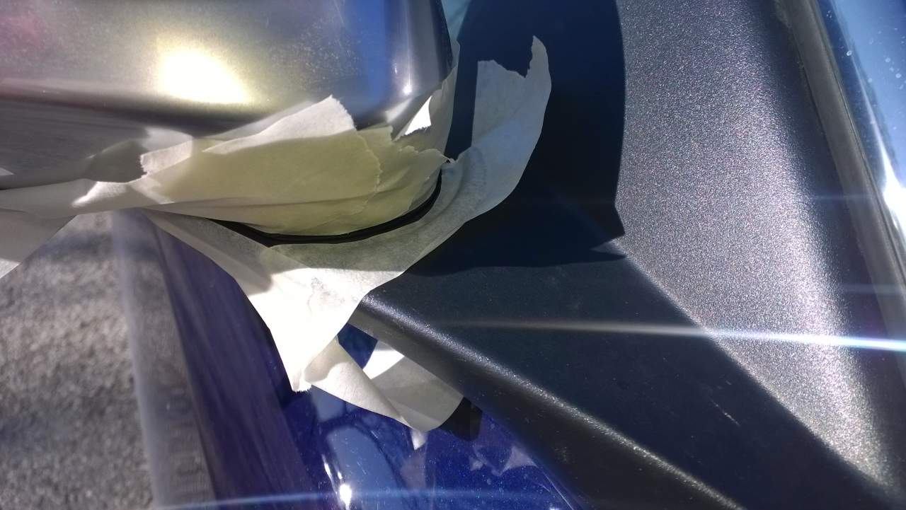

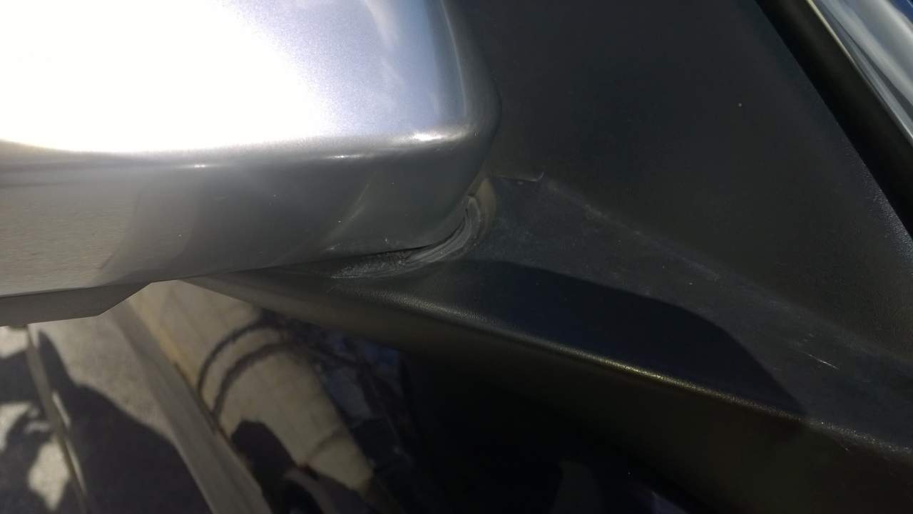

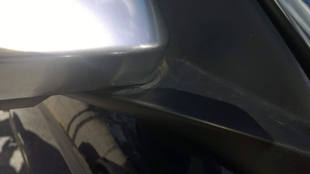

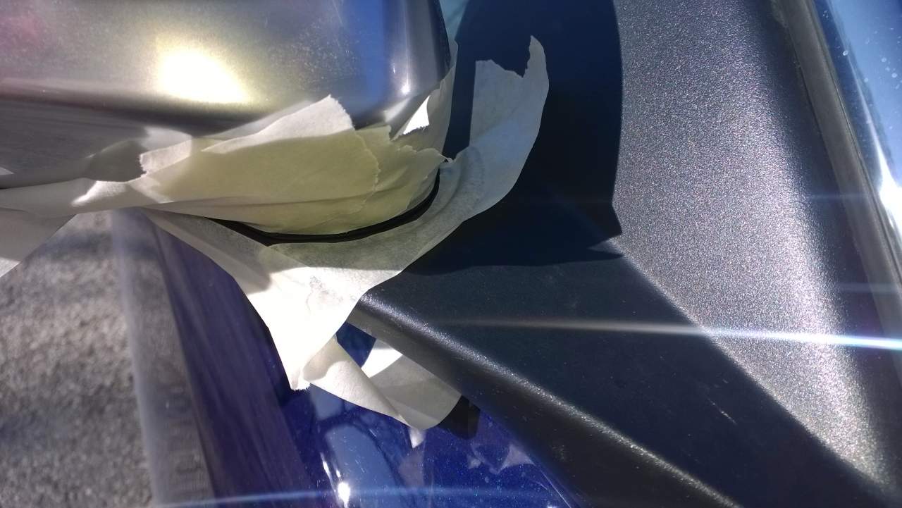

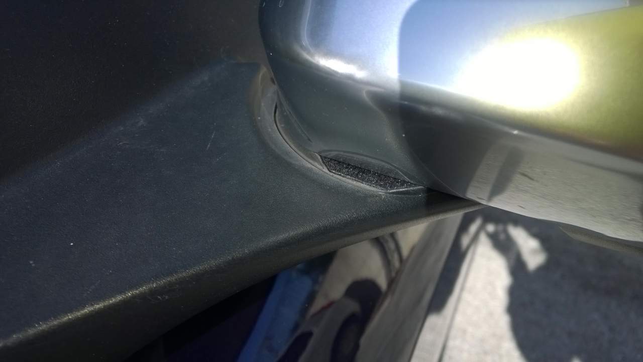

Come promesso ecco le foto. Precisamente tre; la prima con la maschera di carta gommata, nel taglio nero va messo il mastice. La seconda con il taglio che si vede nello specchietto lato guida (specchietto che non fa fruscio). E la terza con il taglio chiuso nello specchietto "difettoso", nel mio caso lato passeggero.
Visualizza allegato 106858Visualizza allegato 106860Visualizza allegato 106861

Si si, quel taglio non fa parte del movimento dello specchietto...(è sotto) infatti se potessi sapere perché diavolo c'è? Secondo me è per avere del "gioco" quando appunto si apre o chiude lo specchietto; infatti si vede che le plastiche attorno al benedetto taglio si muovono un po' all'aperura e chiusura (il taglio si allarga e stringe), ma in maniera decimale! Quindi l'elasticità del mastice non impedisce le dilatazioni...l'importante è che non usi qualcosa che una volta asciutto solidifica. Ma non credo che userai lo stucco!!! . Vai tranquillo, ho anche lavato l'auto nei rulli aimè e non è successo assolutamente nulla. Specchietto chiuso e poi riaperto senza nessunissimo problema. Spero di averti convinto Ciao!!!

Anche i miei sono manuali....allora; quel "canale", gli cambio il nome, si trova nella plastica sotto lo specchietto; praticamente nel blocco che poi va attaccato alla carrozzeria. Apri lo specchio verso il davanti dell'auto, guarda sotto lo snodo nella parte anteriore e vedi sto benedetto canale.

Non ci hai capito nulla? Ma porca paletta, per non dire peggio; guardate le foto e copiate no? Per 5 cm di mastice la fate lunga.... Be, io ho risolto, voi restate con il fruscio!!! 
