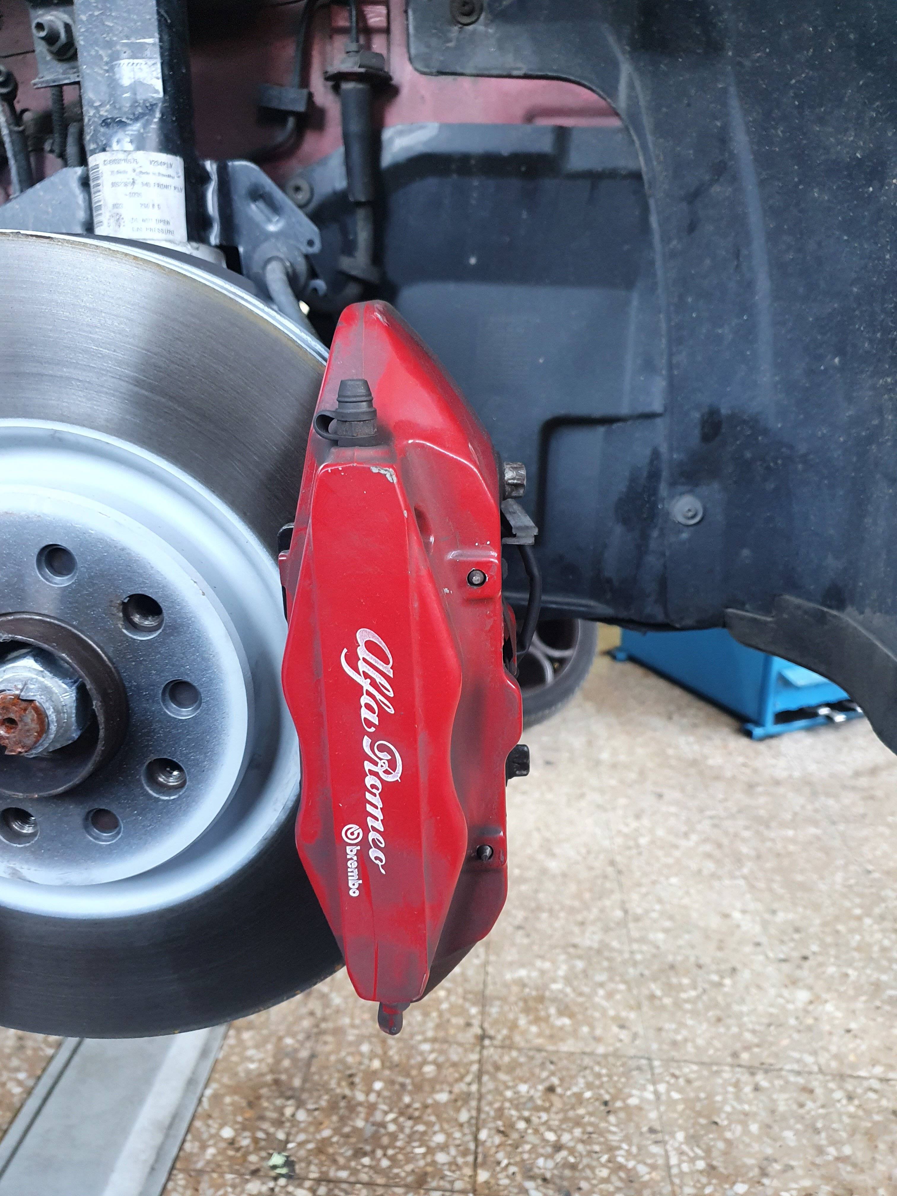

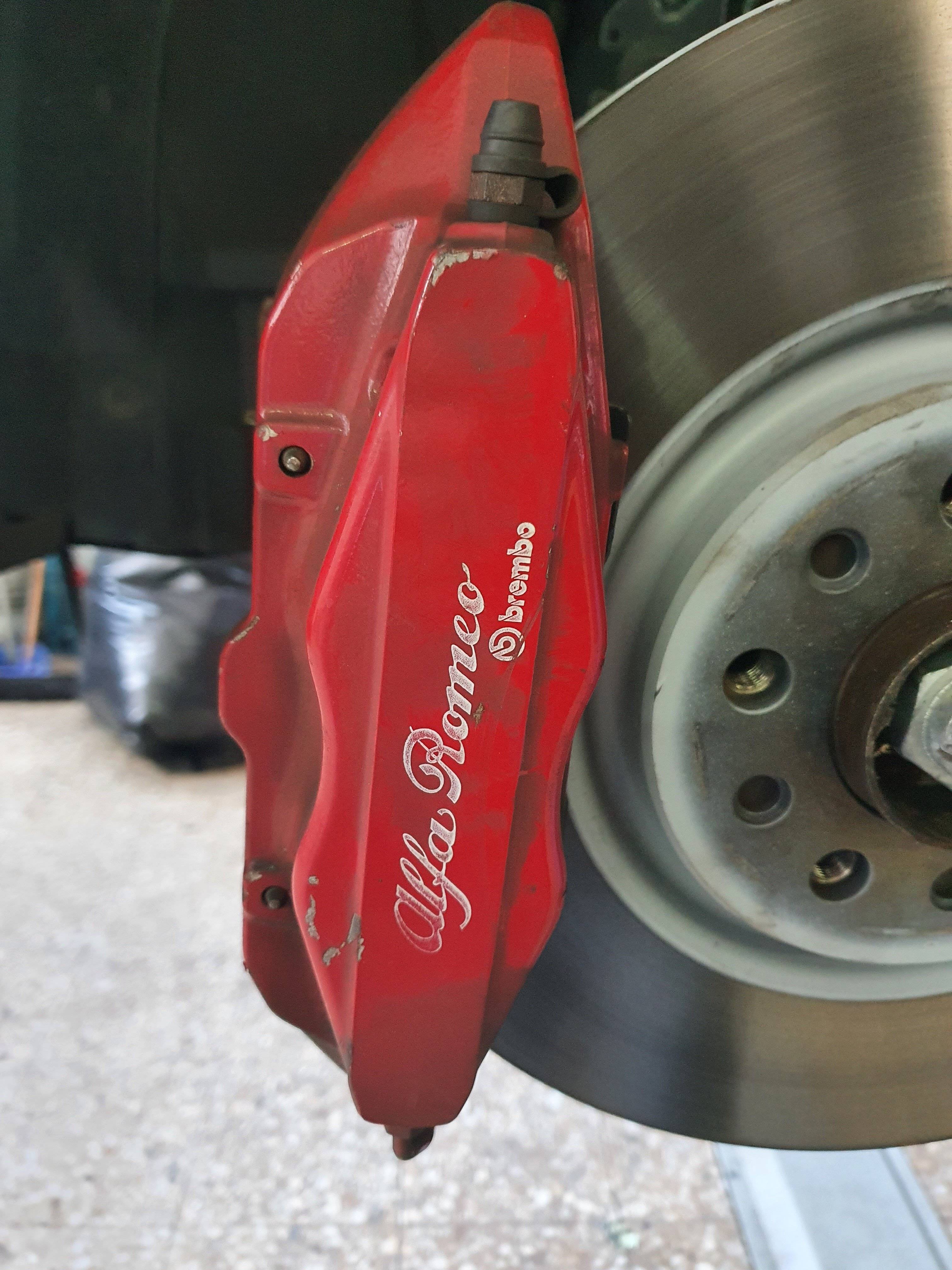

Oggi ho fatto un cambio gomme e ho scattato un paio di foto alle pinze rosse. A parte lo sporco di sopra, vi faccio vedere lo stato delle scritte Alfa Romeo (guardate le foto). Una va ancora bene, l'altra la "A" sta diventando sempre più chiara...
Qualcuno di voi ha avuto esperienza con gli adesivi con la scritta bianca Alfa Romeo che si trovano online per le pinze freno? Tipo quelli su Ebay, per intenderci.
Perchè stavo pensando che se sono identici sia come dimensione che grandezza e stile dei caratteri, potrei sovrapporli alle scritte riginali bianche Alfa Romeo.
In teoria dall'esterno e con i cerchi montati, dovrebbero apparire come le scritte originali verniciate sulle pinze...
Che dite?
Che dite?
Allora, prima di riverniciare le mie pinze acquistai gli adesivi su Ebay, dato che le ho verniciate diverso tempo fa, non riesco a risalire al venditore dal quale ho acquistato gli adesivi, tuttavia posso esserti d'aiuto in altro modo...ho misurato i miei adesivi e sono lunghi 8,5 cm. Per cui scegli gli adesivi disponibili di quella misura e vai tranquillo perché è la stessa delle scritte originali. Ora le mie impressioni sugli adesivi...se li ricopri con vernice trasparente, stai tranquillo che saranno eterni, mentre se decidi di sovrapporli a quelli originali senza nessun tipo di protezione, considera che saranno più deboli e con il rischio di farli saltare o sollevare quando lavi la macchina con la lancia.

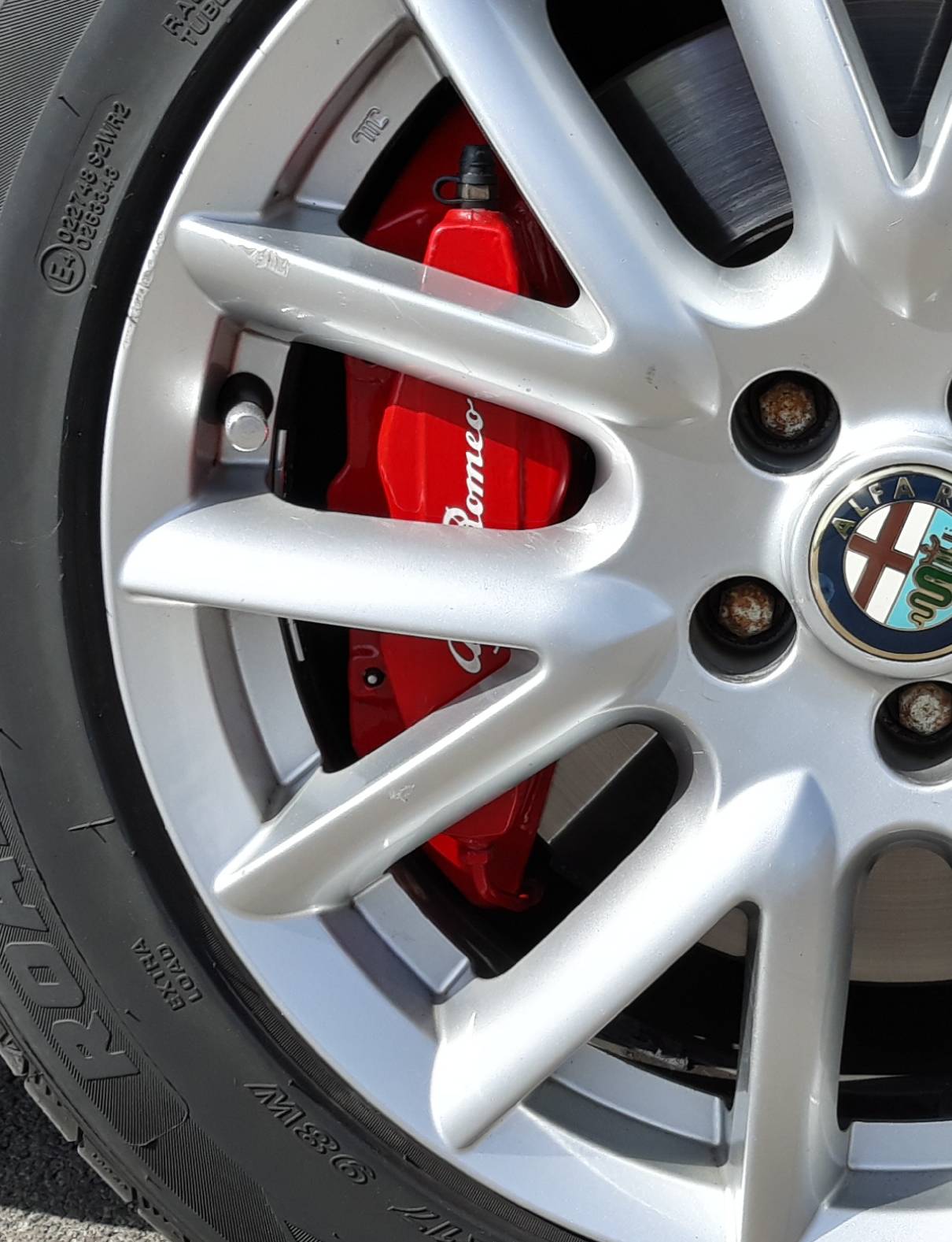

In ottimissimo stato, dovrebbero esser passati più di 4 anni...considera con almeno un lavaggio alla settimana e con lancia a circa 5 cm di distanza.
