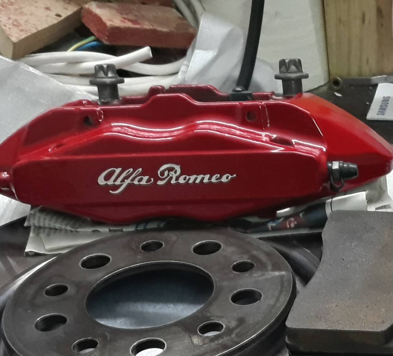

Ottimo lavoro!! 👏 Come colore quale avevi utilizzato? Leggevo oggi qui sul forum in una precedente discussione, che si parlava del colore Rosso Alfa come papabile per assomigliare al più possibile al rosso delle Brembo originali. Ma si elogia anche il kit Foliatec...
Quello è il rosso rubino RAL 3003...la foto è molto chiara, perché è sovraesposta, ma ti assicuro che dal vivo il rosso è più scuro. Ti allego una foto subito dopo la verniciatura

Grazie mille 👍 Mi sei stato utilissimo. I tuoi adesivi montati sulle pinze (e ricoperti col trasparente) quindi sono rimasti in ottimo stato? Orientativamente quanto tempo fa li hai messi?
Concordo...prima verniciare le pinze poi mettere adesivi e sopra il trasparente...vengono bene e durano nel tempo
Perfetto, ottima riuscita!
