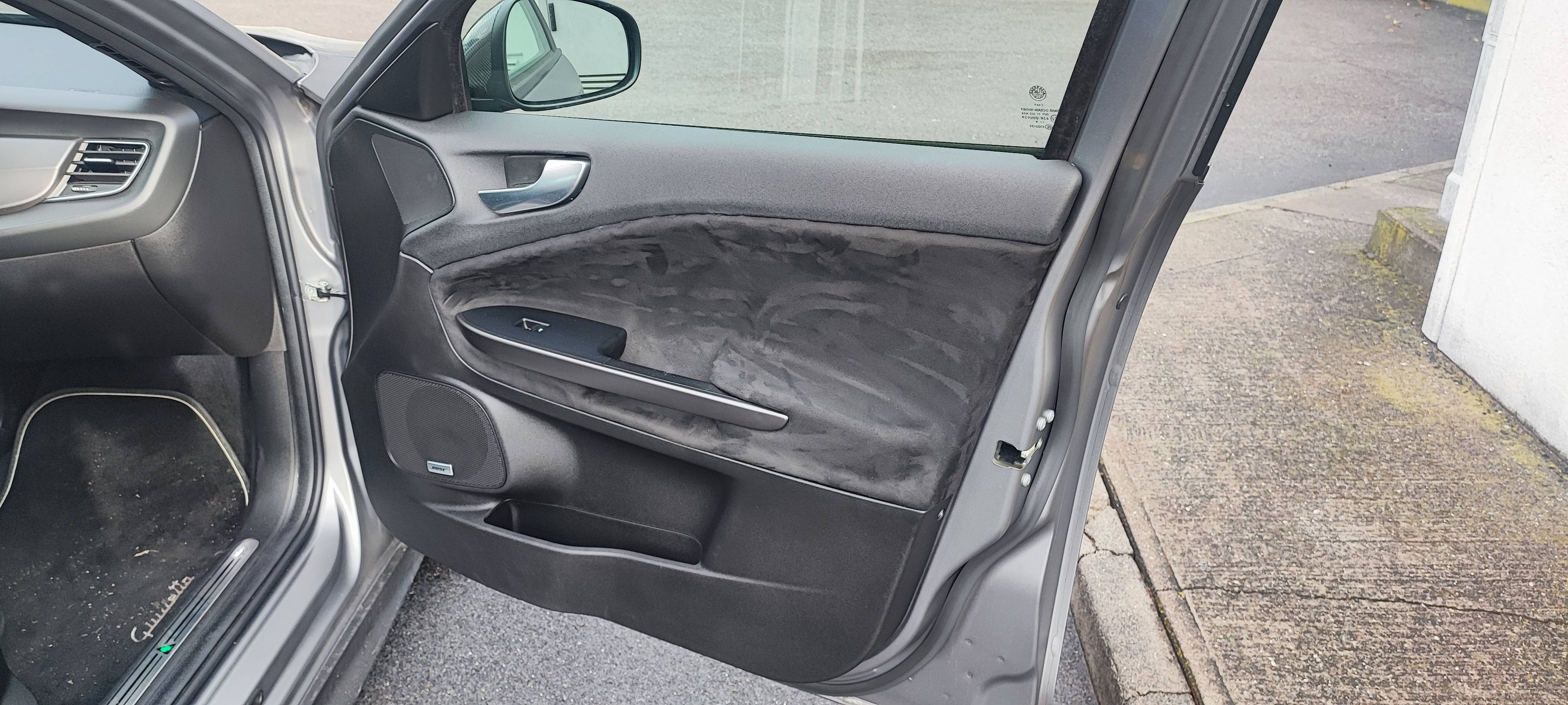

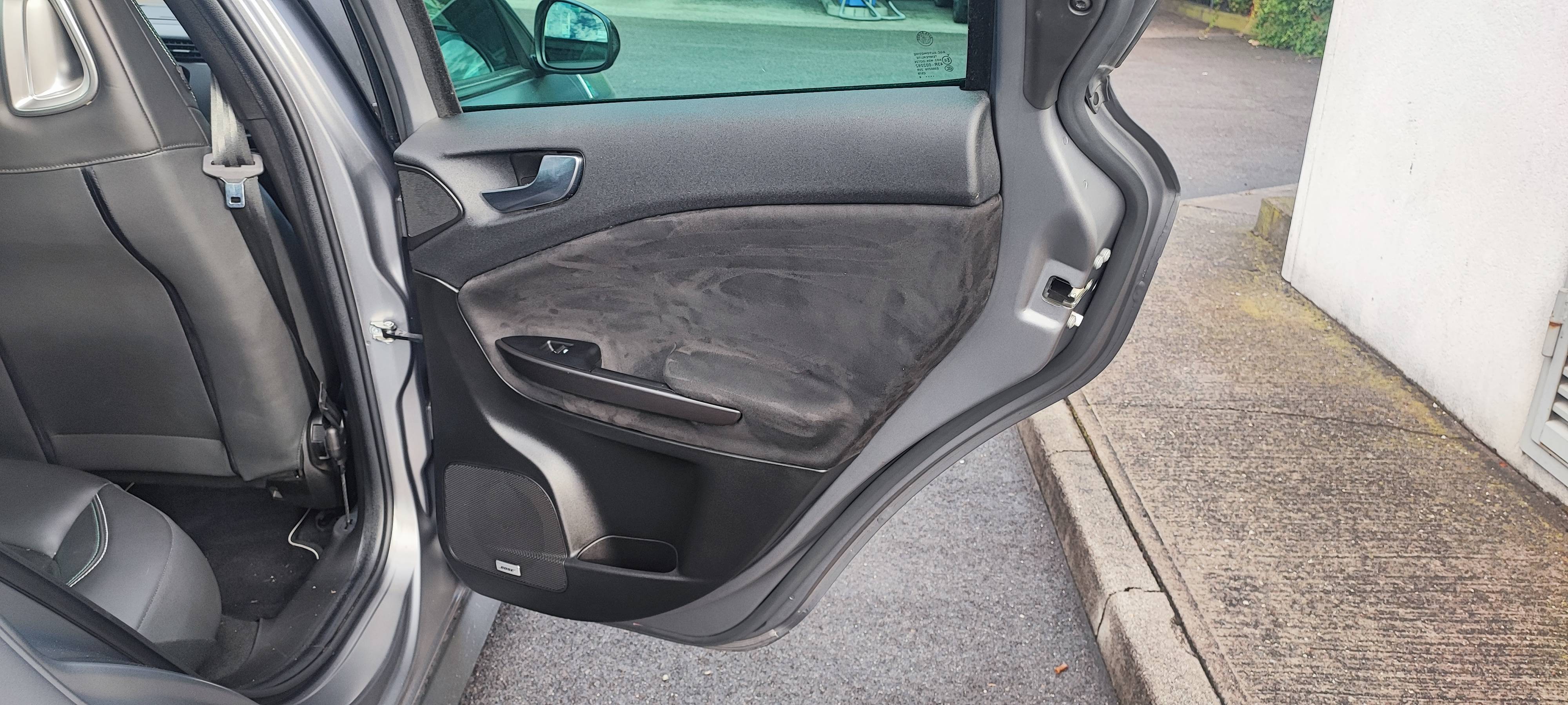

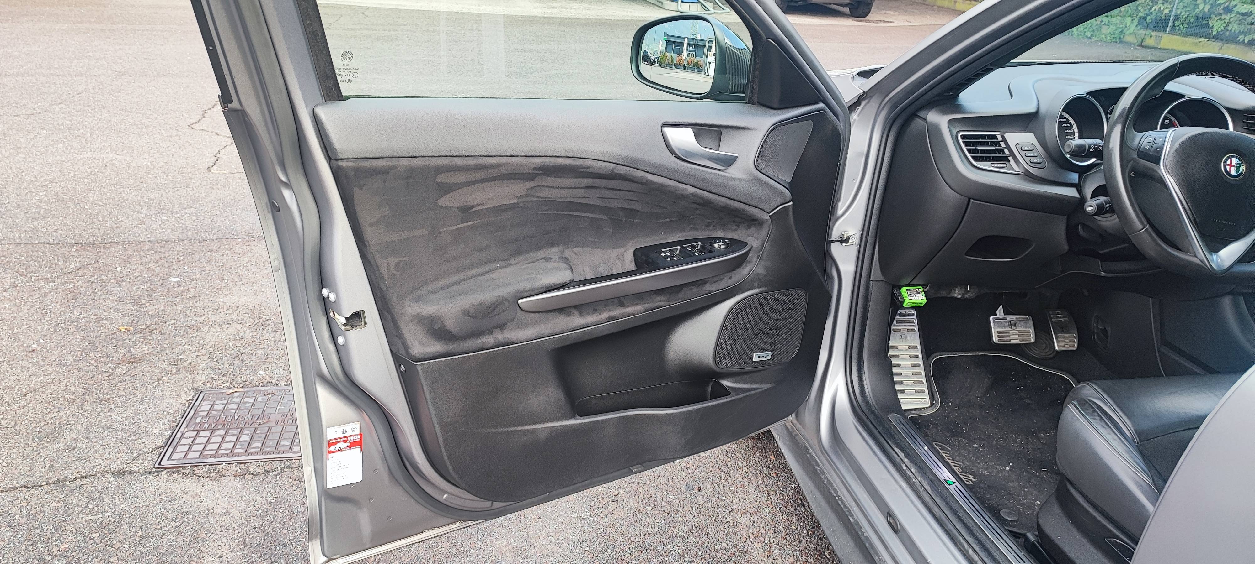

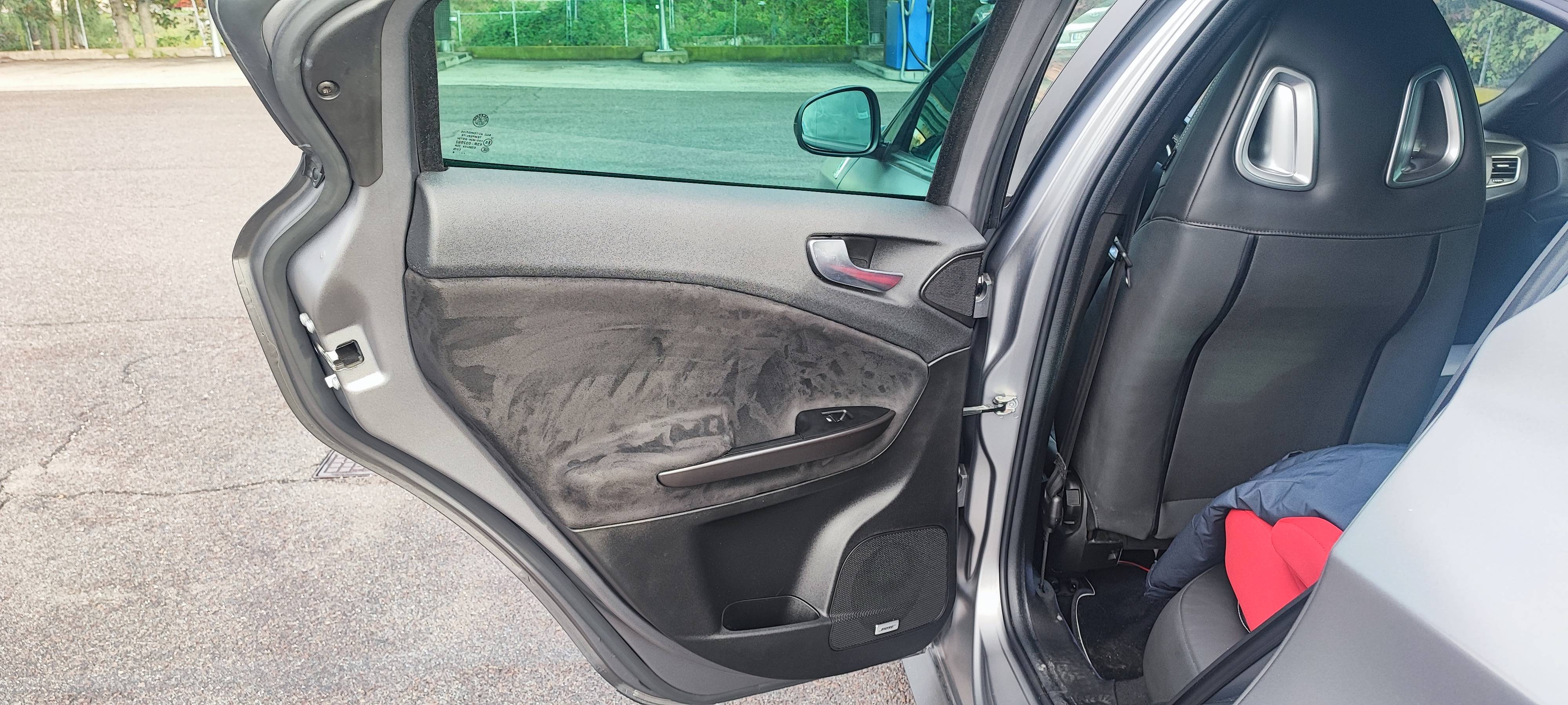

ciao
stesso problema successo a me sulla mia Giulietta QV
sono andato da un tappezziere che mi ha chiesto 480 euro per il lavoro.
Cmq è un lavoro che non farò mai più
