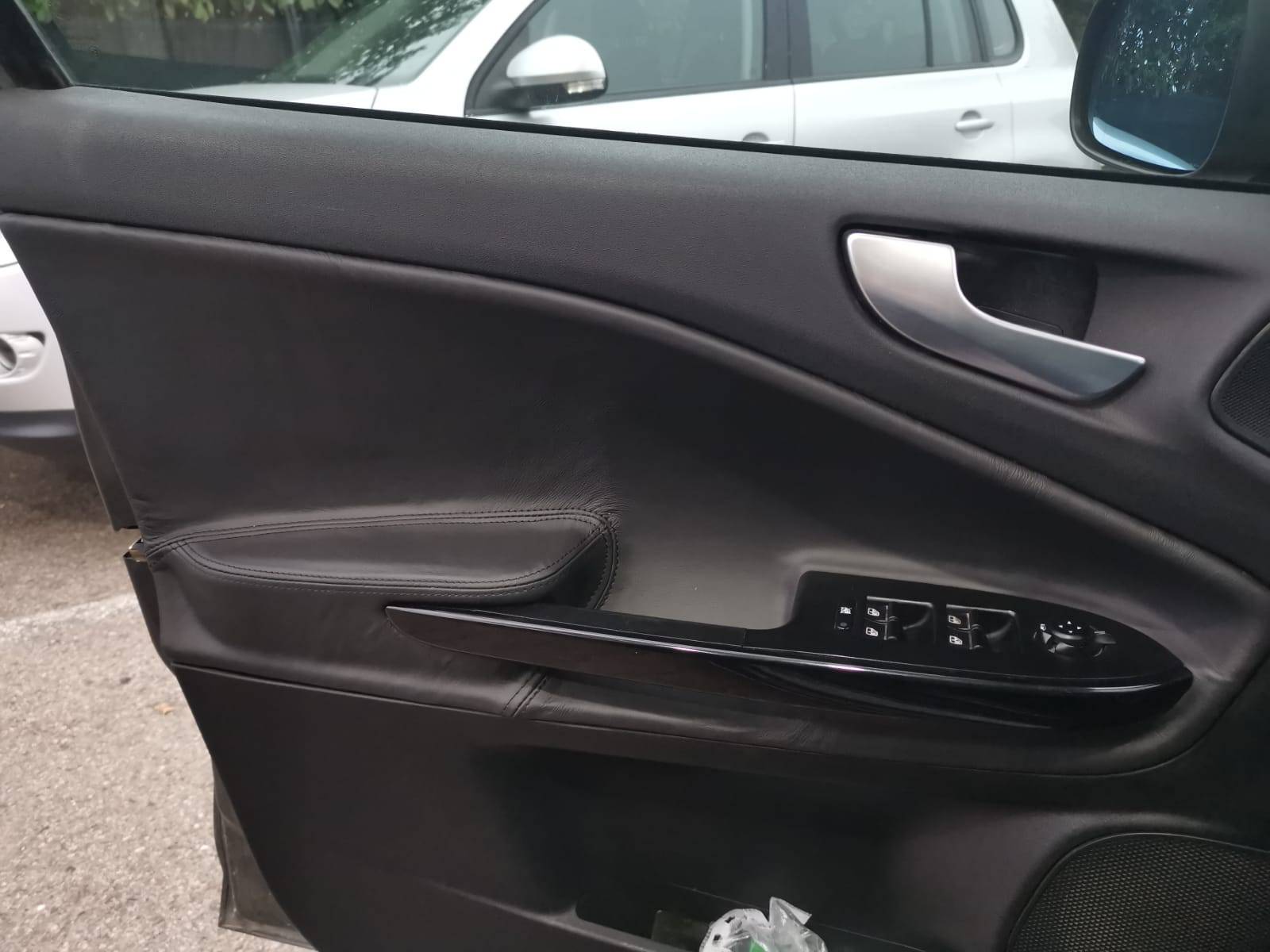

Buongiorno a tutti, anche la colla dei miei pannelli era partita, visto il costo proibitivo e assurdo dei pannelli nuovi e la difficoltà di reperirli usati, ho optato per il tappezziere artigianale. Il lavoro mi è costato 320 euro (dal momento che c'ero, ho ovviamente rifatto tutte e quattro le portiere, anche se le due posteriori erano ancora a posto) e personalmente sono molto, molto soddisfatto.
Secondo me il risultato finale è di maggiore qualità rispetto alla versione originale e si risolve il problema a monte (la pelle non può scollarsi siccome sotto non c'è più la gommapiuma).
Al tatto ovviamente si perde la morbidezza e bisogna "farsi andar bene" le inevitabili imperfezioni, essendo il lavoro fatto a mano (ma sinceramente per me è un valore aggiunto).

Lavoro stupendo, meglio dei rivestimenti originali. Sperando che non mi capiti mai, ma se capita me li faccio rivestire in alcantara con le cuciture rosse, così li abbino ai sedili.

Ciao, da chi li hai fatti rivestire?
A me hanno consigliato di mettere del tessuto della stessa tipologia dei sedili.
Semplicemente perché la perché la pelle ha un peso maggiore e, con il calore la colla si ammorbidisce e la fa scollare.
Ho trovato due tappezzerie in zona.
Per tutti e quattro i pannelli, una ha chiesto 300 euro, l'altra 160.
Ci sto pensando, perché la prima l'ho vista molto più professionale, però 300euro per i pannelli di un'auto con 225000km li vedo quasi buttati.
