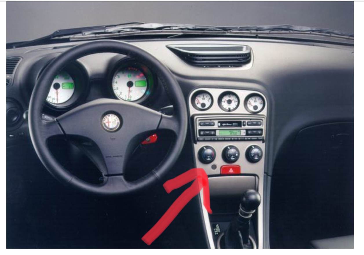

Ciao, benvenuto. Sotto le manopole del clima di fianco al pulsante delle quattro frecce, ci sono delle feritoie. Li dietro c’è una ventolina che aspira l’aria per leggere la temperatura abitacolo. Potrebbe essere lei perché con il tempo si sporca

41BE01C8-B3C5-41DE-935D-3E03AE3CF93D.jpeg mi riferisco al punto evidenziato il foto.

Domani verifico se il rumore derivi, effettivamente, da lì..
Non saprei spiegare il rumore che sento.. È tipo un zzzzz zz zzzzz z z, è strano, non è continuo e regolare. Domani vi faccio sapere, grazie ad entrambi!
dalla tua descrizione potrebbe dipendere proprio dalla ventolina. Per arrivarci comunque non è difficile

Sono appena andato ad investigare e purtroppo non è quella ventolina che causa il rumore :(
Il rumore si fa più forte se metto la testa sotto il vano portaoggetti, quindi confermo che arrivi da lì
