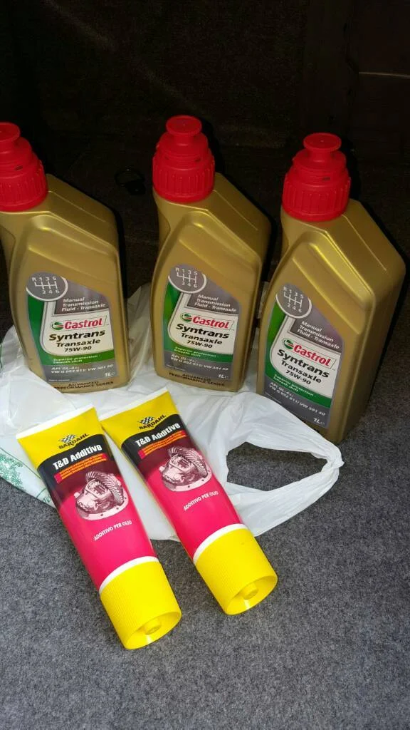

Quanti km ha la macchina? Per l'olio punta assolutamente su tre litri di castrol 75W90. Questa tipologia specifica più un tubetto di additivo Bardahl.Va bene intanto provo a cambiare l'olio del cambio.
180.000 Km, va bene grazie mille provvederò.Quanti km ha la macchina? Per l'olio punta assolutamente su tre litri di castrol 75W90. Questa tipologia specifica più un tubetto di additivo Bardahl.
Visualizza allegato 297489
