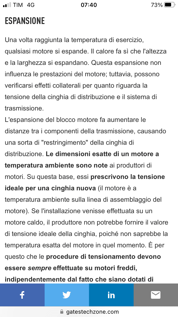

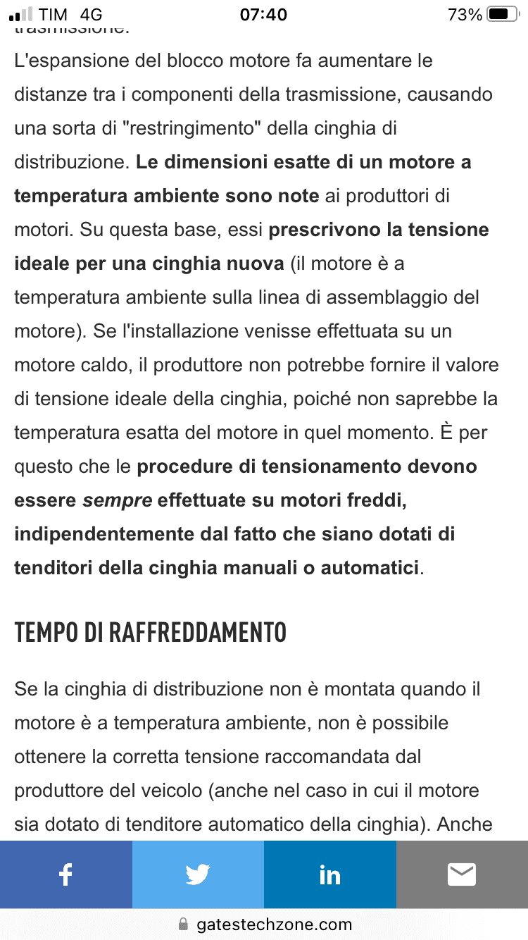

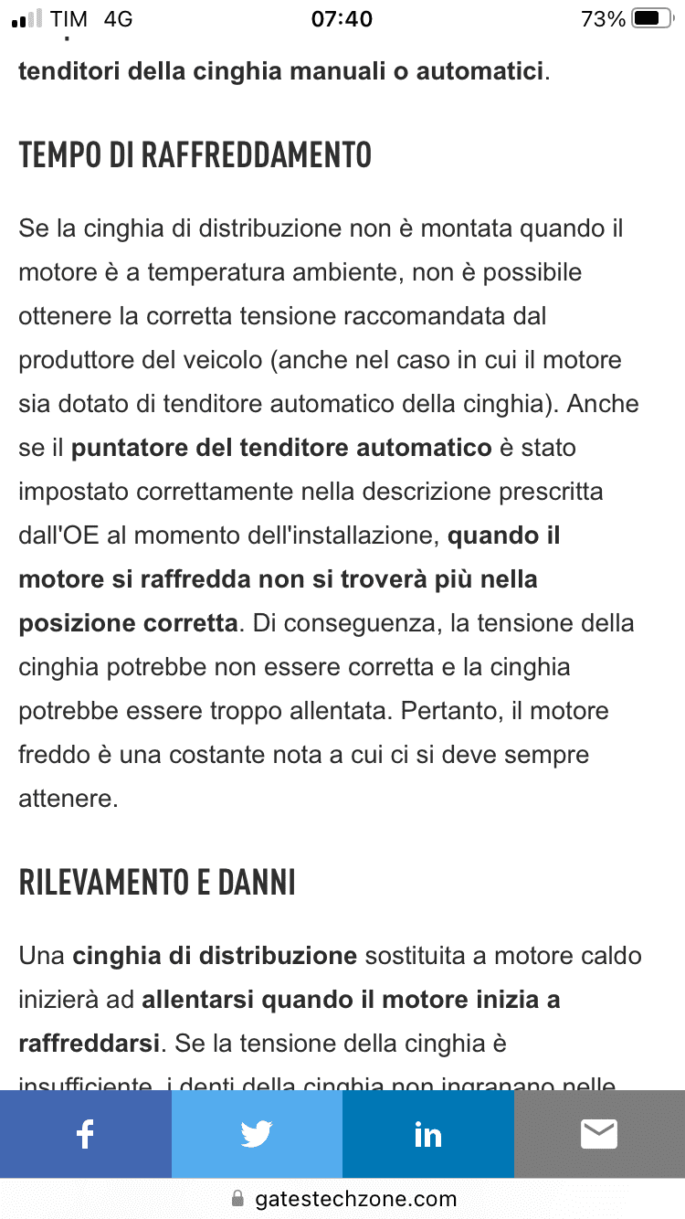

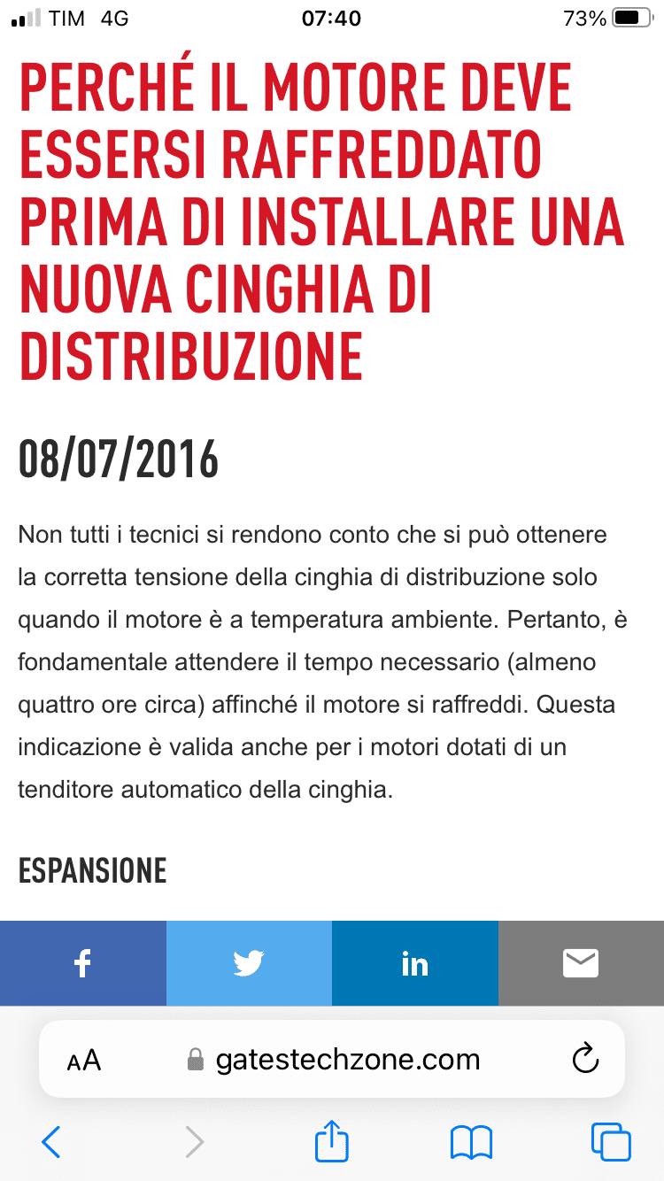

Mi meraviglio di te persona esperta, comunque non voglio contraddirti ma leggi attentamente:
