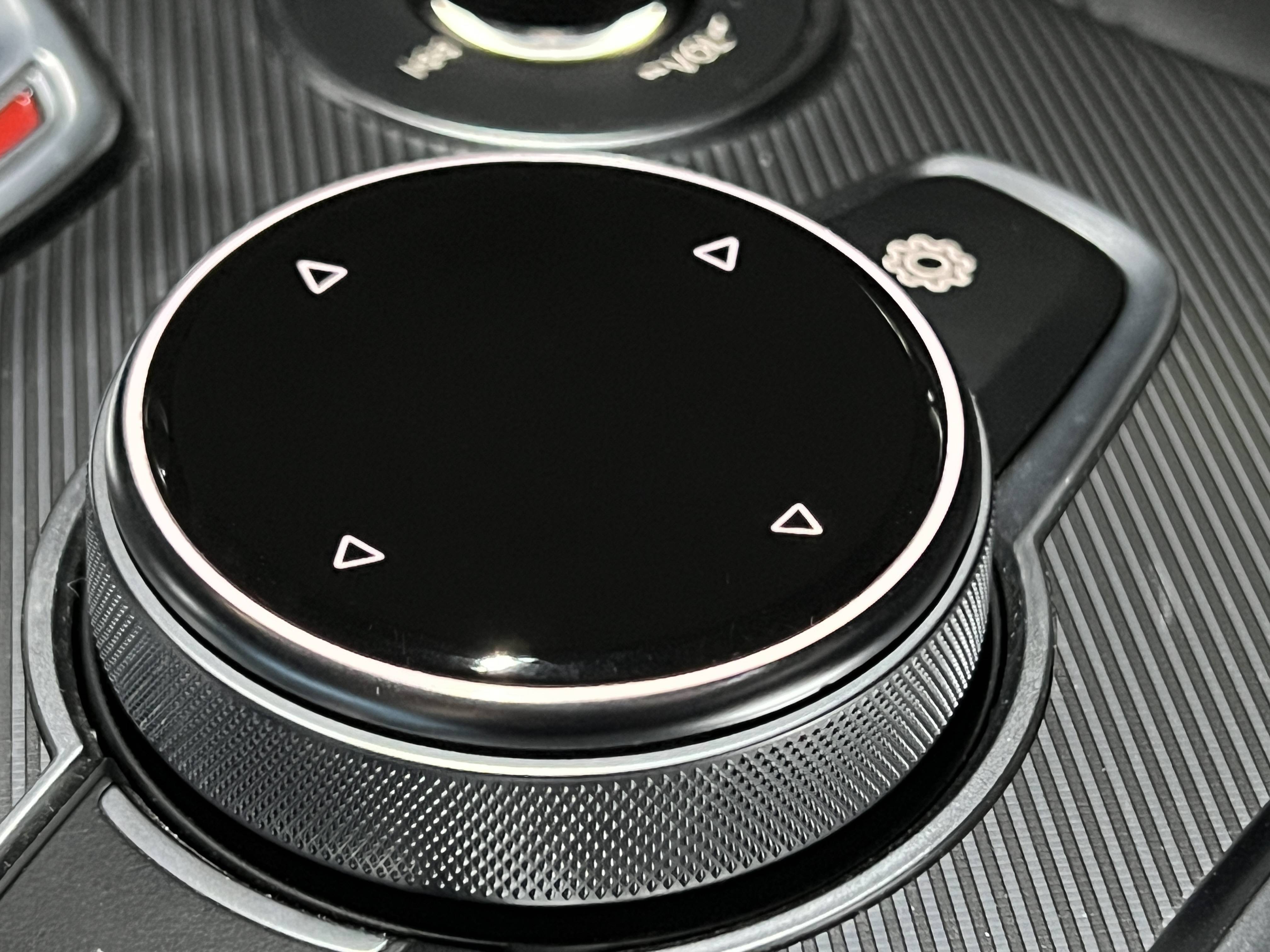

Rotella Tunnel MY20 graffiata

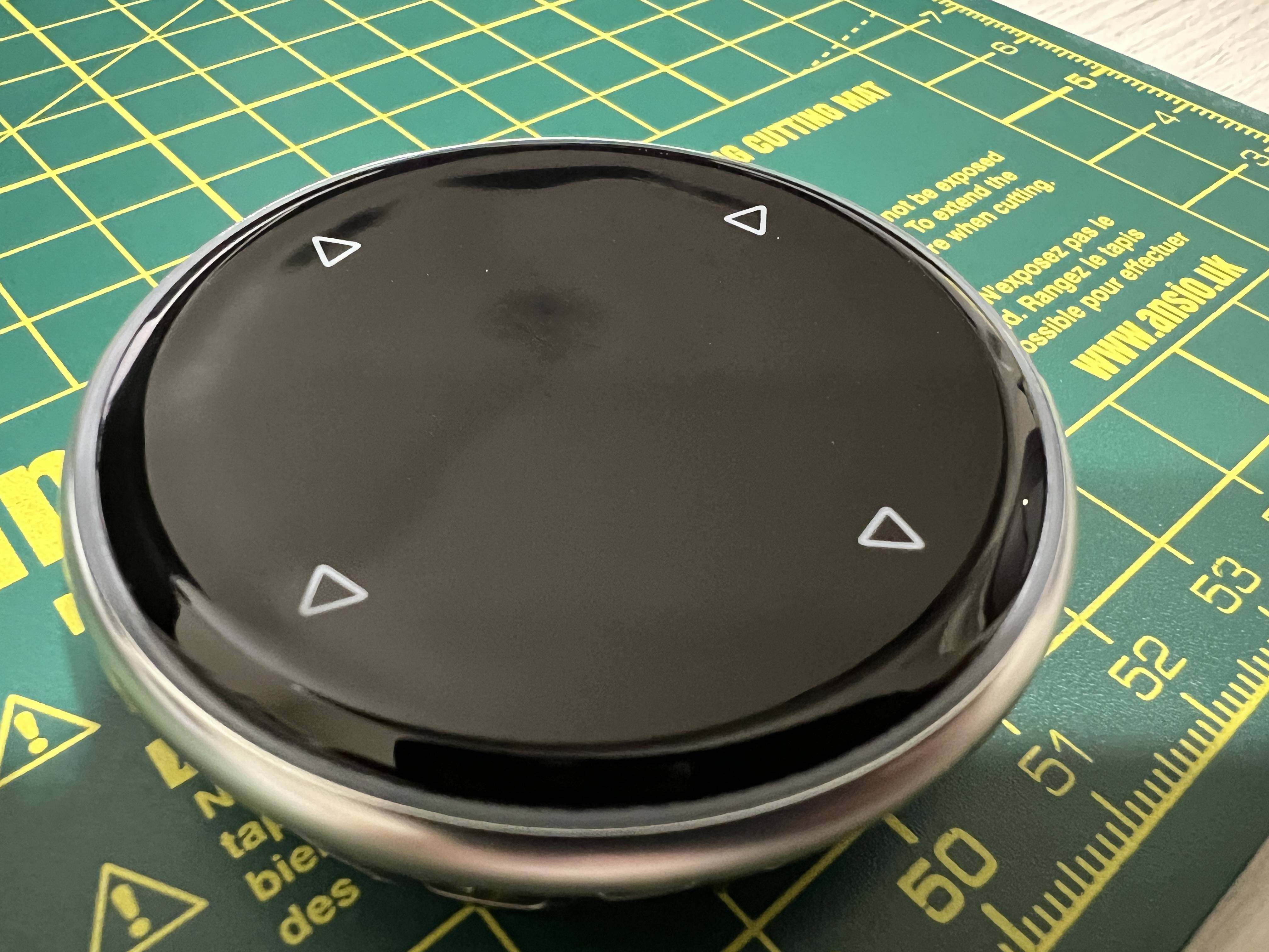

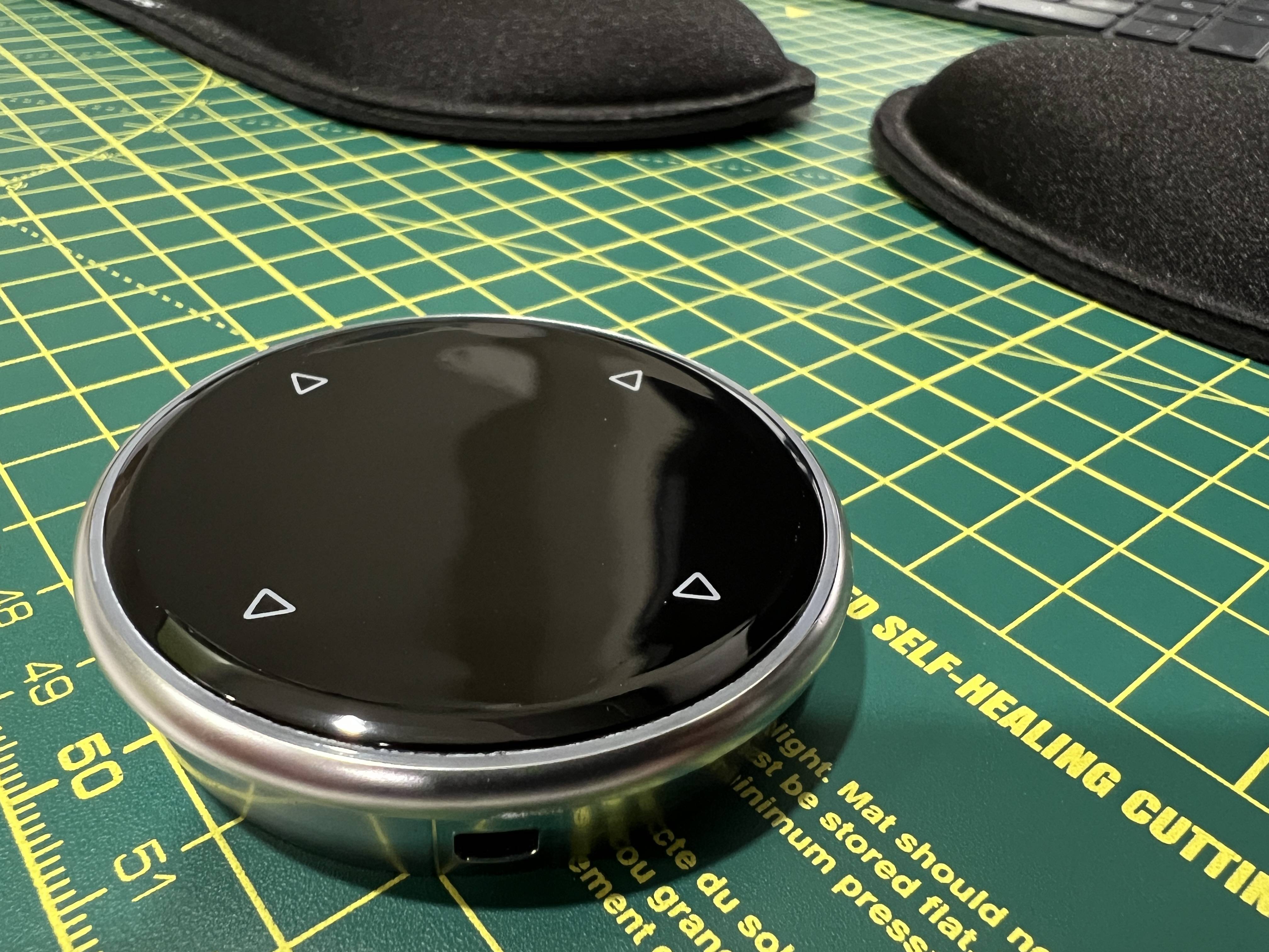

Per lucidare vetro e plastica, ho usato più volte l'ossido di cerio. In particolare ho preso questo sotto:
Basta un batuffolo di cotone imbevuto di alcool, e questa polvere sopra. Poi olio di gomito e lucidare!
Testato sia per il vetro dello smartphone che su alcuni pannelli di plexyglass. Lucida perfettamente.

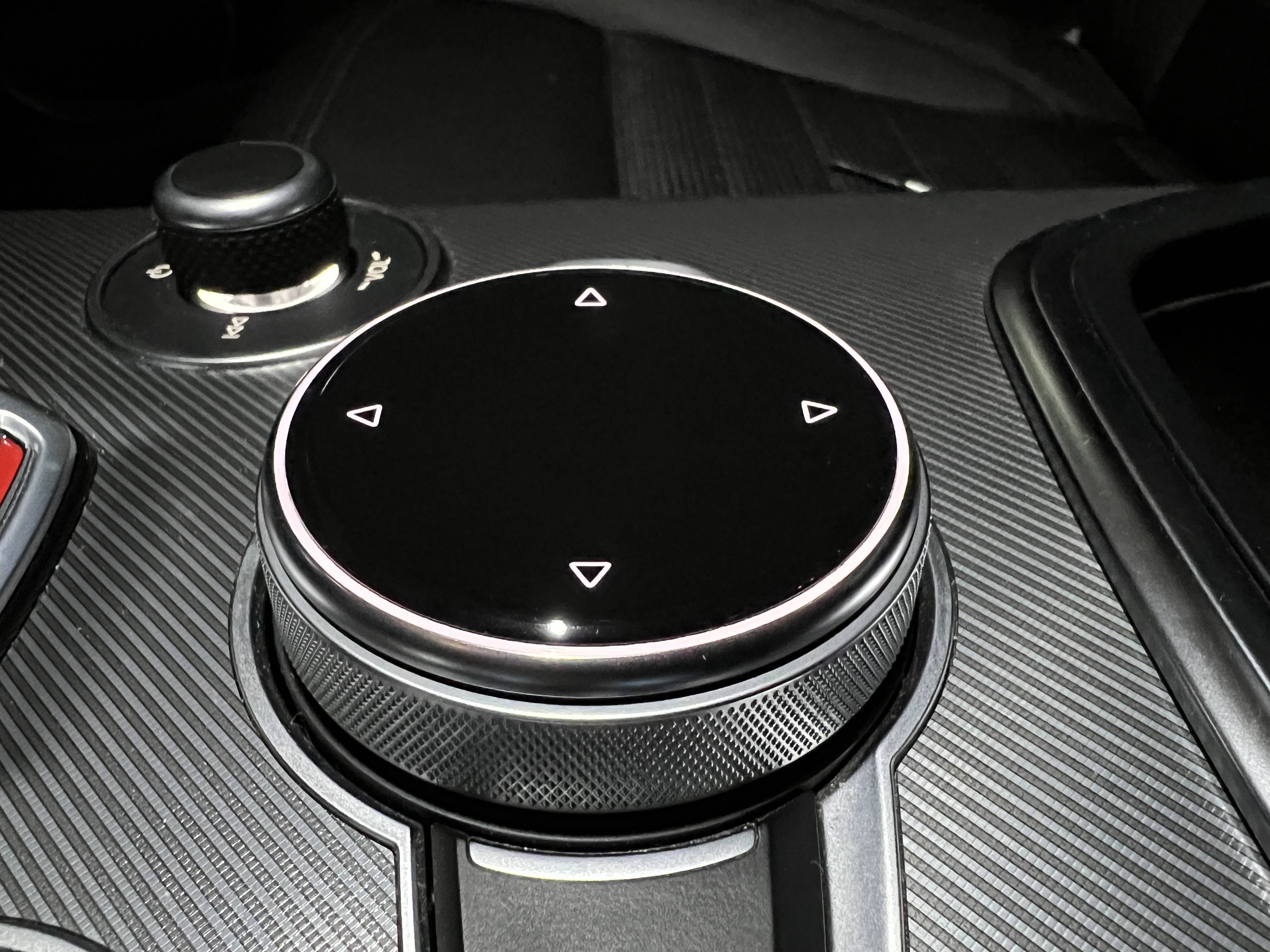

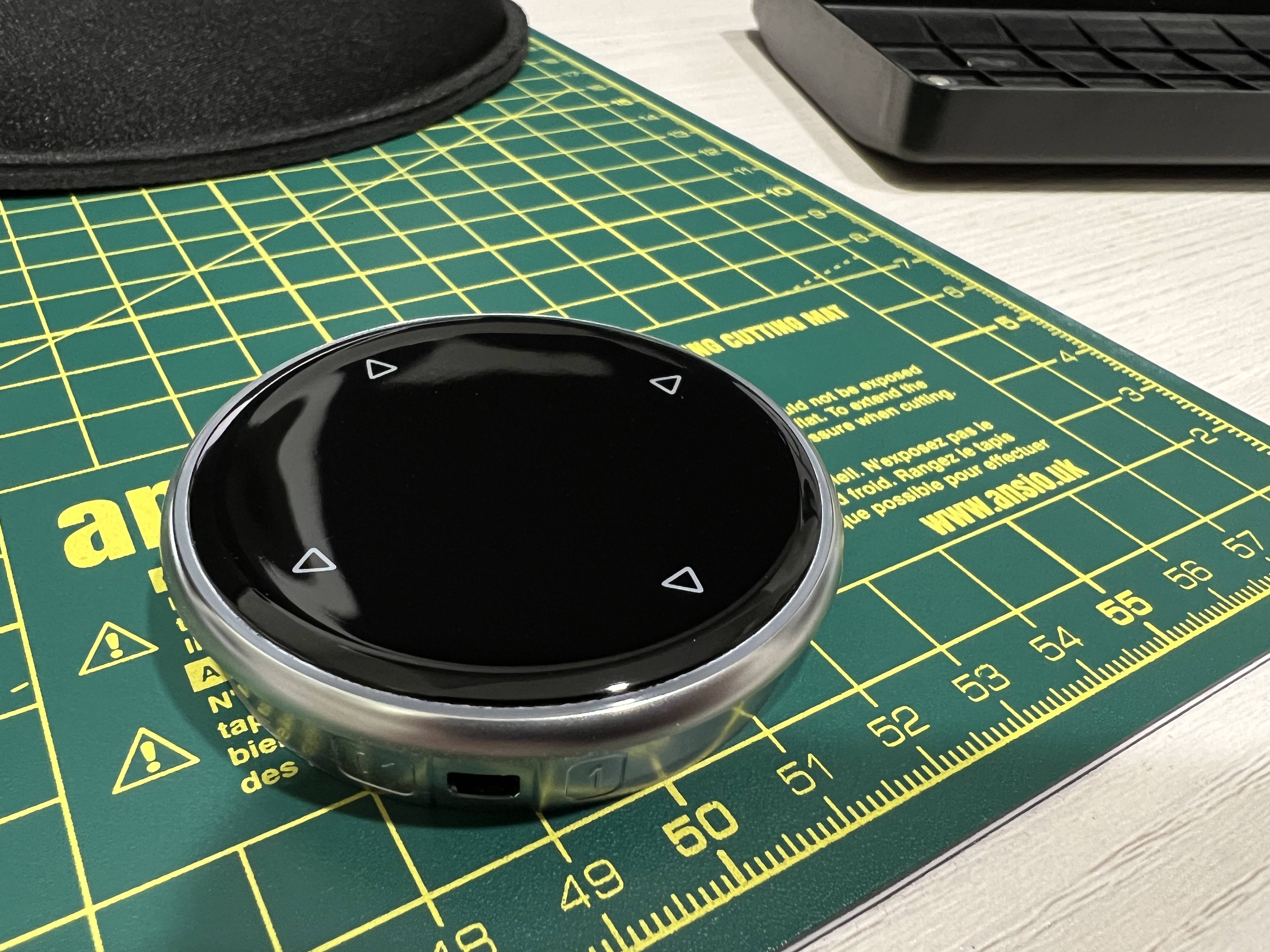

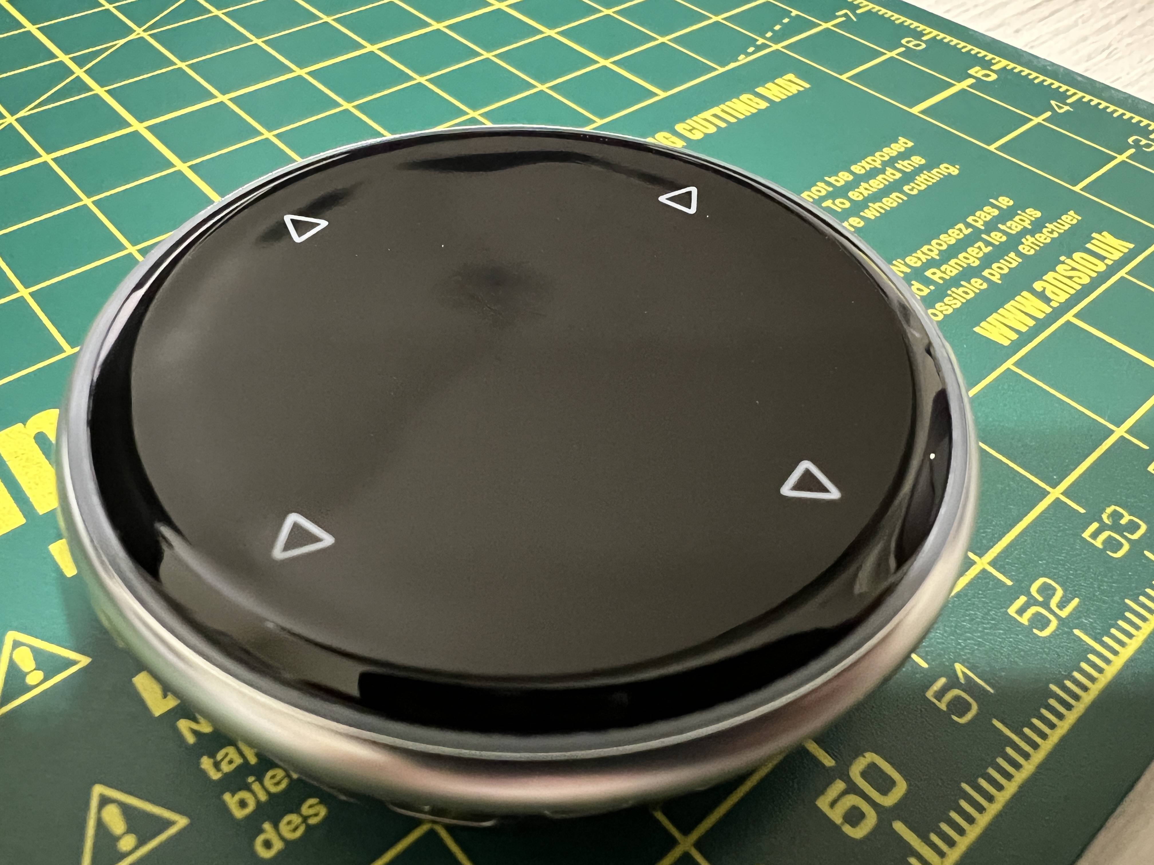

Ammirate signori!
Altro che olio di gomito!
Ho comprato una spugna da applicare alla rotorbitale e voila!
Non è perfetto, c'è qualche micro-puntino visibile in controluce, ma è talmente micro che l'iphone non è riuscito a fotografarlo.
Soddisfattissimo del risultato.
    993.9 KB · Visualizzazioni: 77
Comunque, ottimi materiali, per lucidarlo ho dovuto insistere non poco... se fosse stata plastica scadente (come quella della mercedes di mia moglie tanto per dirne una che conosco bene...) sarebbero venute via le frecce direzionali, l'argento intorno alla rotella, invece no era un blocco di plastica tutta nera, con le frecce trasparenti (quindi plastica trasparente), il grigio intorno era plastica grigia (non verniciata).
Reactions: Alex E444R

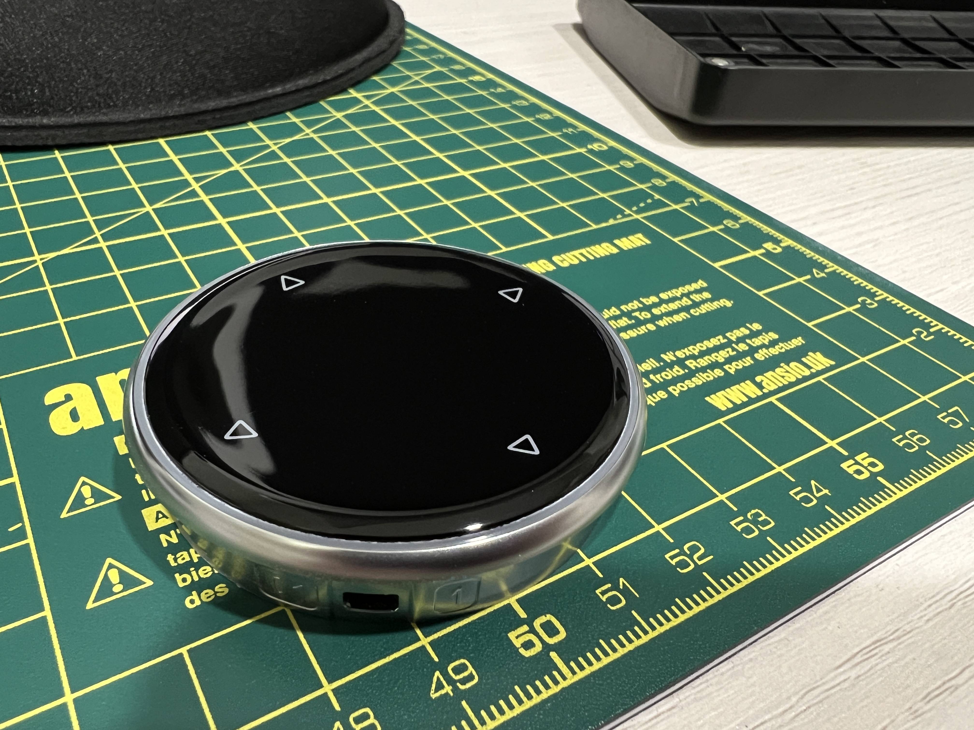

Ottimo lavoro. Come hai fatto a togliere la parte superiore della manopola?
È soltanto incastrata, se vedi nella prima foto, si nota un buco, ce ne sono quattro, basta portare giu la ghiera zigrinata (quella che ruota, se la spingi verso il basso puoi vedere la parte centrale che è separata) ed hai un po' di spazio per fare leva e sollevare la parte superiore.
Senza esagerare, un po' per volta sui quattro buchetti e viene via.
