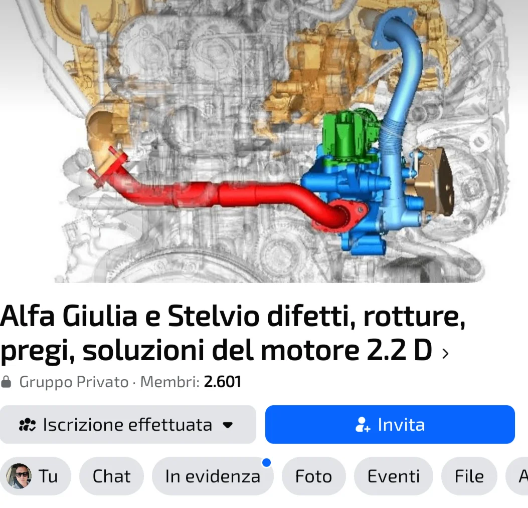

Dai Technical Service Bulletins AR problema rilevati con Viti svitate del collettore di scarico / turbina:
Sintomi: fischio in accelerazione, perdita di potenza, puzza di gasolio o scarico in abitacolo.
Causa: viti collettore o turbina che si allentano → perdita gas di scarico.
Soluzione: sostituire viti con bloccaggio meccanico (es. con rondella autobloccante o frenafiletti rosso ad alta temperatura).
Sarebbe utile capire se progettuale (non credo) o di assemblaggio a Pratola
