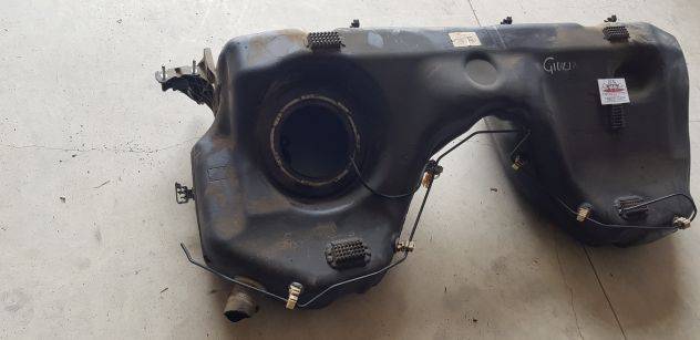

A specifica domanda sulla pulizia del serbatoio mi é stato riferito che quello che monta Giulia a differenza dei BMW e’ pulibile perché non ha 2 pozzetti ma solo uno.
Nel mio caso c’è una polizza assicurativa per danni meccanici non credo che l officina abbia voglia di fare alla meno.
io consiglerei anche di montare un filtro gasolio a basso costo stile ducato in serie prima del filtro vero e proprio, lo cambi un paio di volte e poi sostituisci anche il filtro gasolio originale.
Per il serbatoio purtroppo dovresti riuscire a sciogliere tutti i fanghi del fondo, un modo sarebbe quello di effettuare il lavaggio in circuito chiuso con la benzina, ma giustamente sul lato completamente chiuso il lavaggio è impossibile se non ricorrendo ad una sega a tazza e montando poi una botola aggiuntiva da serbatoio nautico, magari dotata di una valida controflangia artigianale in due semicirconferenze in metallo.
il serbatoio ha un profondo incavo per far passare l'albero motore, vedi immagine di gigivicenza. secondo te come si arriva a pulire il lato che vedi alla tua destra?

Per iniettori e la cosa più semplice basta aprirlo interamente e lavare a ultrasuoni…il problema è che la limatura pesa e quindi va a finire nel fondo.. se si riesce a fare arrivare anche acqua e detersivo la limatura essendo più pesante finirà sempre nel fondo! Quindi se c’è ne molta rimane lì verrà aspirato dalla pompa bassa pressione entrerà in circolo e essendo molto molto fina passa il filtro gasolio e arriva al polverizzatore che molto facile si blocca… se blocca aperto si può anche spaccare motore!! Bisogna valutare bene se e possibile lavare o no i componenti come il serbatoio… in concessionaria cambiano tt serbatoio tubazioni ecc!!
