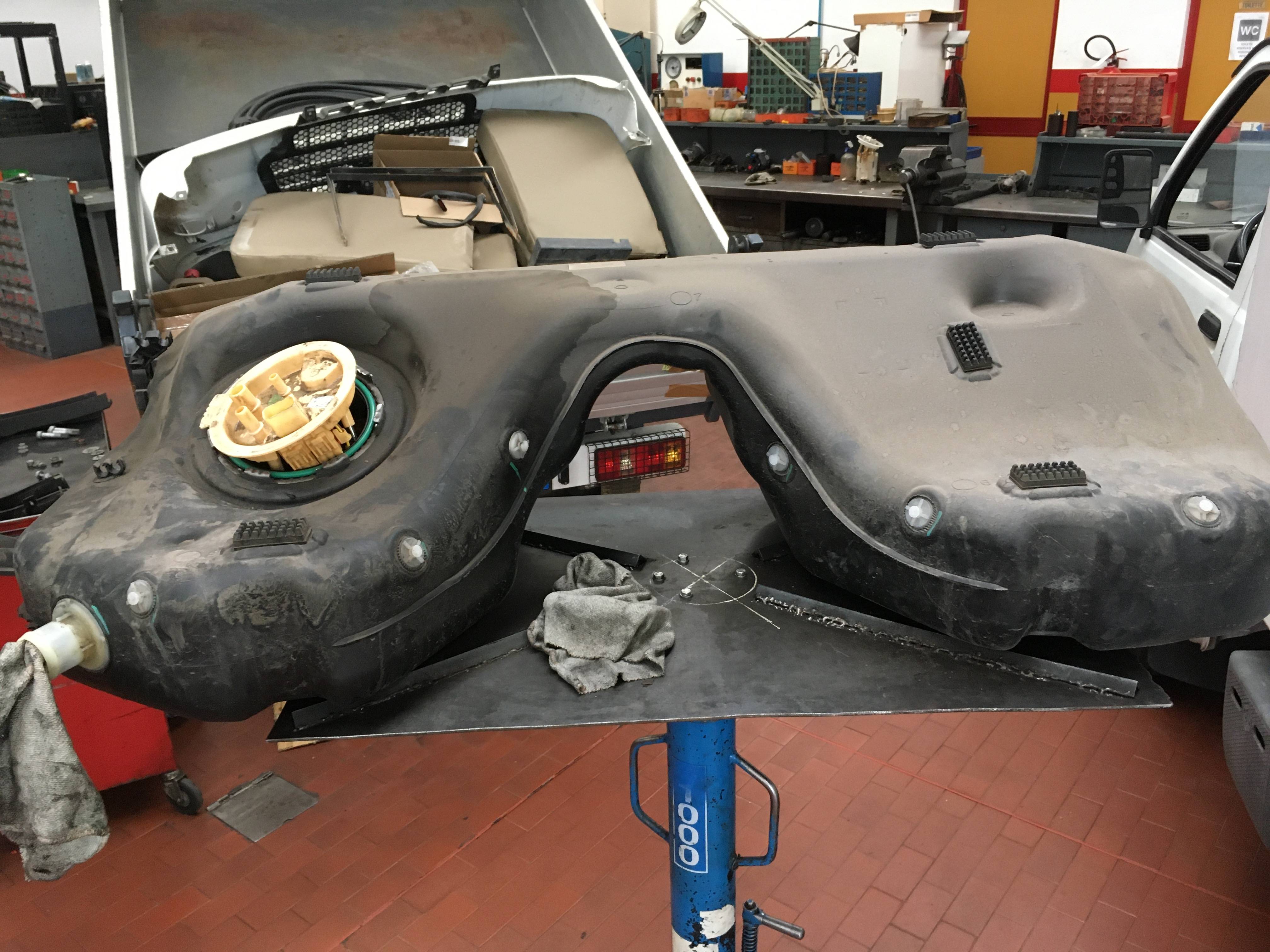

preventivo della riparazione euro 3000 iva inclusa.
Pompa nuova, iniettori revisionati, filtro originale, serbatoio pulito, raip e tubazioni ripulite, manodopera 20.
Devo ancora ritirarla.
Ps
Ho sentito per la modifica salva serbatoio dell Ing. Turolla che però necessita di una foto del vano motore del 136 cv per essere certo della tipologia di modifica (universale o vag) da montare.
Vi aggiorno

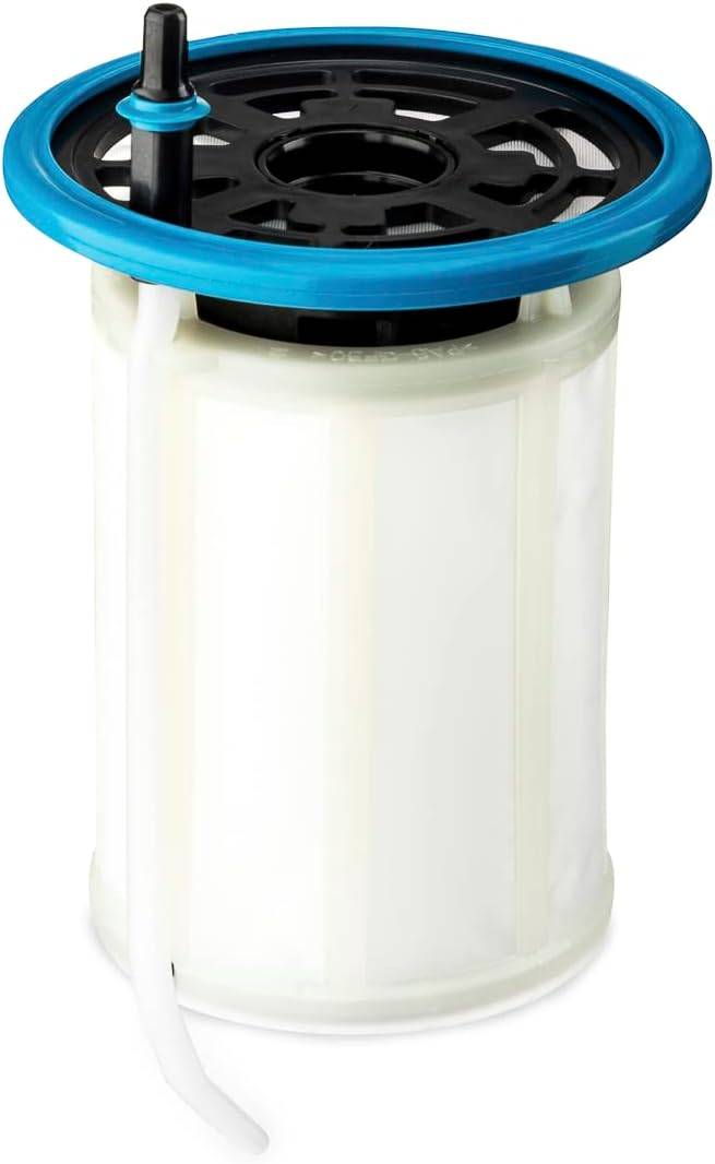

Si si, l’acqua è il primo nemico. Motivo per cui si consiglia carburante di qualità (non perché “più meglio” ma perché difficilmente ha agenti contaminati) e cambio filtro ad ogni tagliando
ma il filtro gasolio UFI della giulia stelvio ha una membrana idrorespingente che fà precipitare tutta l'acqua sul fondo, se non si accende il sensore acqua vuol dire che di acqua non se ne è accumulata sul fondo. Se si accumula acqua sul fondo c'è un apposito tubicino pescante per svuotare il fondo del contenitore senza smontare.
Quindi, almeno in teoria, diventa molto più importante la qualità lubrificante del gasolio e che non si viaggi con il serbatoio in riserva.

Fai 1000 km e cambia di nuovo filtro gasolio ì impossibile lavare bene quel serbatoio!! Se la limatura era tanta ne rimane parecchio dentro anche perché spiegami come fai a vedere e lavare la parte senza botola!!
