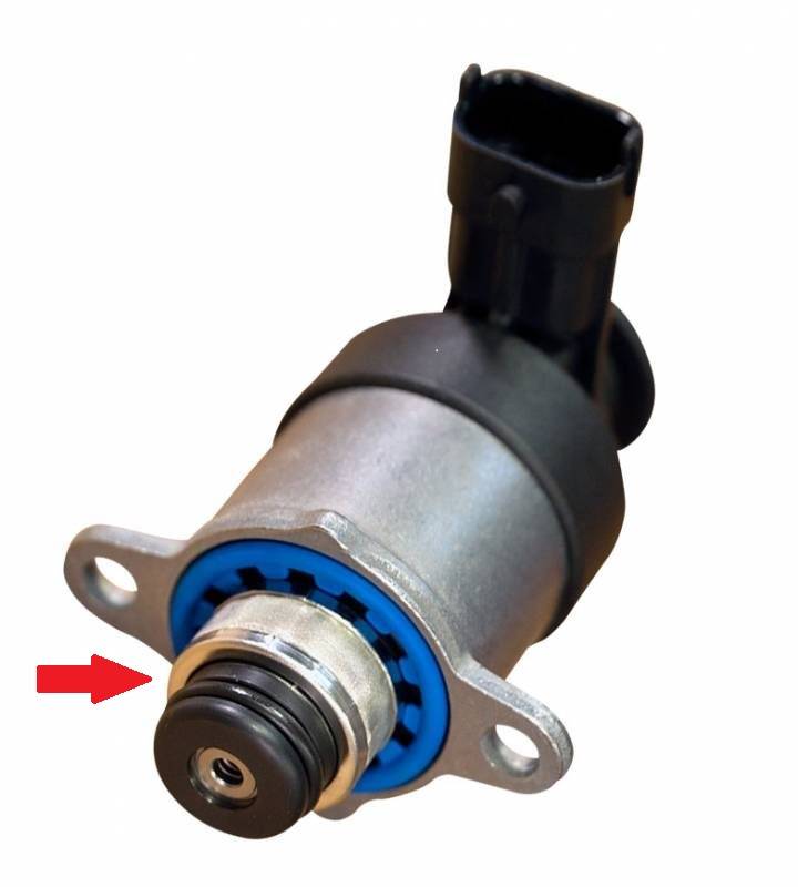

in effetti anche qui accennano allo smontaggio regolatore pressione per check pompa, solo che rispetto alla foto postata qualche pagina fa sembra che su questa cp4 sia possibile vedere proprio l'albero rovinato (se non ho capito male, non è chiarissima quella parte, minuto 1.20 in poi).
il check preventivo viene consigliato anche su questo sito (Pompa Bosch CP4 - Depros S.r.l. | Ricambi Turbo e Idroguide) ma, in particolare viene detto nei commenti, sembrerebbe comunque necessario procedere ad uno spurgo post apertura regolatore pressione.
Sinceramente però uno smeriglio come quello in foto nell'ultimo link secondo me avrebbe già dovuto causare blocco iniettori o altri danni perchè mi sembra piuttosto grosso, soprattutto se si pensa alle dimensioni degli iniettori.. non vorrei che, a fine preventivo, lo smontaggio del regolatore sia di scarsa utilità causa smeriglio troppo fine ed invisibile ad occhio nudo... chiaro che è meglio di niente, ma va indagato il discorso spurgo.

Per lo spurgo è necessario accendere tre o quattro volte il quadro senza premere il freno, in modo che la pompa di bassa spinga il gasolio sul ritorno, peraltro la vasca del regolatore in teoria ha solo una mandata quindi se si formano bolle d'aria l'unica uscita sono gli iniettori, che non gradiscono.
Estraendo il regolatore e poi reinserendolo in teoria dovrebbe andare persa una quantità minima di gasolio che viene sostituita con aria, ma viene facilmente dispersa nel flusso della pompa fino ad arrivare al ritorno verso il serbatoio.

oggi ho smontato il sensore sulla pompa, sono due torx, è di facile accesso. Lo spurgo con accensionea sul quadro per me fa veramente poco, l'ho fatto 6 o 7 volte ma alla prima accensione dopo rimontaggio ci ha messo comunque 1-2 secondi di più a partire. Il gasolio che cade è comunque in piccola quantità, non ho visto limaia (154k km). Secondo me il discorso qualità gasolio è anche abbastanza complicato, dipende da troppi fattori... cisterne, trasporto, quanto il gasolio è stato fermo ecc. Mi sembra di aver letto da qualche parte che ci sono additivi specifici, penso che andrò con quelli per sicurezza, oltre al non andare in riserva.

Come dicevo non è presente un ritorno dalla vasca della elettrovalvola regolatrice, quindi se si accumula aria finisce nell'impianto alta pressione ed utilizza il ritorno degli iniettori.
