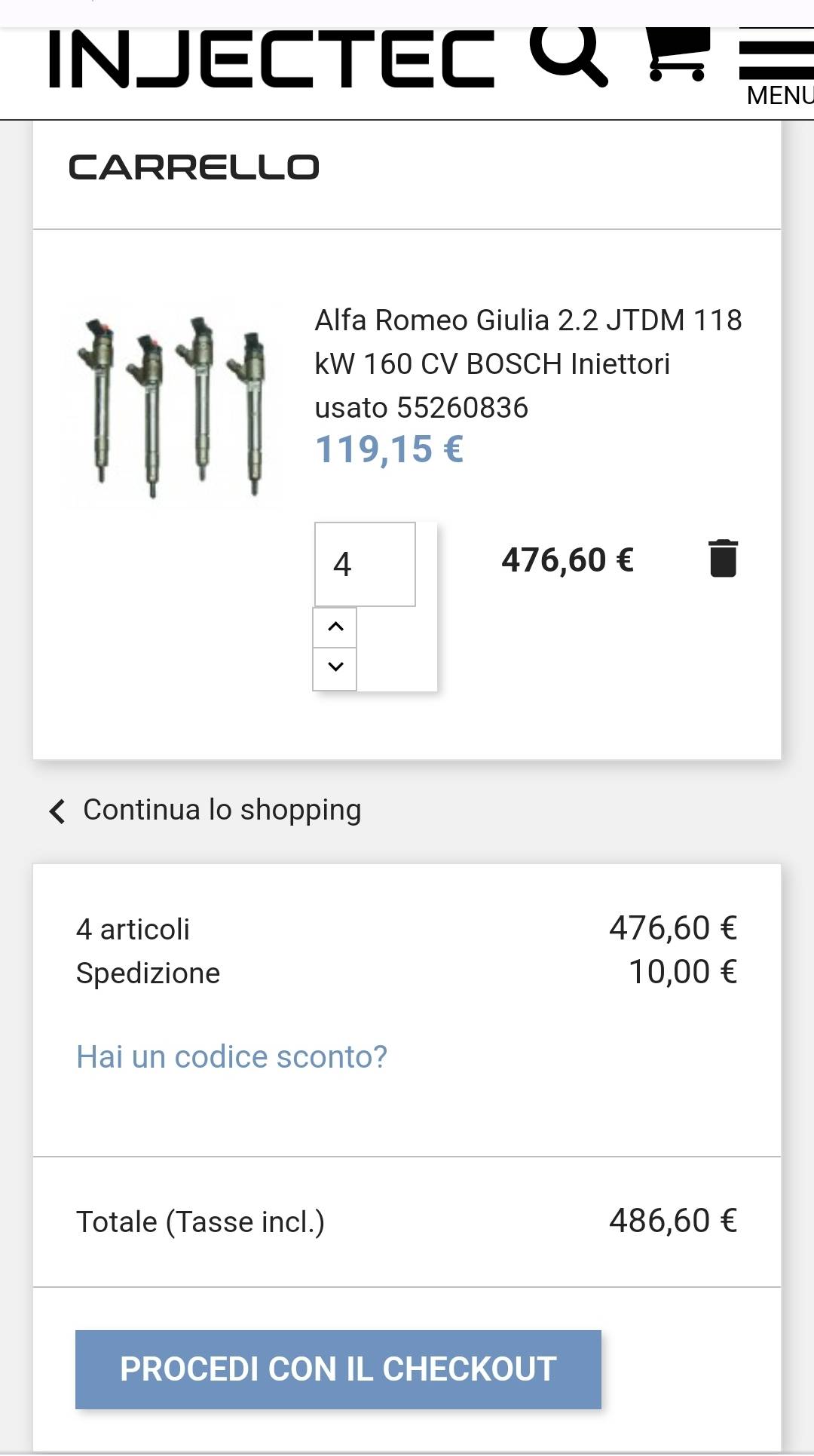

Sono sconfortato il pompista ha sentenziato che gli iniettori non sono recuperabili, solo originali a 400+iva.
Ho trovato iniettori rigenerati in Germania e Bosch su autodoc.
Spero che possano andare bene costano un po' meno.
Secondo voi per ordinarli via web è sufficiente numero telaio e motore della macchina?

E' lapalissiano che un iniettore originale sia intercambiabile senza alcun rischio e senza alcun problema infatti costano 488 euro cadauno = 1952 contro 800 di revisione dei miei che non possono essere revisionati.
Tra 800 e 2000 euro direi che potrebbe essere quantomeno valutare una strategia alternativa.
Per questo mi stavo orientato verso i rigenerati e chiedevo lumi se secondo vostra esperienza occorre il campione o se sia sufficiente il numero di motore e/o telaio dal momento che dovrei acquistarli con la mia macchina lontana 300km da casa.

Sugli iniettori ultimi tipi non è detto che forniscono i ricambi!! Si sono fatti furbi anche le case madri così tocca prendere pezzi originali… oppure li fanno che non si possono aprire o il kit revisione costa più di iniettori nuovi!! Sicuramente come detto da korm iniettori usati a 500 euro li fai provare se vanno li Monti e via mal che vada li cambi più avanti.. una prova iniettori non si prendono tanto 50/100 euro massimo!!!

Gli iniettori nuovi di questo tipo viaggiano dai 350 ai 400 euro ivati originali Bosch.(oltre allo sconto per officine)
Quelli revisionati con parti Bosch originali vanno dai 230 ai 260 circa,anche se come nuovi consiglio i nuovi.
Sentito adesso in Germania; purtroppo non ne hanno molti.
Se proprio devi prendere quelli usati rigenerati (mai presi se non per auto elaborate che non facevano 100k km),prendine un paio in piu' se gli avanzano,li provi,quelli che vanno meglio li prendi,gli altri glieli ridai.
