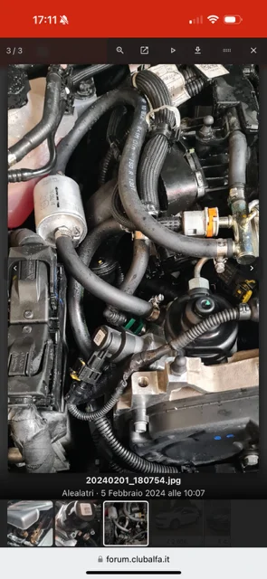

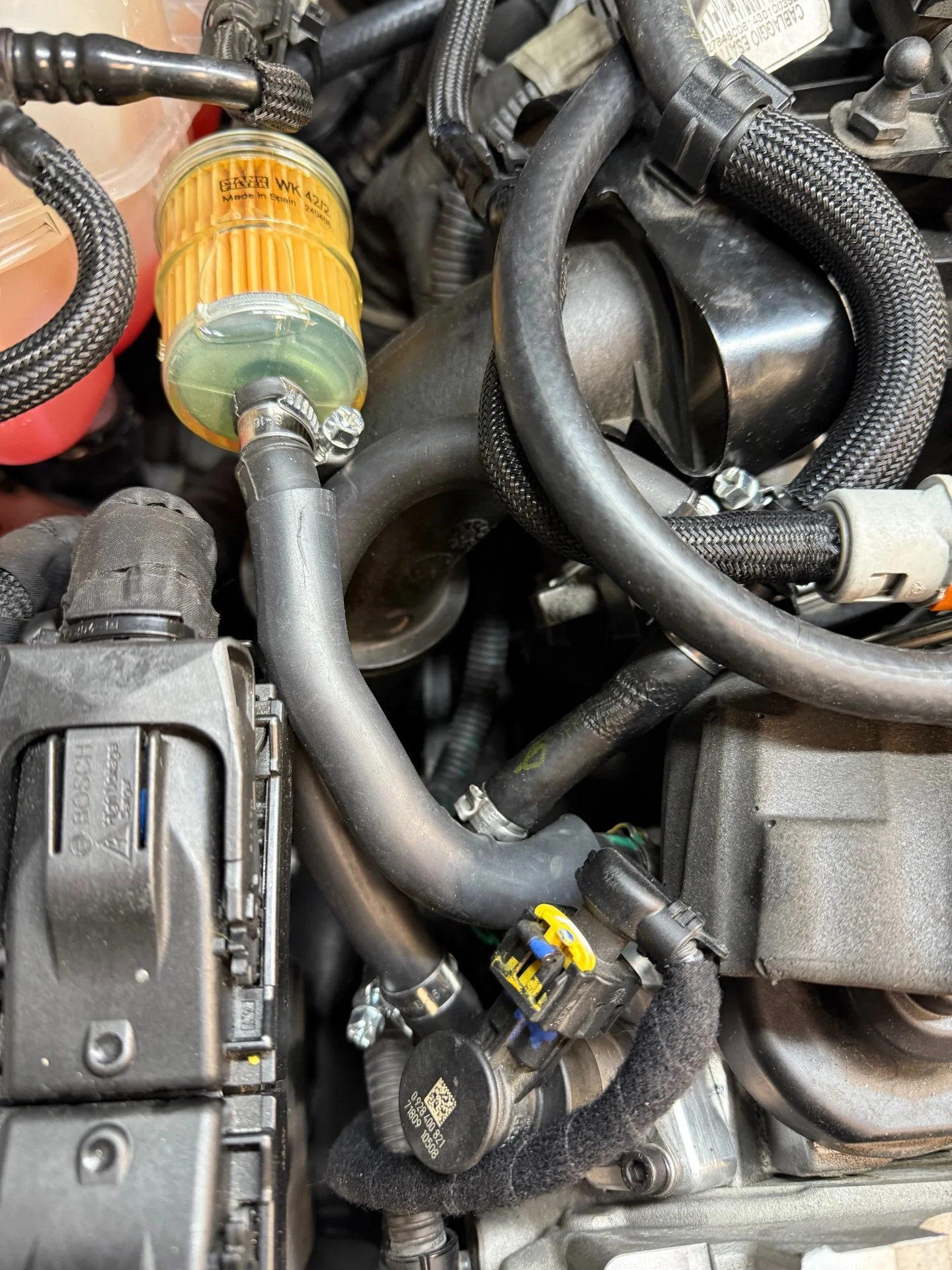

Ne vendono due versioni una specifica per Giulia/Stelvio l'altra per tutte le CP4. Fra le due cambia solo lo spessore della piastra che vai a montare per far si che il connettore elettrico superi la centralina. Il problema è che con quella specifica il coprimotore non scende più del tutto e rimane storto. Quella invece generica essendo più bassa non interferisce. L'unica accortezzaè quella quando rimonti il coperchio è di girarlo al contrario e portare i contatti verso l'alto. Alcuni lo hanno lasciato come originale (verso il basso) ma i fili rimanevano attaccati alla centralina e la cosa non mi piaceva. Laprima foto è la mia l'altra quella di un'altro Alfista. Ciao :)
