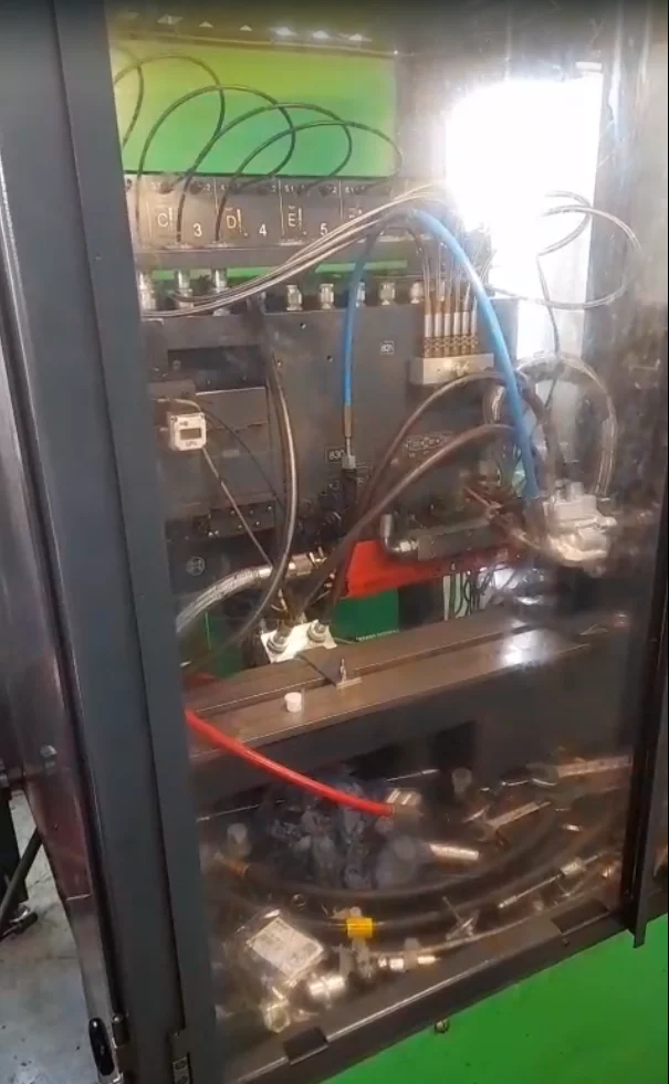

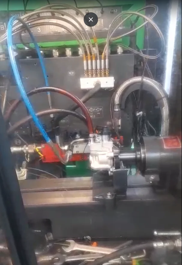

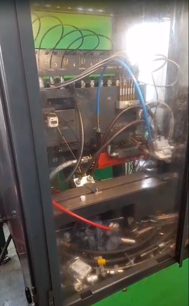

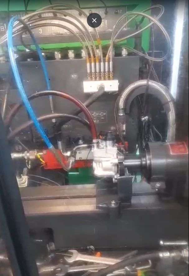

Questo è il banco prova su cui questa mattina hanno provato la mia CP4 dopo la revisione.
Se nel Bosch car service dove andate hanno un banco prova simile allora fate pure controllare la vostra smontando la testa perchè significa che hanno esperienza sulle pompe...

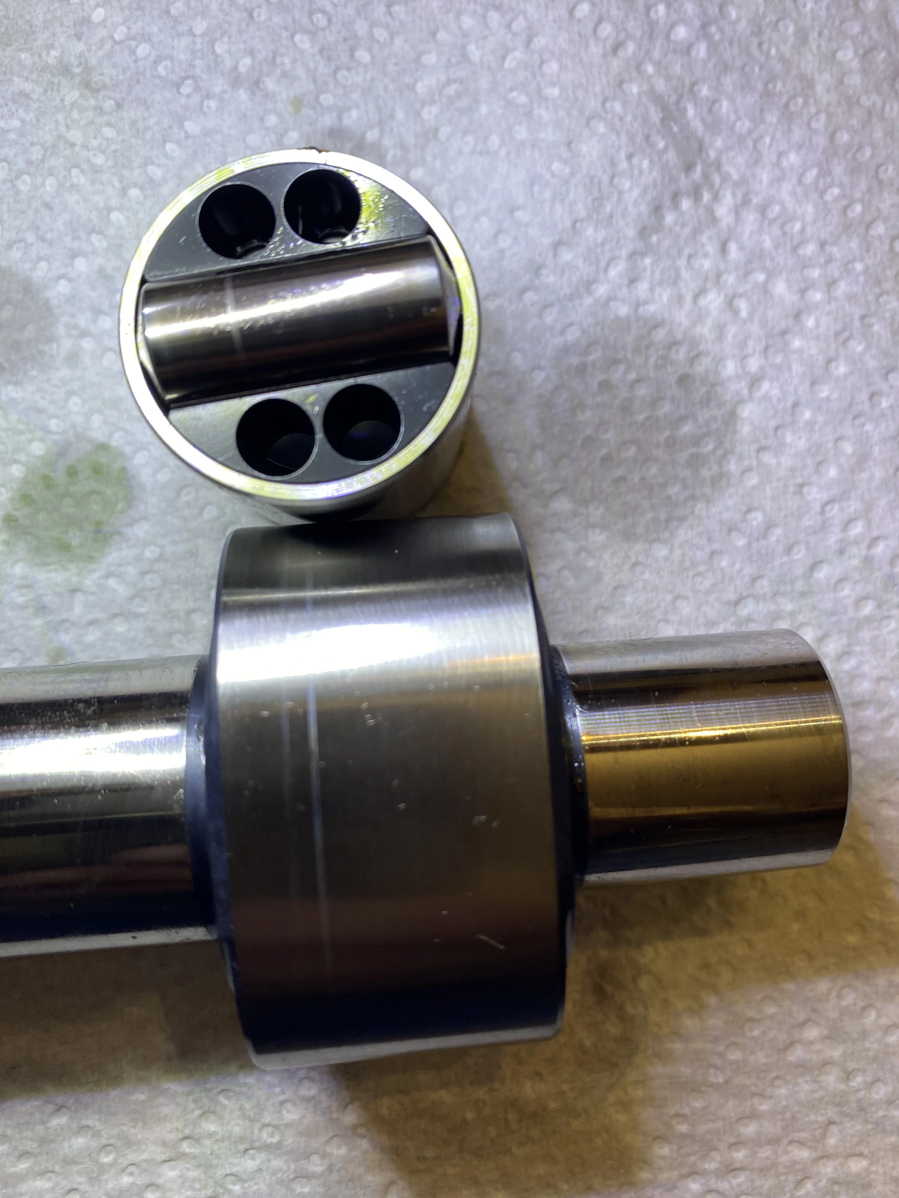

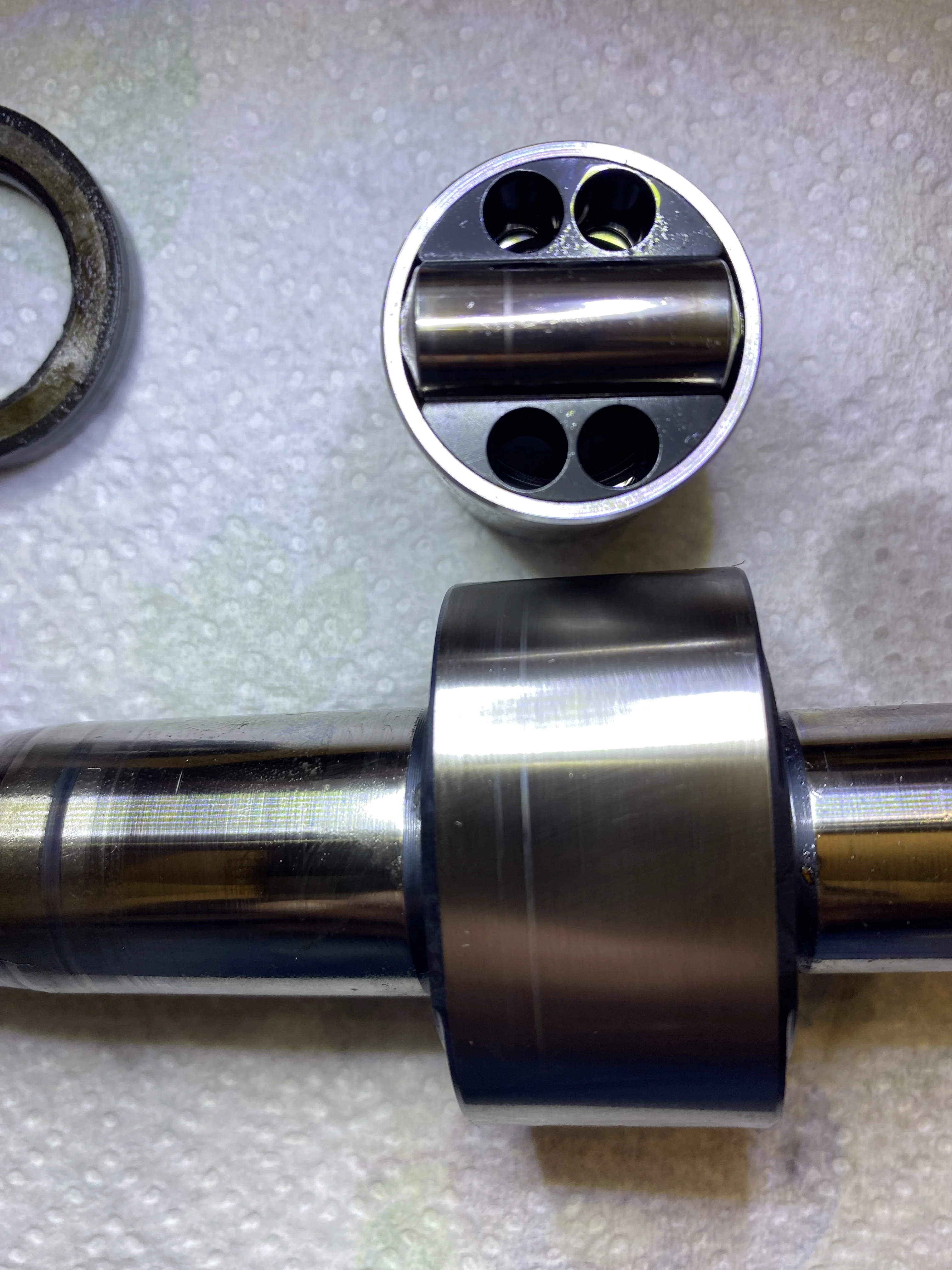

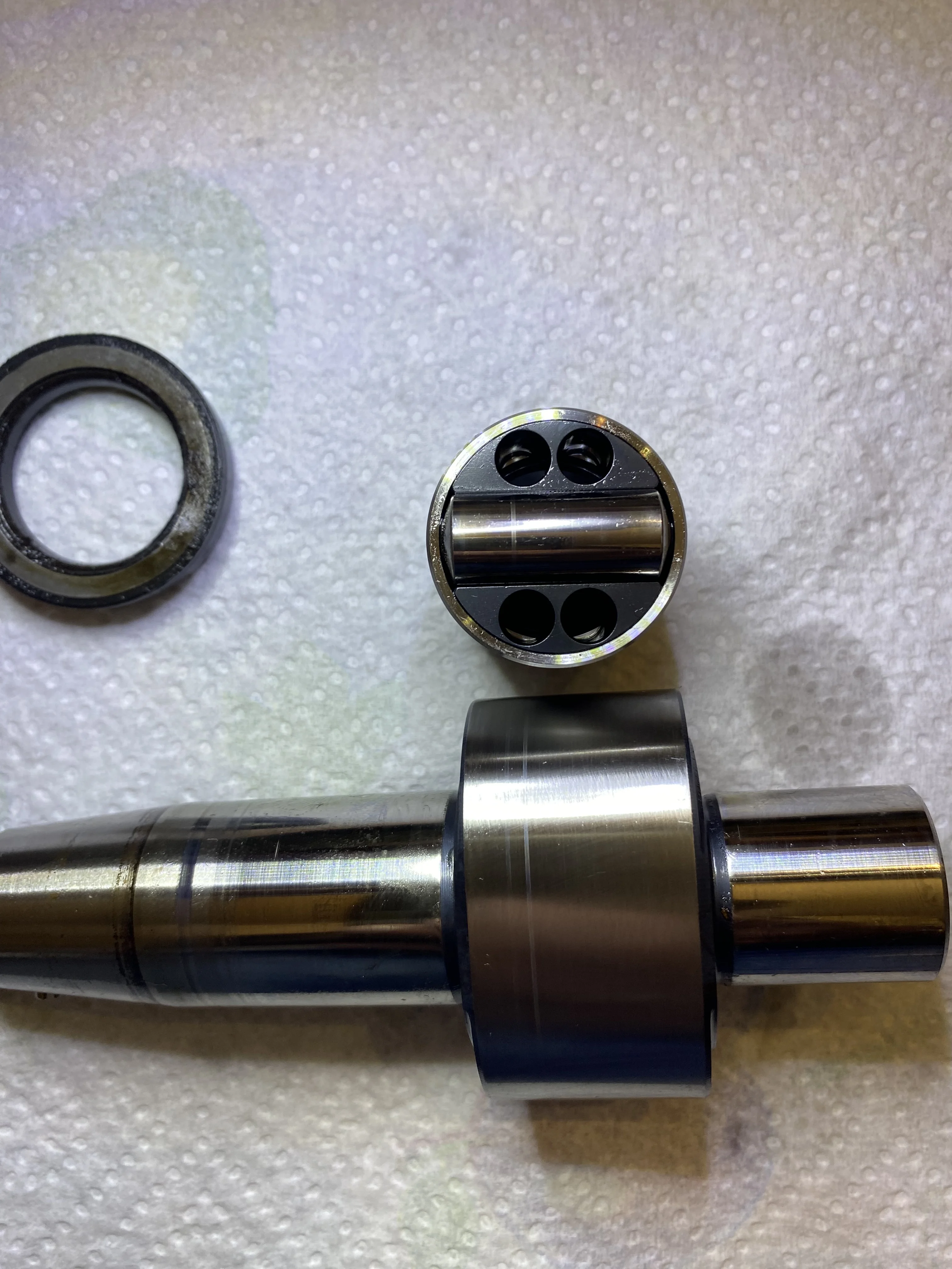

Ciao , visto che spero di tenere ancora per un po’ la mia stupenda Giulia , mi sono deciso di fare la revisione in salute della pompa del gasolio , la nostra amata CP4 bosch
Mi sono recato nell’ officina più famosa della mia città, Catania .
È un centro bosch service che lavora tantissimo, lì dentro ho trovato macchine di ogni marca e con chilometraggi vari .
Il titolare mi ha detto che era un bene che lo facessi al mio chilometraggio, 135k km , e dopo avergli detto che avevo sempre per precauzione usato top diesel mai riserva e gasolio in distributori “fidati” mi ha dato una pacca sulla spalla, ancora di più quando ho aperto il cofano e ha visto la pulizia maniacale del mio motore.
Venendo al sodo , consegnata la macchina mi ha fatto vedere quello che ha cambiato , cioè l’asse con la camma , il pistone e oring con componenti originali bosch modificati nel materiale.
La mia auto non ha avuto bisogno di nulla oltre la sostituzione, ma come vedrete in foto , c’era già un inizio di rigatura che a suo dire era una bomba con miccia accesa non si sa quanto lunga in attesa di esplodere con un danno di circa 3500 euro .
Il mio intervento è costato 500 euro con due anni di garanzia e sul corpo pompa ha inserito un adesivo con Qr code che scansionandolo riporta l’intervento fatto con data nome e targa auto tale che un qualsiasi altro centro bosch possa accogliere la garanzia.
Dopo la sostituzione percepisco una migliore silenziosità e la cosa allucinante è che non ha dovuto mollare la distribuzione poiché essendo un centro bosch ha la dima per tenere ferma la puleggia dentata

Ottimo lavoro, anche io vorrei fare il lavoro a prevenzione...ho 125000km. Quanto ti è costato..?
