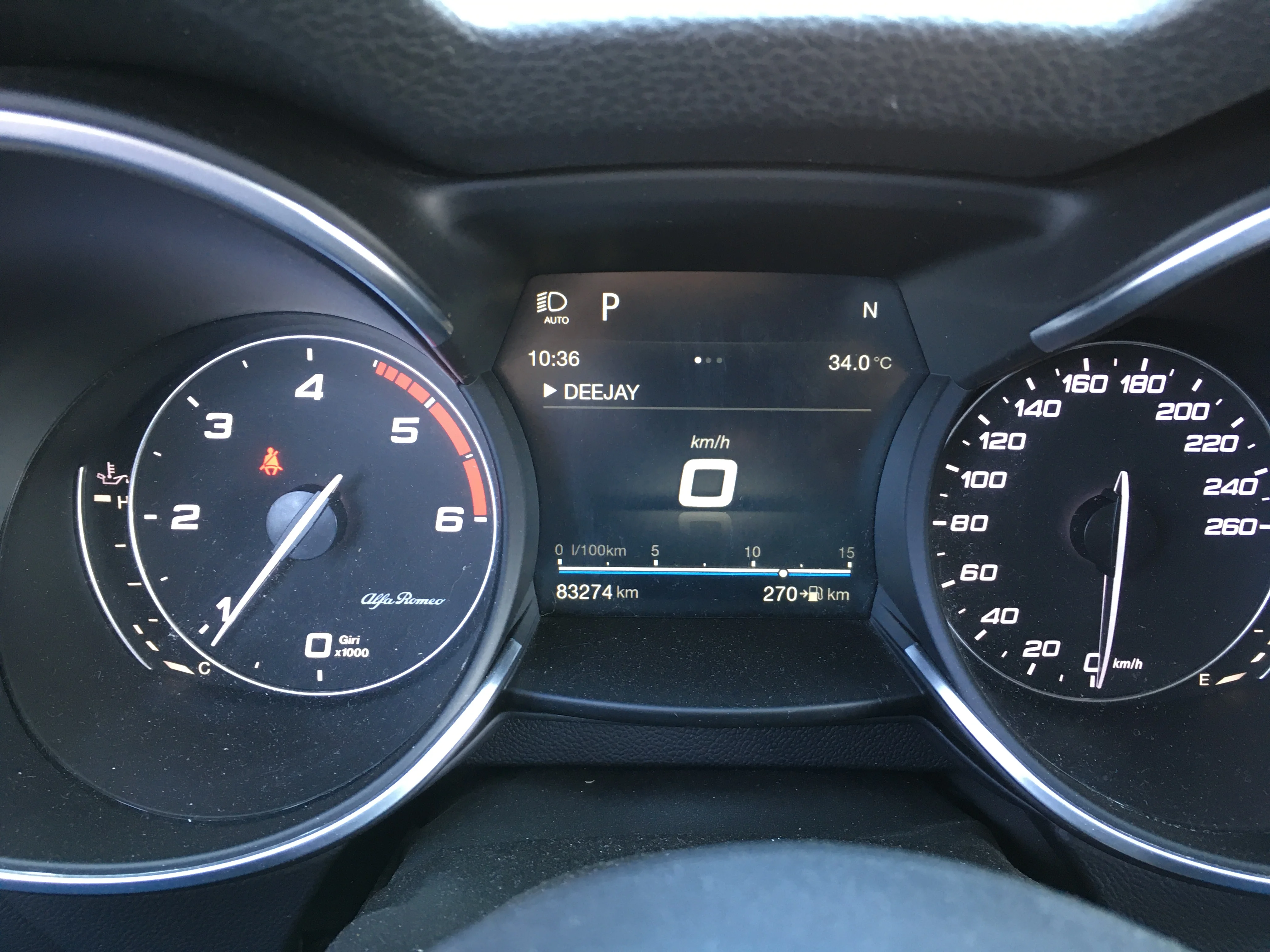

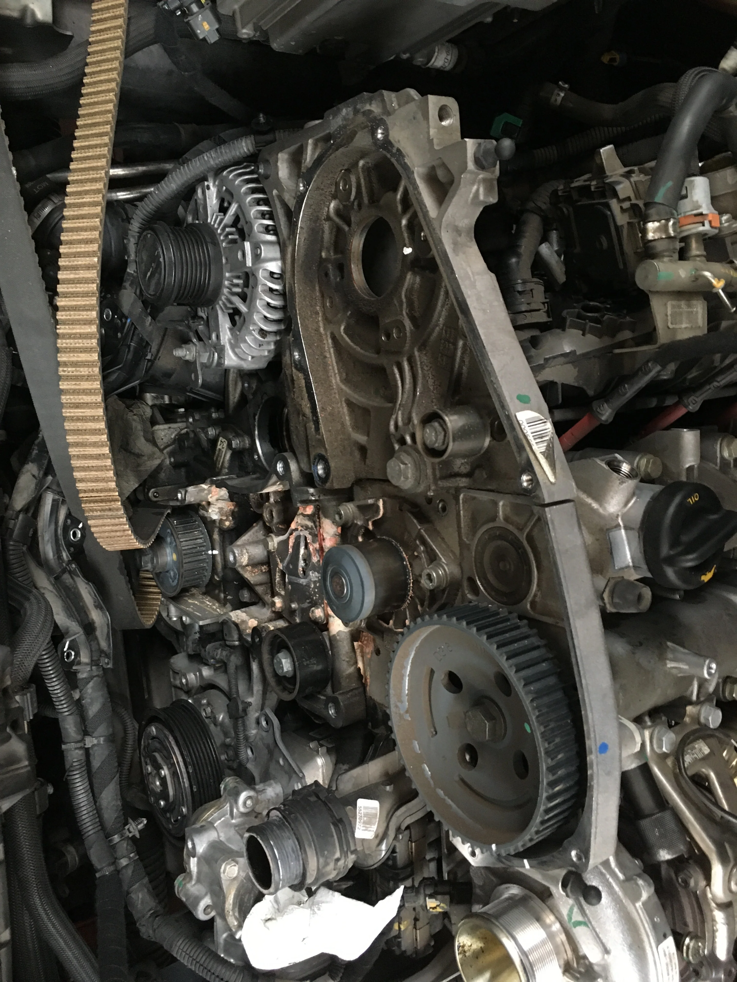

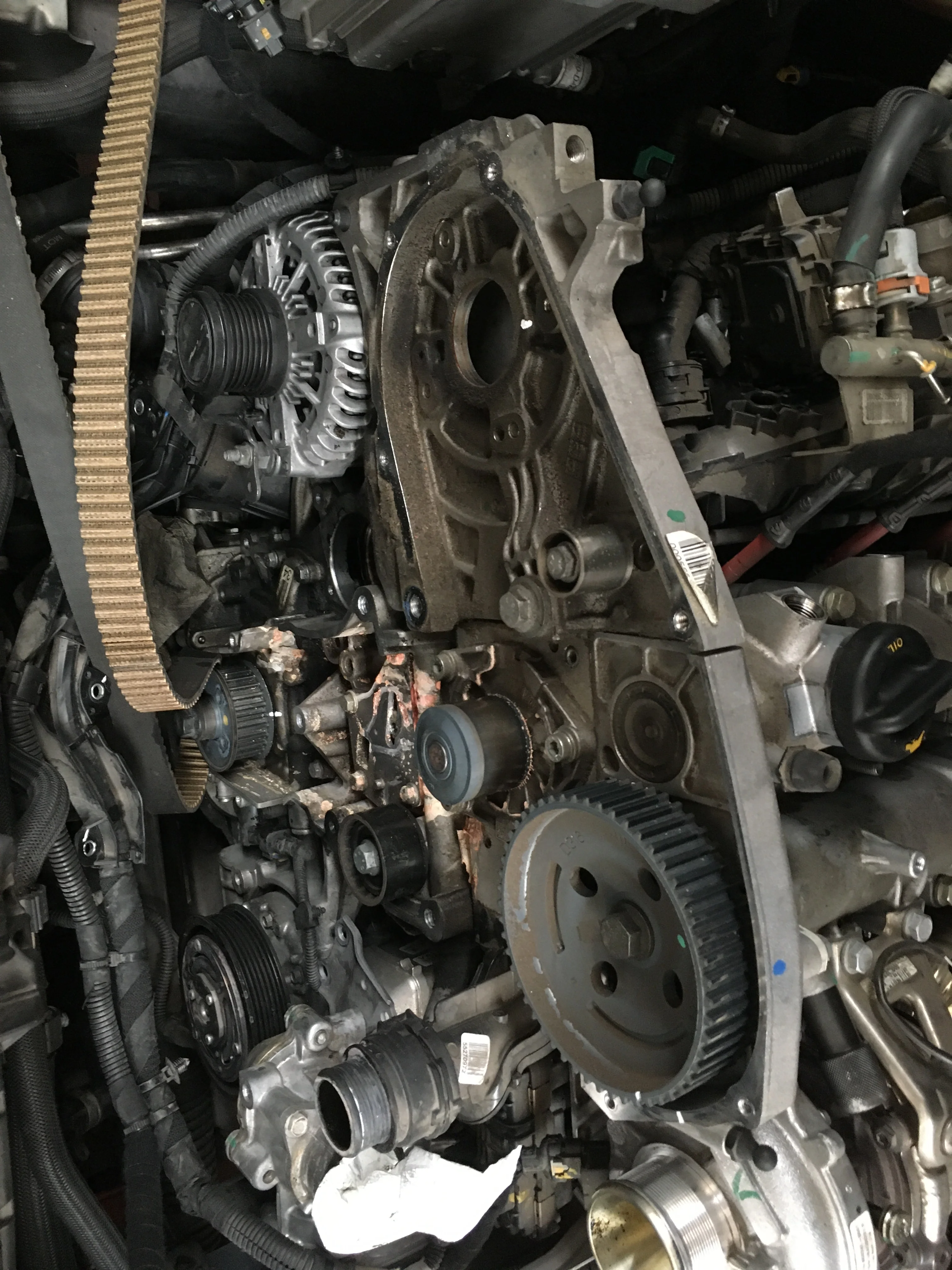

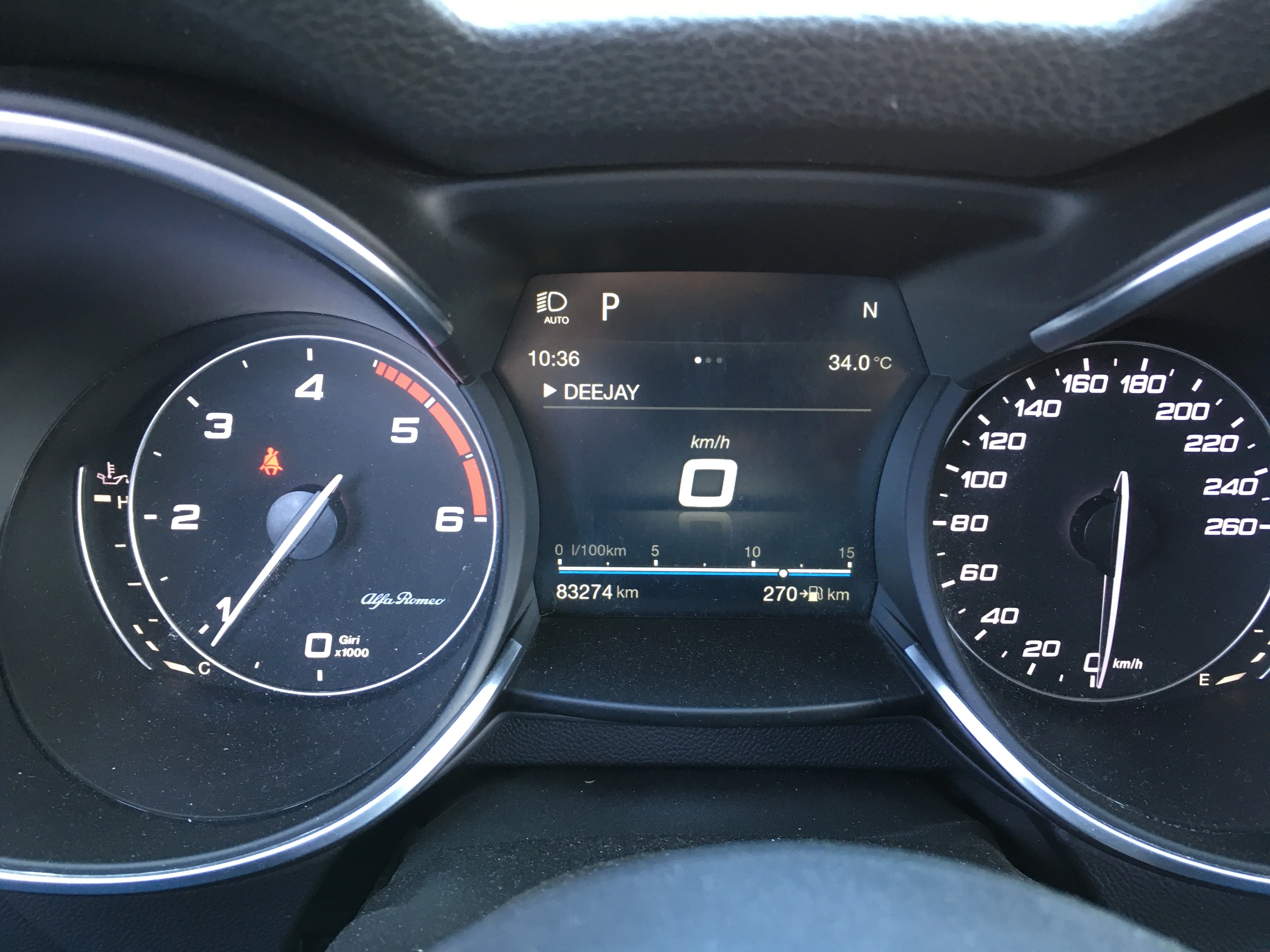

Comunque per quelli che credono che le pompe di Stelvio e Giulia siano immuni allego qualche foto non scaricate da internet ma fatte personalmente!! Perché quando vanno in concessionaria poi fanno presto ad andare al trove per sti lavori le cifre sono abbastanza alte.. difficilmente si spendono meno di 4000 euro…
