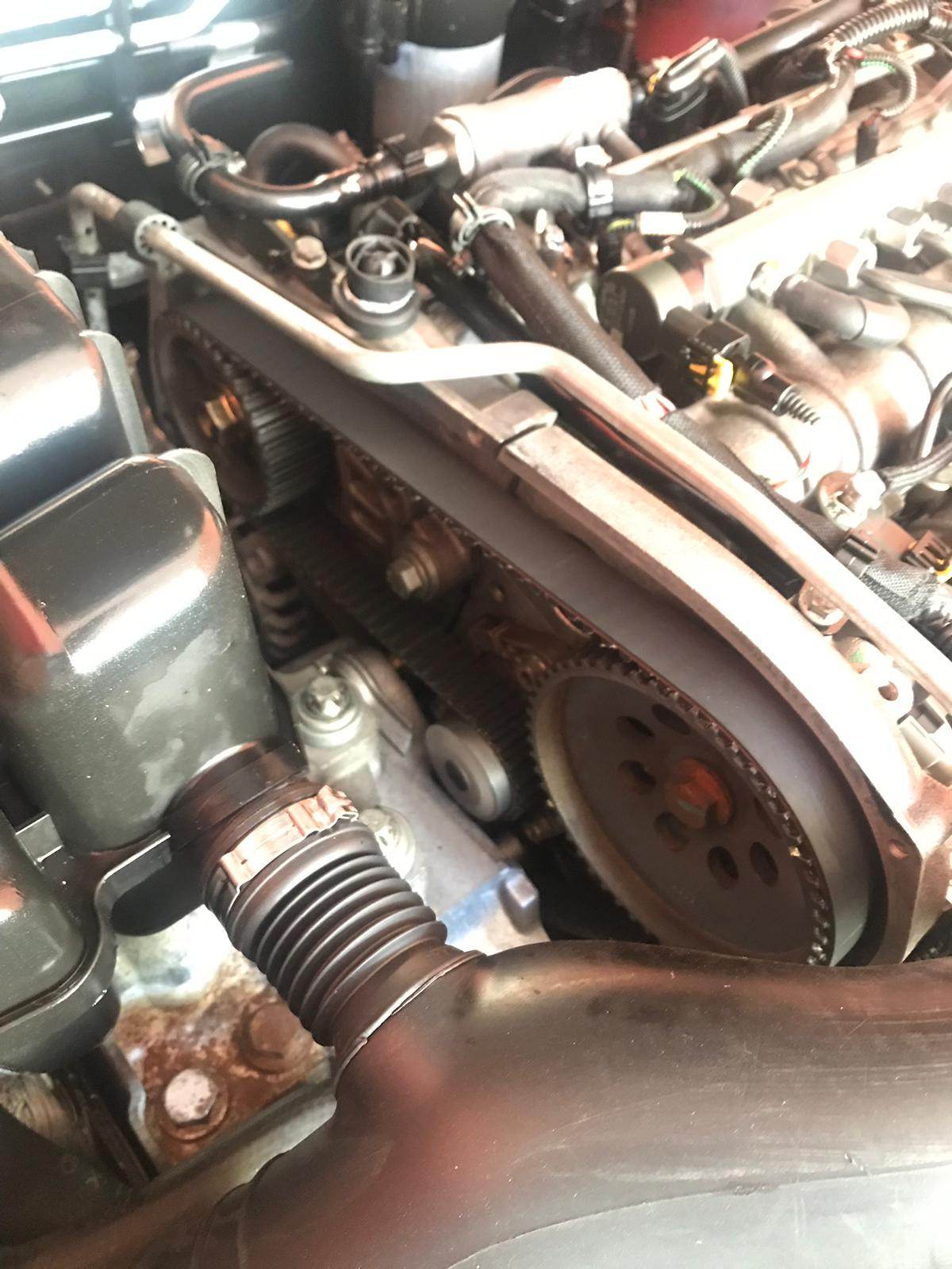

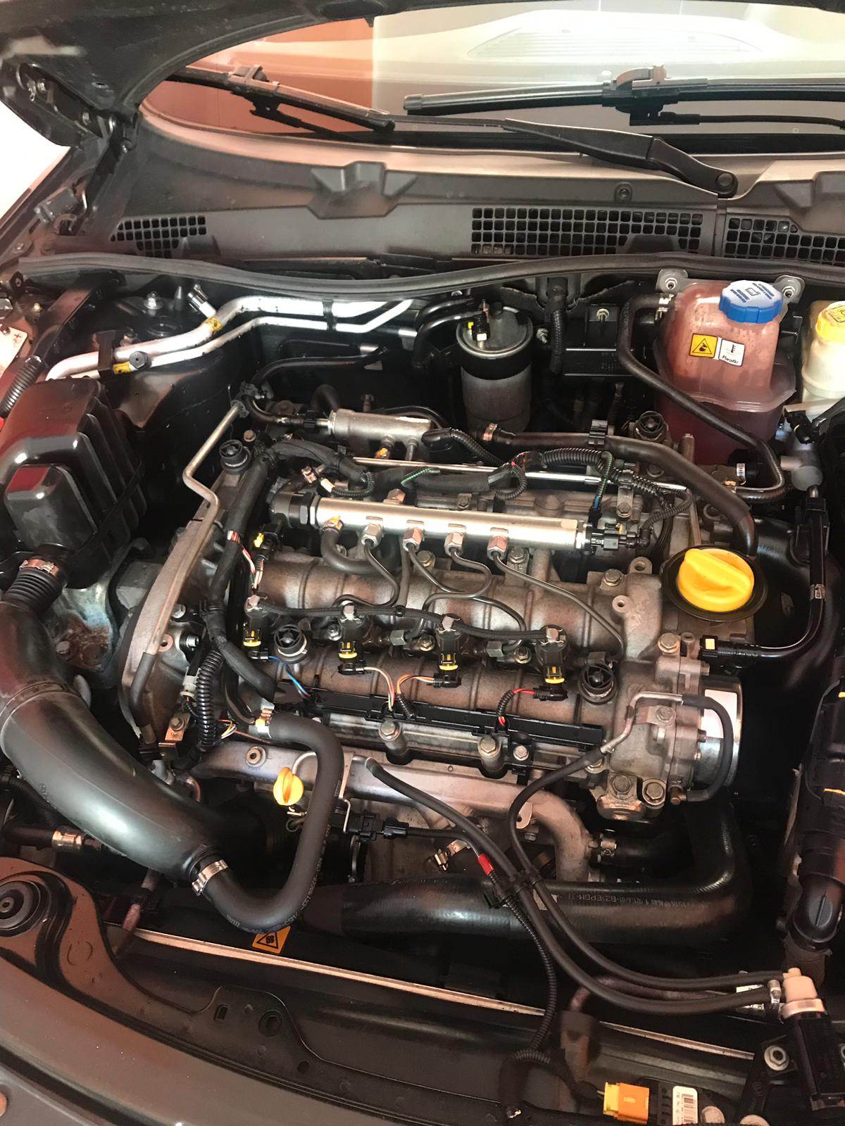

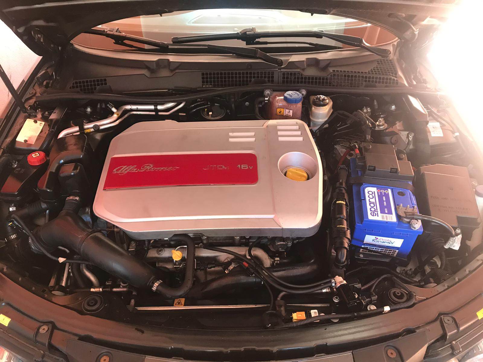

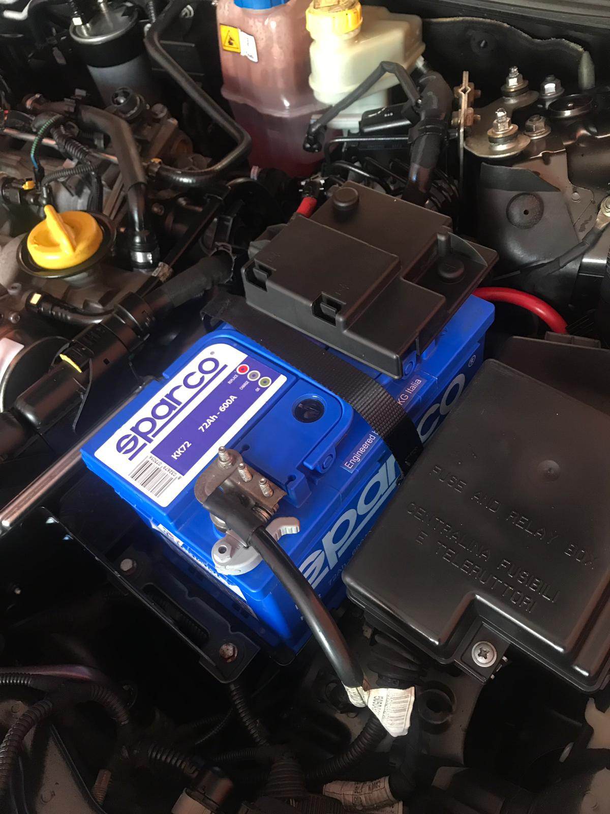

Ciao a tutti,
ieri mi è stata riconsegnata la macchina, il totale della spesa è stato di 1000€.
Il meccanico ci ha fatto 90km in prova, io ieri ne ho fatto circa 40.
La macchina sembra andar bene , l'unica nota è che ho sentito puzza di gasolio ieri, potrebbe essere dovuto al tagliando, magari ne è scolato un po', comunque domani rivedrò il meccanico per saldare il conto e glielo farò presente.
Allego alcune foto che ho scattato ieri del motore (certo che con la nuova batteria l'accensione è fulminea).
