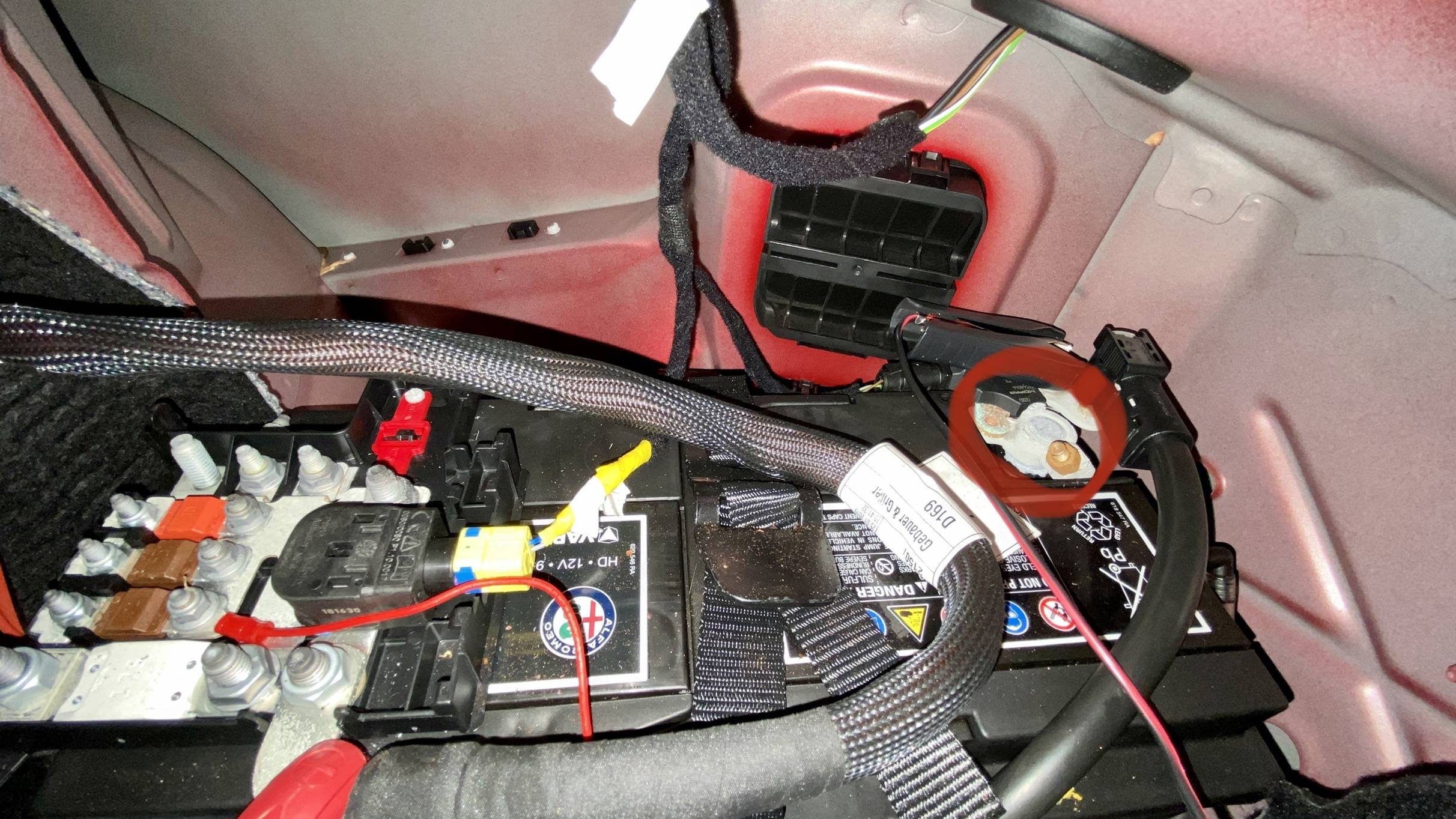

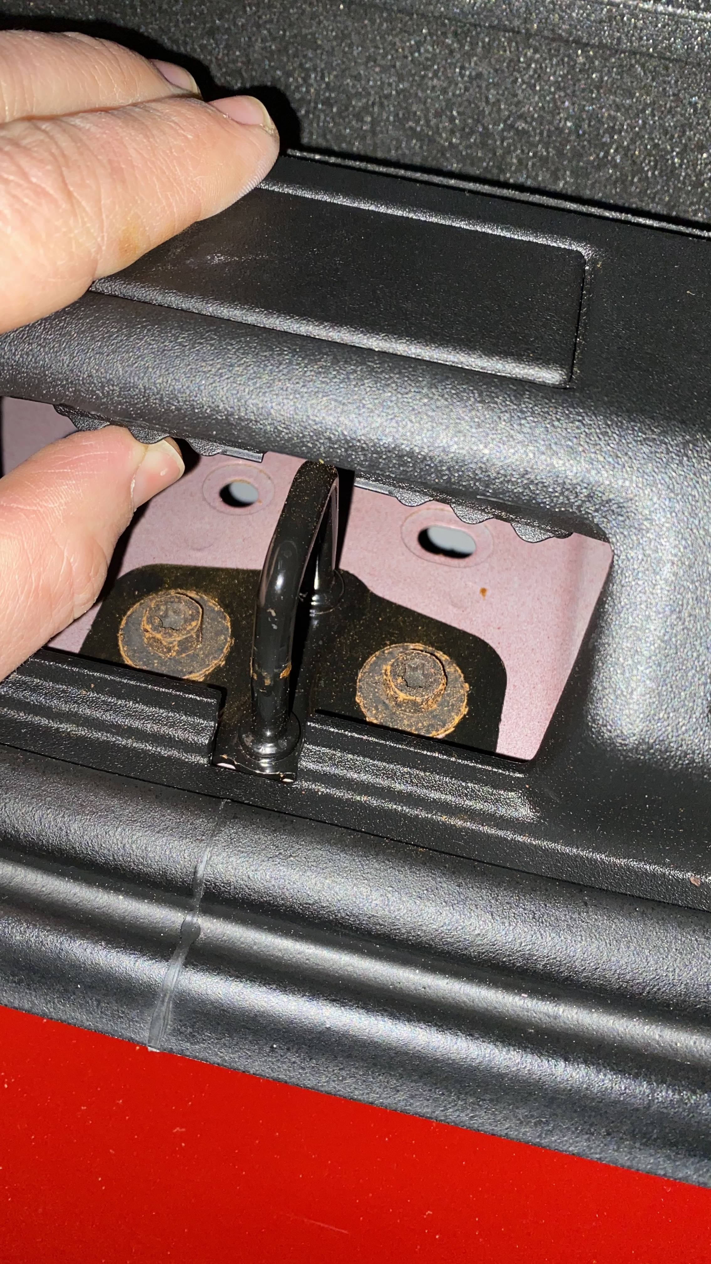

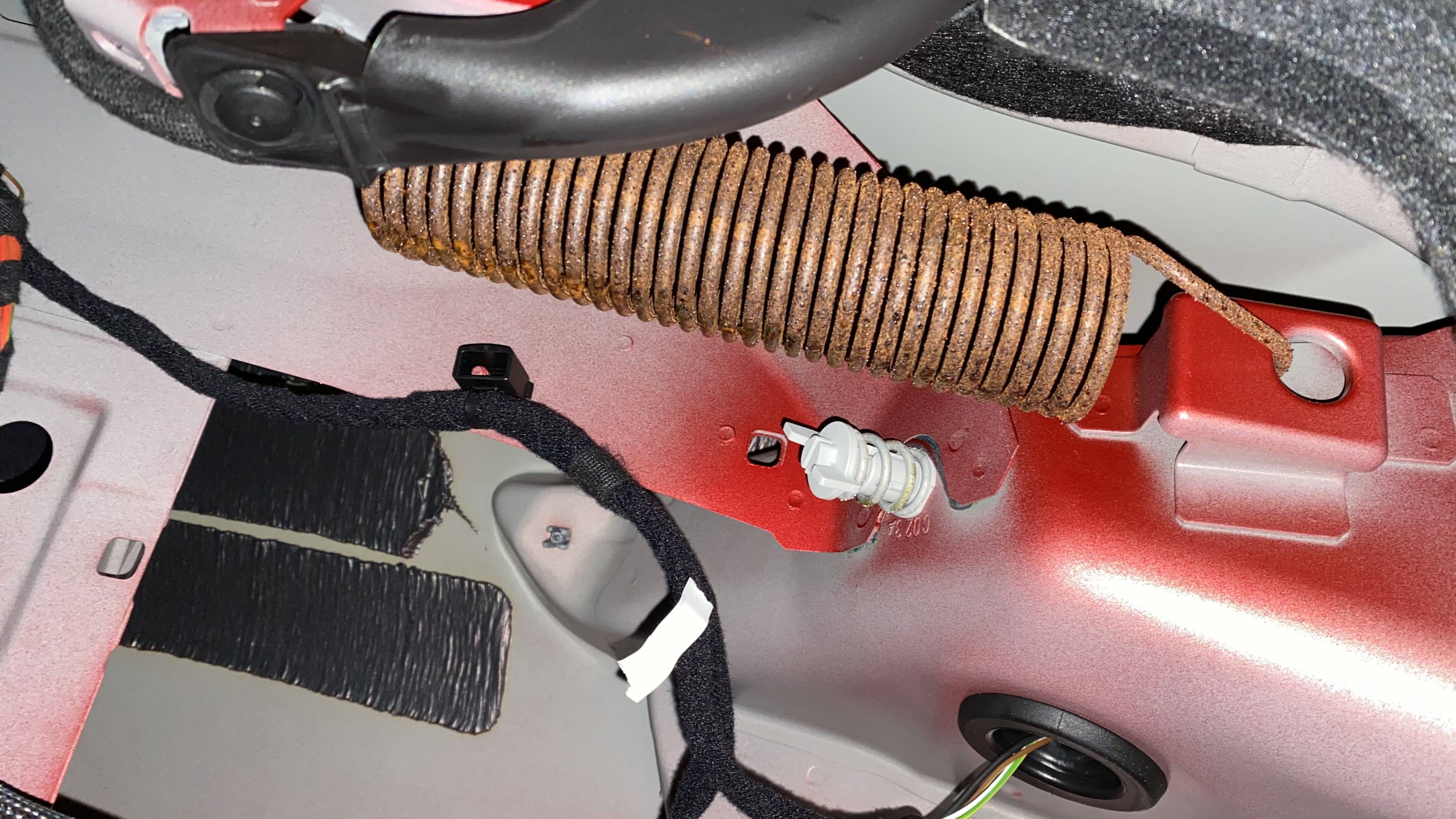

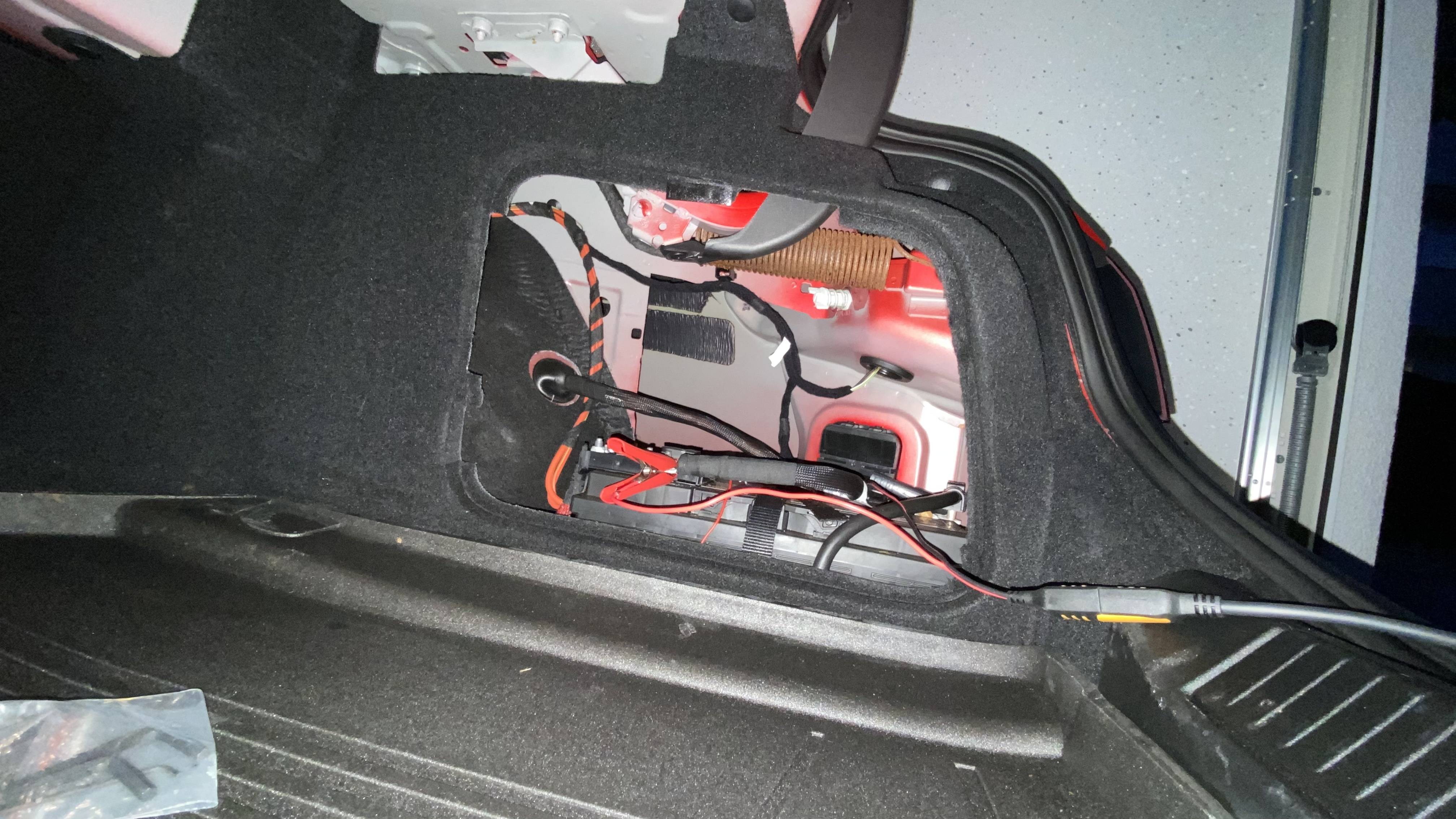

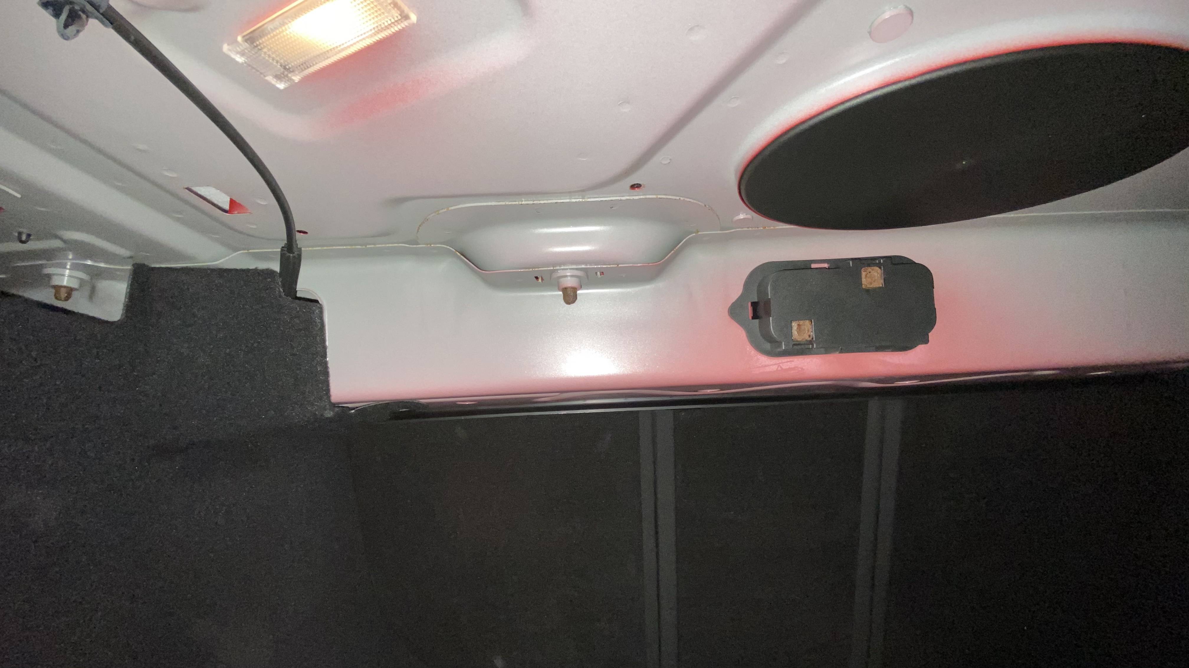

Salve ragazzi,come da titolo,ho trovato ruggine dentro il cofano,penso che sia la batteria che porta ossidazione allego foto, è capitato a qualcuno? Cosa pensate che sia?

Strano sembra che tutto quello che si poteva ossidare si sia ossidato....
E' come se l'auto fosse stata con il baule aperto per un tempo estremamente lungo al mare o in altro ambiente salmastro (cosa che mi pare improbabile).
Faccio fatica a pensare che i vapori di una batteria possano fare un tale danno. Hai verificato se il tubicino di sfiato vapori è attaccato alla batteria?
Anche i poli della batteria non mi paiono messi bene. Andrebbero puliti e lubrificati.
A dire il vero non ho pensato di controllare,per il semplice motivo di non avere mai smontato la batteria, e tutto montato di fabrica
Io un'occhiata la darei. Poi, per fare una cosa semplice, mi munirei di WD40 (quello tradizionale) e facendo attenzione a non ungere parti che possano sporcare cosa puo essere messo nel baule inizierei a spruzzare tutte le parti ossidate/arrugginite (molto consigliato pulirle prima con uno spazzolino di metallo, anche se la cosa non mi pare agevole perchè c'è il rischio più che concreto di graffiare quanto c'è intorno)
Reazioni: angy84
Per fortuna la carrozzeria sembra a non essere contaminata per ora solo parte di metallo come viti bulloni e molle,
Porterò in officina autorizzata,e vediamo cosa anno da dire ,visto che sono ancora in garanzia
Hai controllato il vano motore? Tutto a posto o c'è qualche traccia pure lì?
Sosti in zone/garage dove siano presenti vapori di Cloro? Tipicamente piscine....
Il vano motore e pulito, non ci sono tracce di ruggine,la macchina sta sempre in garage, che io sappia non mi trovo da qualche parte che ha che fare con il cloro
Non hai una piscina oppure hai "ospitato" nel baule una bottiglia di ipoclorito di sodio (Varecchina) o altro acido?
Magari concimi per giardino?
La batteria, pur senza sfiato all'esterno, non penso sia in grado di causare quel misfatto... molte sono le batterie non connesse allo sfiato.
L'acido Solforico contenuto nella batteria è micidiale, troveresti molti danni nell'intorno della stessa.
Escluderei anche l'ambiente marino, troveresti corrosione distribuita un pò dappertuto.
Comunque un salto in concessionaria lo farei...
Reazioni: angy84 e Camionaro
