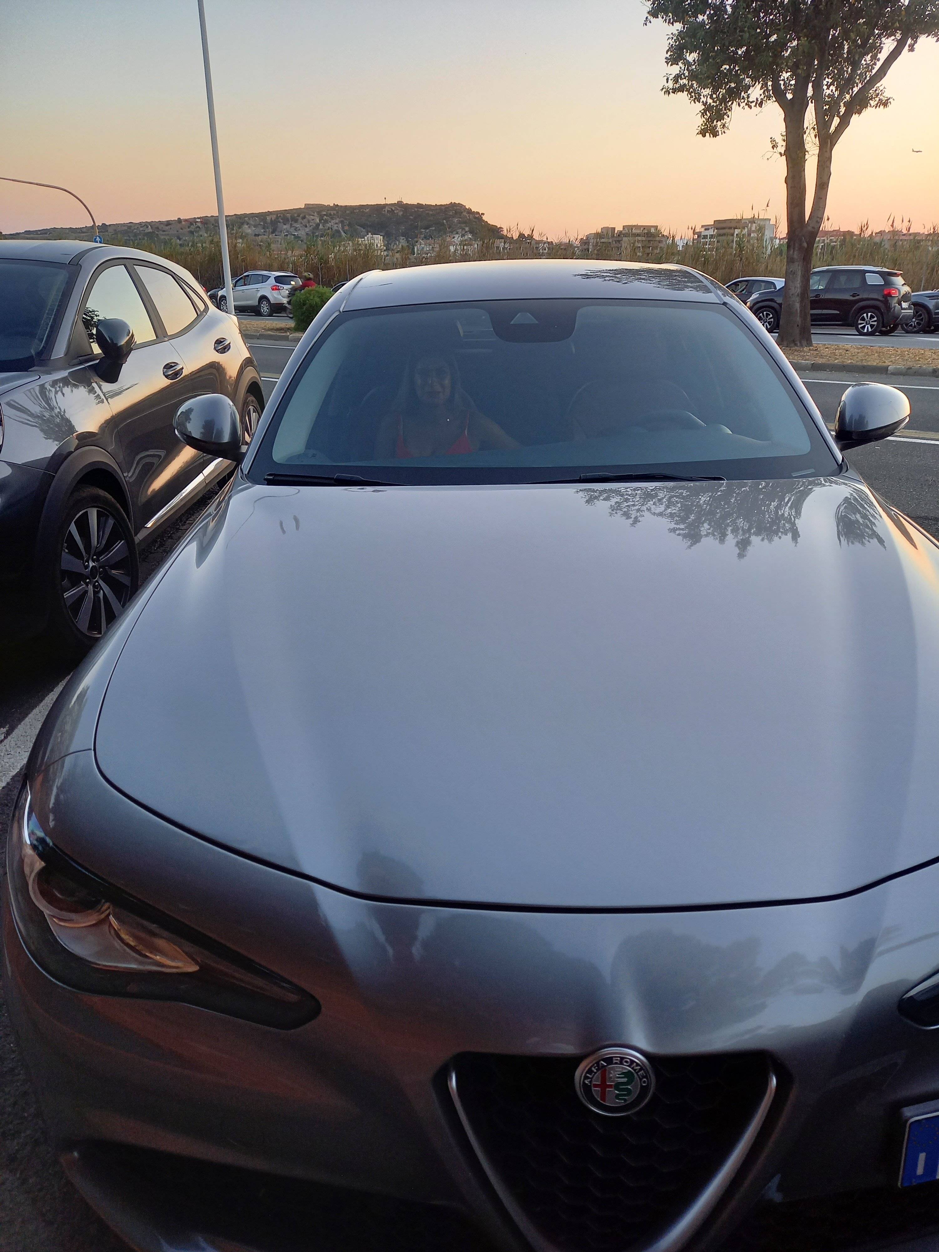

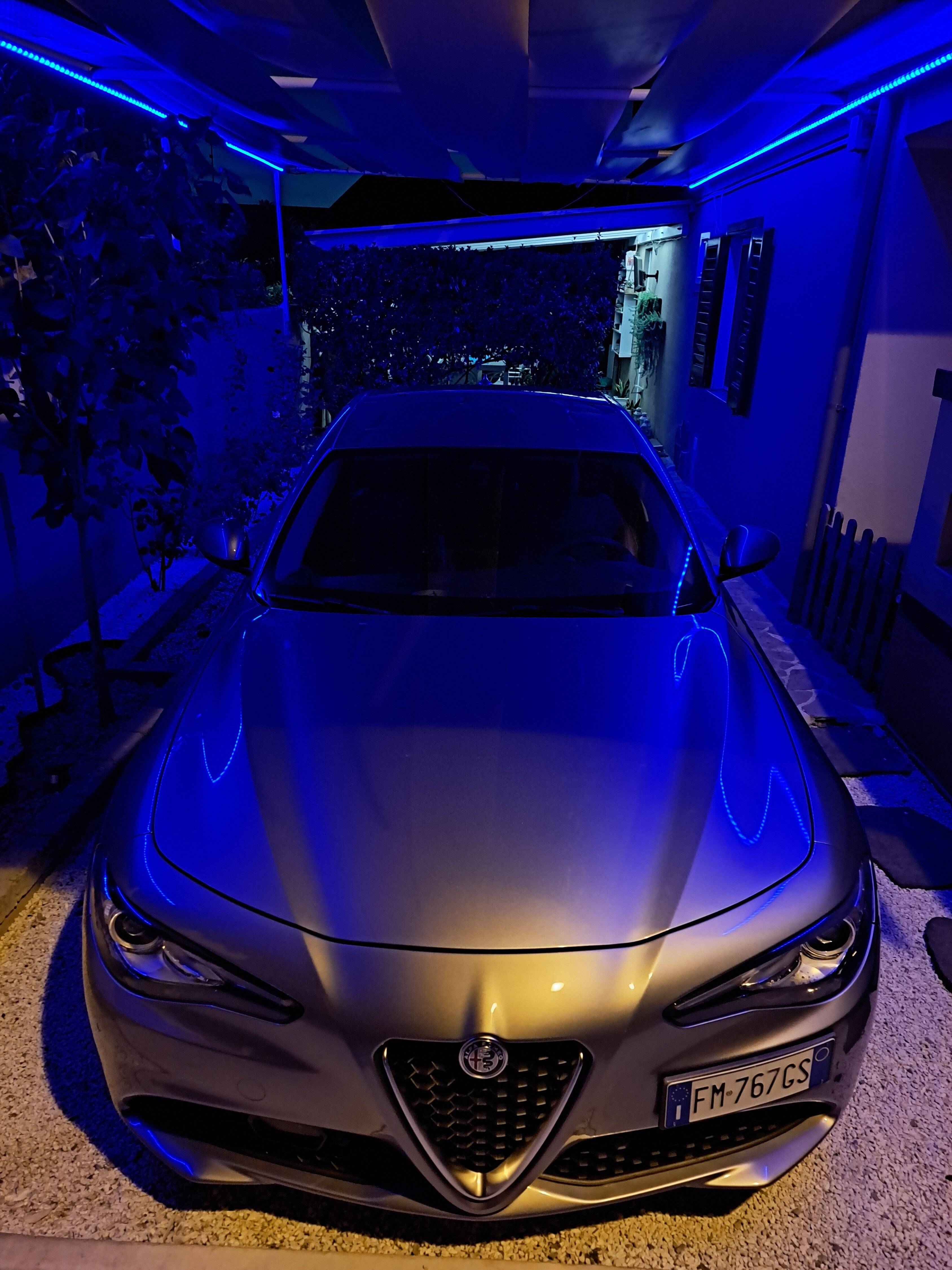

Io sono proprietario di una alfa giulia 2.2 180cv manuale presa con 10k km da concessionario AR da luglio 2019 . L'auto è fine 2017 (quindi acquistata meno di 2 anni ) e non penso sia un caso che i difetti del lunotto posteriore presentati in foto dall'amico precedentemente siano uguali identici a quelli che presenta la mia giulia ... e non ho scritto per sfogarmi ma semplicemente per sapere se qualcuno di voi è riuscito ad far valere i propri diritti sulla garanzia ... ho sempre difeso alfa ma non devono deludere così... questa è la my baby
P.S. più tardi posto allora le foto dei punti interessati e tra l'altro ho appuntamento in carrozzeria AR per tutto ciò
    997 KB · Visualizzazioni: 170
    883 KB · Visualizzazioni: 166
Reazioni: AsdasdGiulia
