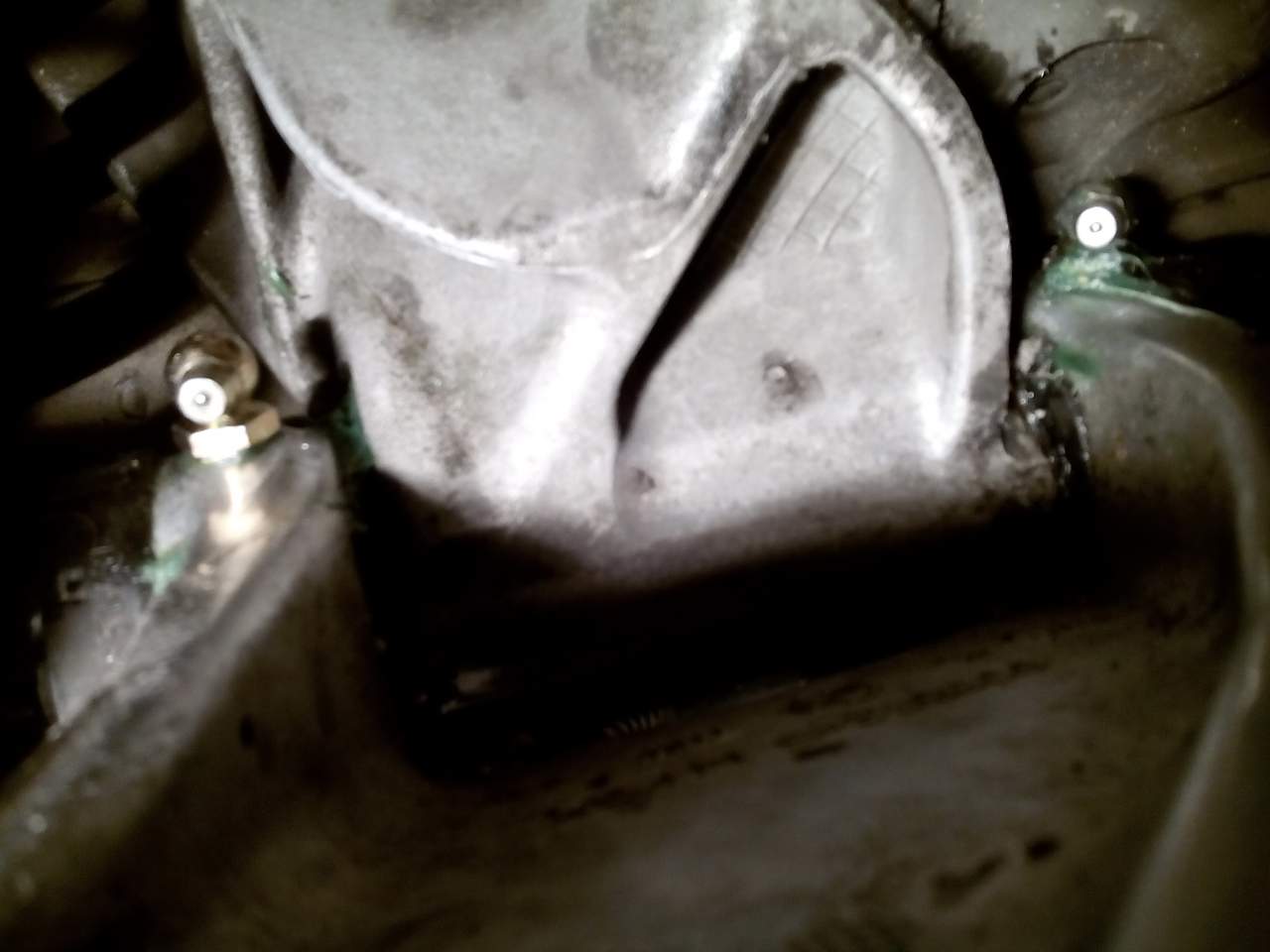

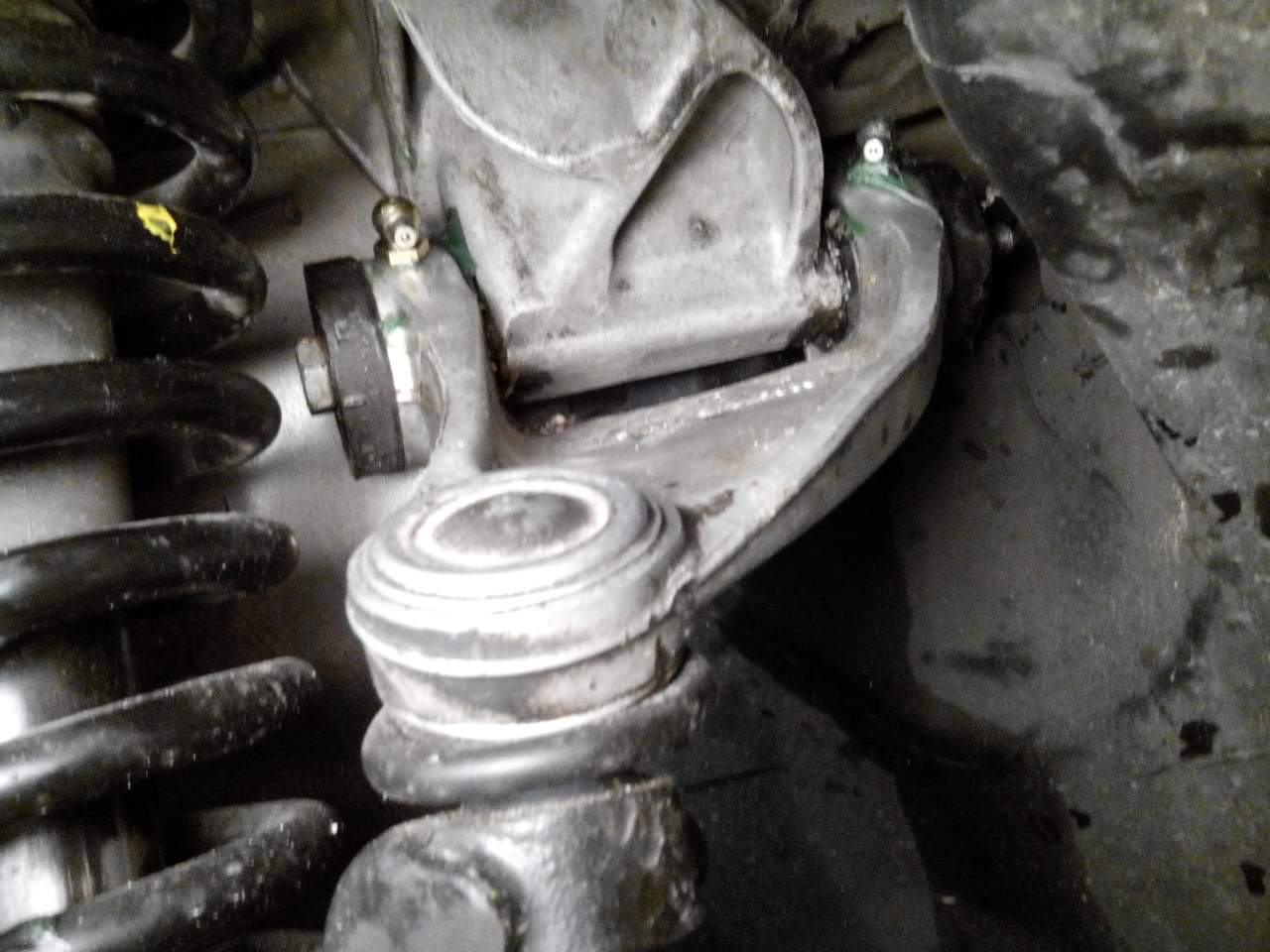

si, io ho risolto quel fastidioso rumore smontando i bracci superiori, ho messo 2 ingrassatori per braccio e poi tanto grasso spray della WURTH HHS5000. Ho messo anche grasso nel gommino superiore dell'ammortizzatore. è sparito ogni rumore. La mia Alfa 156 ha 184000 km ed è il primo intervento consistente che gli faccio

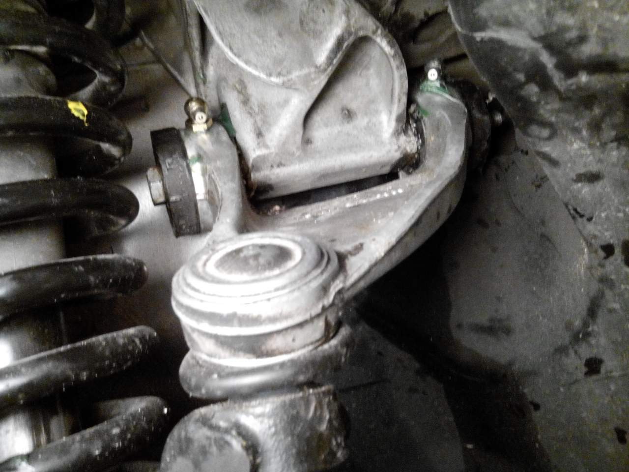

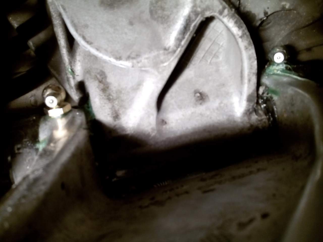

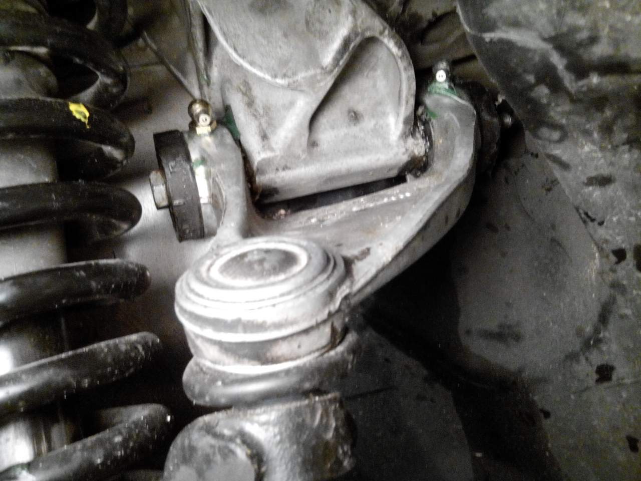

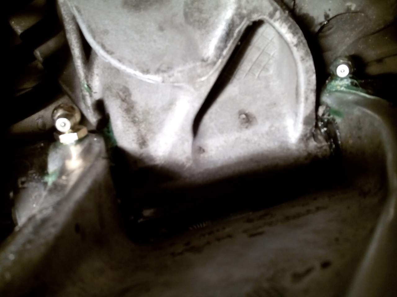

il grasso spray lo messo quando avevo i bracci in mano smontati. Ho spinto fuori i silent blok e li ho riempiti di grasso Wurth HHS5000 tra boccola e gomma, poi ho richiuso tutto.
Poi ho messo gli ingrassatori, ma solo per un eventuale ritorno del Gnek Gnek, così non devo smontare di nuovo tutta la sospensione per ingrassarli.
