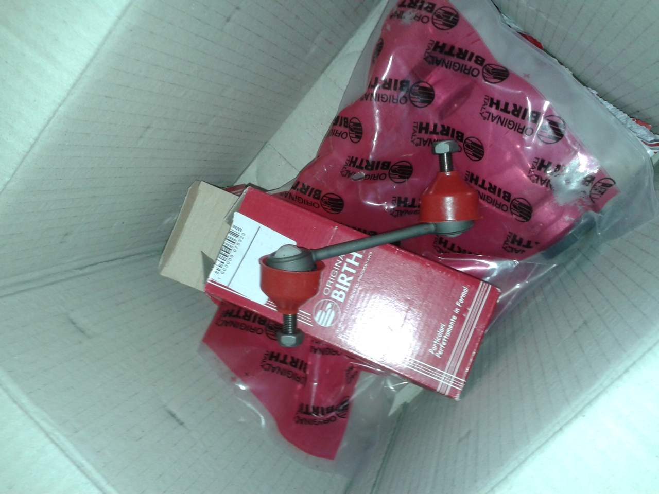

per rimanere in tema stamattina ho dedicato un oretta per fare questo lavoretto
ho aquistato in rete tutto completo un set di 2 biellette e 2 bracci superiori marca BIRTH che erano in offerta

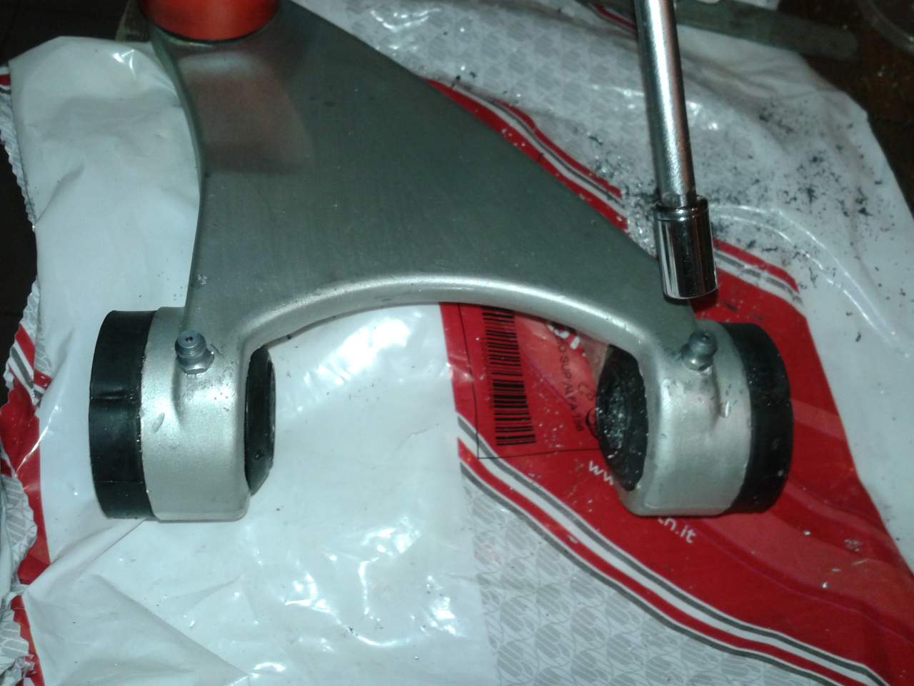

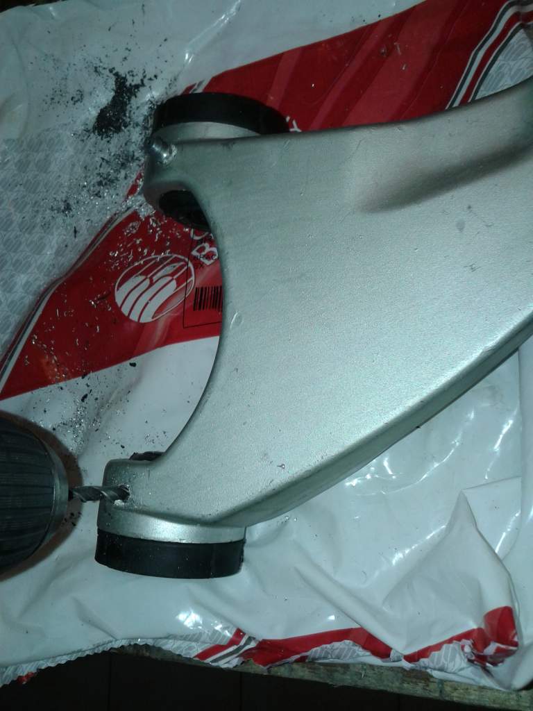

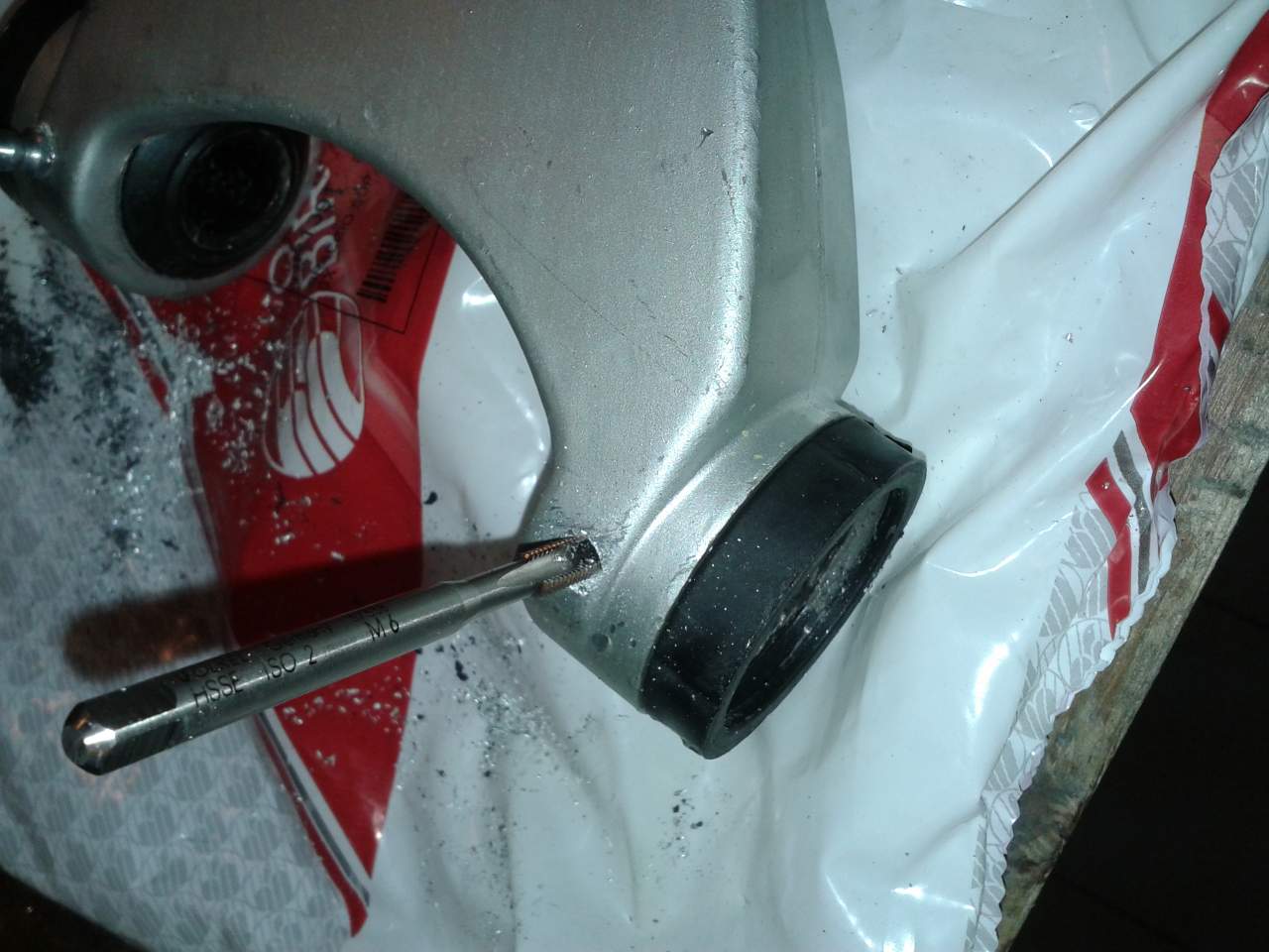

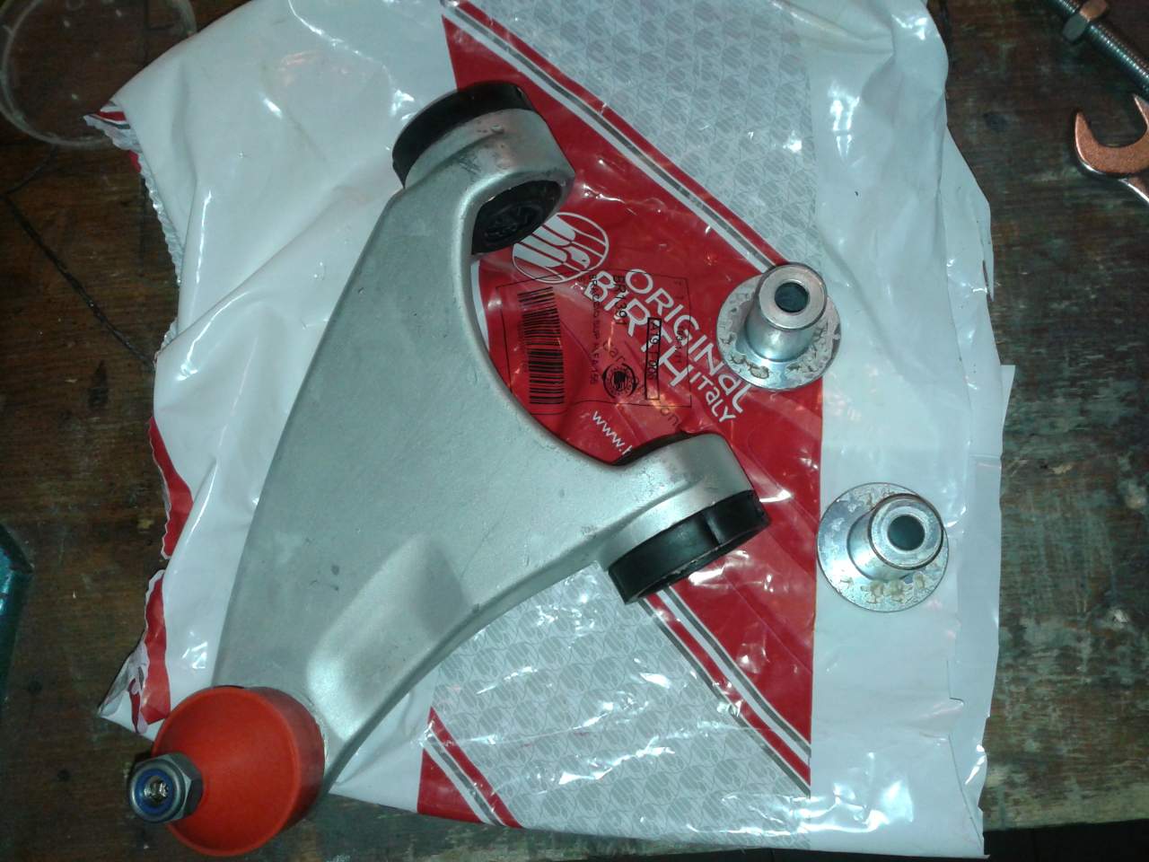

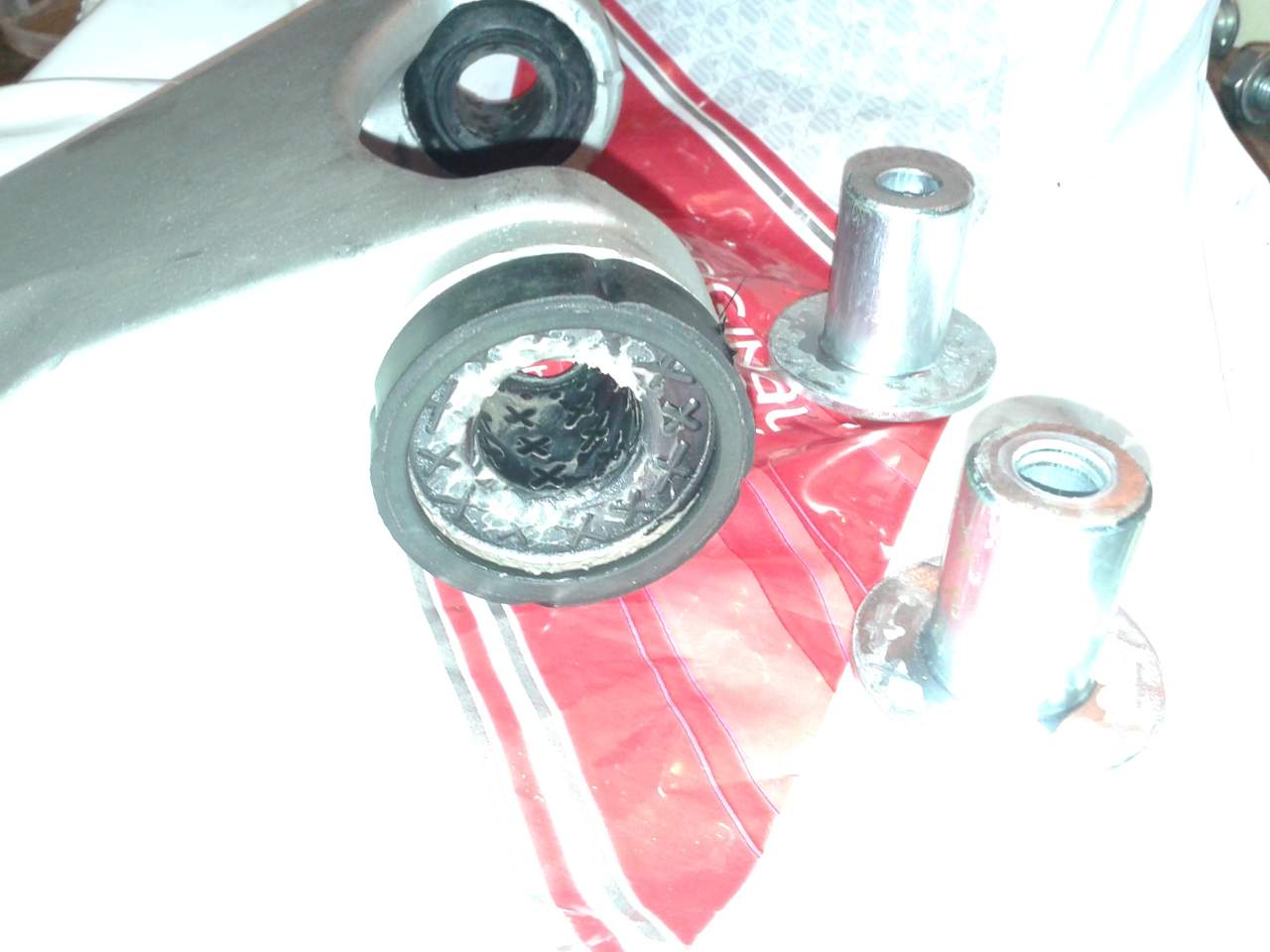

ho tolto le boccole spingendole fuori, ho forato con punta da 5 mm e filettato con maschio da 6 mm
il grasso originale è una miseria,poi ho messo 2 ingrassatori del 6x1 avvitandoli comprati dal ferramenta
questa operazione dovrebbe evitare future noie,quando cambio le sospensioni il meccanico dovrà solo montarli
Dici bene "dovrebbe"...
Secondo me sono modifiche da evitare per la sicurezza e la durata dei silent block.
Avrei viso meglio la sostituzione con analoche boccole ma in teflon...
