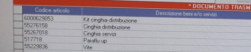

Ciao tony, mi chiamo matteo anche io ho stelvio del 2017 210 cavalli diesel,volevo chiederti quanto hai speso per fare la distribuzione?
A quanti kilometri l hai fatta?
