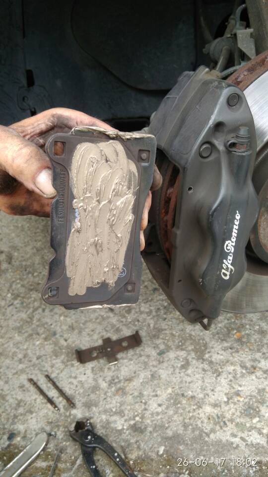

Ciao a tutti, eccomi con una crosswagon, con impianto Brembo e dischi da 330 che fischiano tipo treno , da 10 a 0 km/h. Solo giusto nel momento di fermarmi . Ho provato a mettere la pasta al rame come da foto, ma continua. Mi chiedevo, ne ho messa poca ??
Per me ne hai messa anche troppa ... una volta che e lubrificato dove ce l appoggio del cilindretto basta .. e un velo .. E inutile metterne una quantità industriale tanto quando il cilindro spinge poi la spara via .
