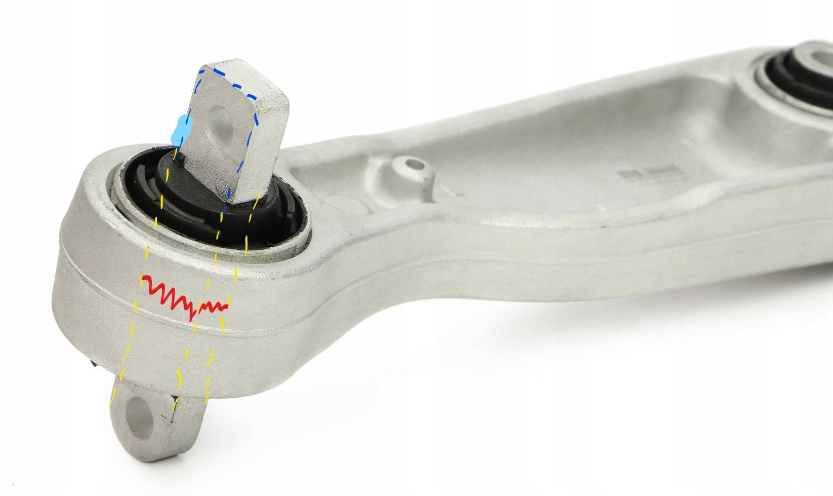

Forse queste informazioni possono essere utili Un tale rumore di scatto può produrre un silentblock del braccio inferiore anteriore, o meglio del suo asse siluminoso, che è attaccato da due bulloni al sottotelaio visivamente non è visibile, ma quando si guida all'indietro con il volante girato fuori produrrà un suono di scatto (penso che uno dei modi per verificarlo sarà quello di provare a passare una corrente di grande forza e allo stesso tempo cercare di allungarlo in direzioni diverse questa è solo una mia supposizione per verificare me stesso quindi non l'ho fatto) InkedWAHACZ-przod-lewy-dolny-ALFA-ROMEO-GIULIA-952_-Producent-czesci-Master-Sport-Germany_LI (2).jpg
#27
Oggi pomeriggio è stato sostituito il braccio oscillante, soldi buttati il tac, tac non è andato via, oro proviamo con la sostituzione del cuscinetto ruota, speriamo bene.
