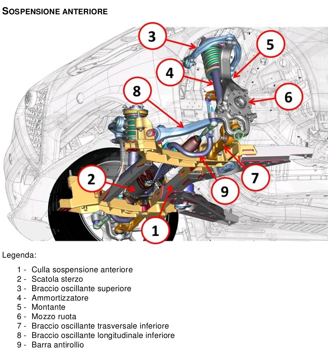

Ciao @REALITY73, tu hai cambiato anche il fusello o solo il mozzo ruota?
Premesso che ho preso un urto laterale, a me praticamente se allento il bullone cerchiato nell'immagine smette di fare rumore sterzando, ho fatto già cambiare il braccetto trasversale inferiore perché aveva la testina piegata ma il rumore c'è ancora..
La macchina va perfetta e da sotto la sospensione sembra in ordine, non si riesce proprio a capire da dove proviene sto rumore..
