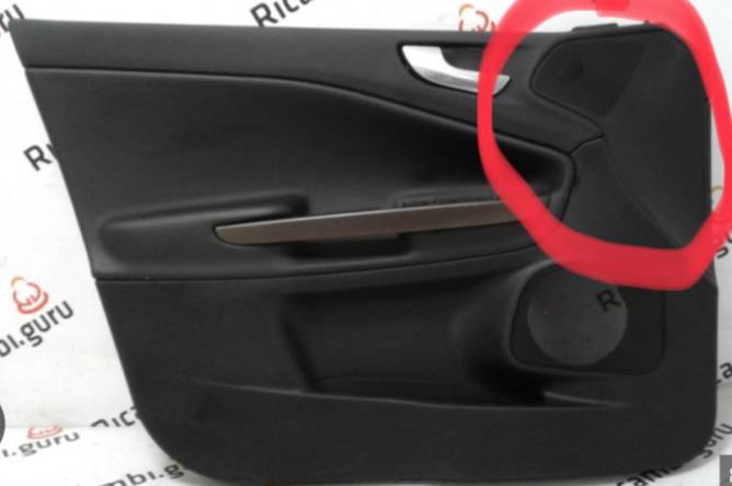

Ti conviene usare la discussione già esistente per questi problemi. Detto questo, controlla la copertura forata del twieter , la copertura finale del cruscotto che si vede solo con sportello aperto e la fascia del cruscotto

Inizia a controllare la griglia che copre il twiter sul pannello dello sportello

Non l’altoparlante, ma la parte in plastica che lo copre. Basta mettere piccoli pezzetti di guarnizione nera in neoprene lungo il bordo, aiutandosi con leve in plastica, per bloccare un eventuale vibrazione
Provo a smontarlo e a camminarci per capire se è quello il problema?
Non devi smontarlo. Procurati una guarnizione in neoprene nera, fai dei pezzetti e li inserisci nella feritoia lungo il bordo con una leva in plastica per non lasciare segni
