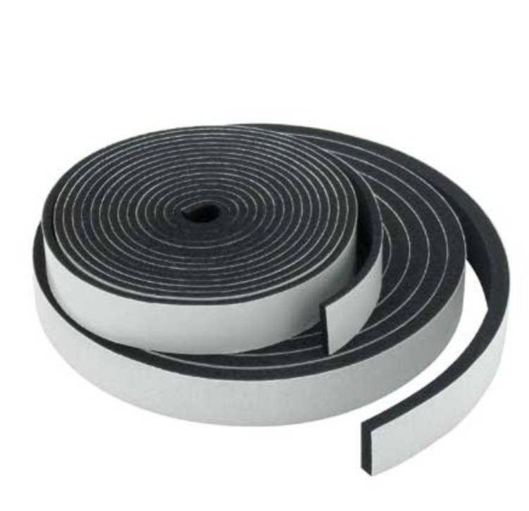

Non devi smontarlo. Procurati una guarnizione in neoprene nera, fai dei pezzetti e li inserisci nella feritoia lungo il bordo con una leva in plastica per non lasciare segni
Spero sia questo, anche se mi sembra strano, ovviamente se la strada è liscia e non sconnessa non c’è il rumore.
