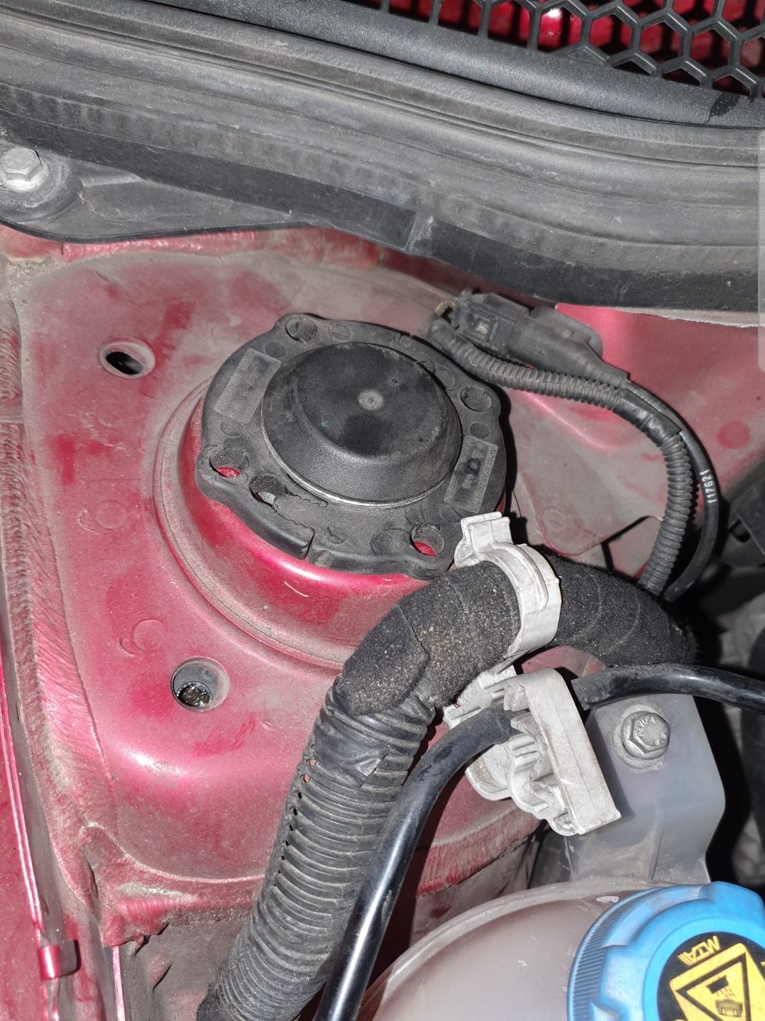

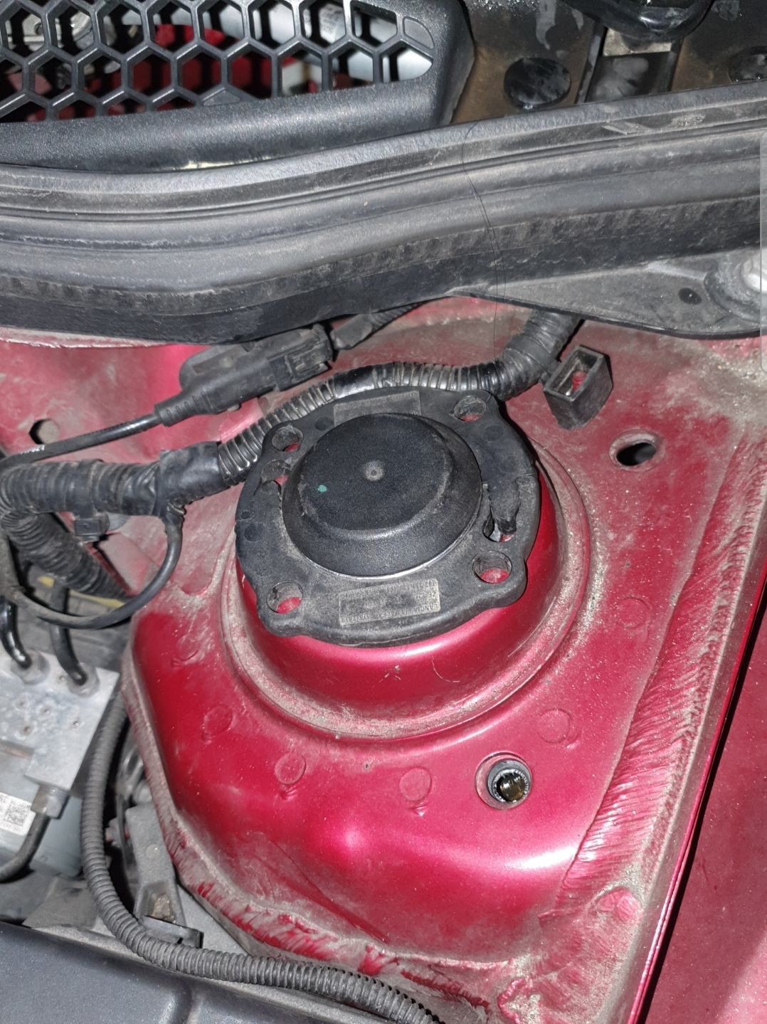

Ho risolto! Tutto ok! Ho lasciato l'auto in officina Alfa Romeo giovedì e l'ho ritirata venerdì: lato scatola sterzo nessuna anomalia e nessun componente da ingrassare, il problema erano i "cuscinetti" degli ammortizzatori anteriori, quindi i cosiddetti top mount che si vedono aprendo il cofano. Hanno quindi smontato le 2 ruote anteriori, tolti gli ammortizzatori e sostituiti i 2 supporti neri. Ora va benissimo, nessun rumore girando lo sterzo da fermo e nessuno "stonk".

Allego anche due foto dei 2 cuscinetti montati.
