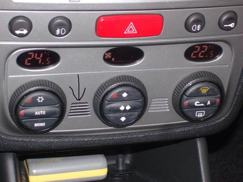

Salve ragazzi da un 15 giorni la mia 147 ha un problema sento un rumore appena accendo il quadro, non si toglie mai nemmeno in viaggio.
L'elettrauto mi ha detto che è questa ventolina posta nel clima bizona, a voi è mai successo?
Il suo consiglio è stato sparare un pò di aria dal compressore ed usare uno sbloccante tipo svitol. E' giusta la diagnosi? Secondo voi si sta rompendo qualcosa del comparto stufa/clima?
Ecco la foto della ventolina interna incriminata
