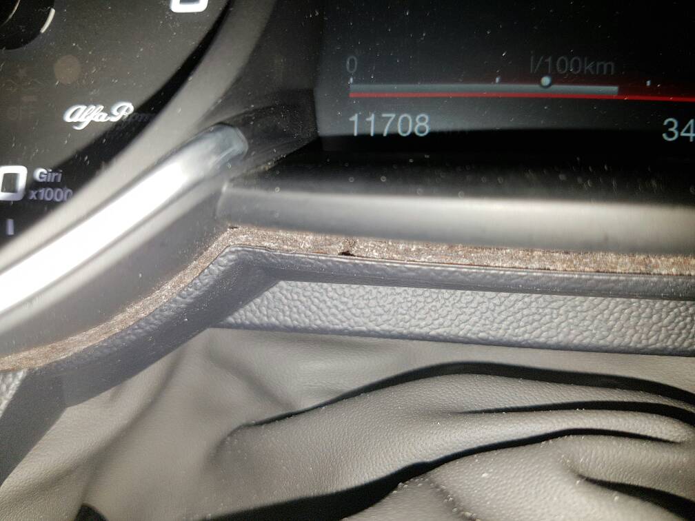

ho una Giulia Veloce ed ho questo problema che si accentua con le dilatazioni termiche ed il climatizzatore che pompa aria fredda in plancia; se spingo sulla parte alta dei cannocchiali come hai descritto tu, sparisce.
Ho già inserito una guarnizione per porte nello spazio sotto i cannocchiali (come da foto in questo post) ed ho anche smontato i cannocchiali per inserire la guarnizione nella parte alta verso il fondo in moto che fossero ben bloccati nella loro sede, la situazione è leggermente migliorata, ma con alcune temperature comunque ad ogni frenata ed accelerata decisa, scricchiola e mi fa veramente girare le p...e :(
Sono curioso di sentire la spiegazione della "seconda parte" anche se è passato qualche mese, non so più cosa inventarmi ma lo devo eliminare a tutti i costi!
Reazioni: FraSamuVeloce
Purtroppo non ho risolto.
Ho utilizzato strisce di feltrino adesivo, prima intorno ai binocoli, poi lungo tutta la fessura, niente.
Il mio rumore vibrazione "ttrrrrrrrrrrrr" in accelerazione con terza e quarta pare si rifletti irradiandosi dal motore al cruscotto, è difficile spiegarlo...
Dopo 2 ricoveri in officina senza successo, lunedì proverò una Giulia identica a noleggio.
Se il problema è solo sulla mia, farò guerra a Fiat.
Se invece la "caratteristica" è su tutte le Giulia...purtroppo tornerò al TDI Audi[emoji24]

Nel mio caso ho dovuto mettere un piccolo cuneo di plastica sotto al cannocchiale destro, niente feltrini.
E spingere abbastanza.
Ma ho risolto
