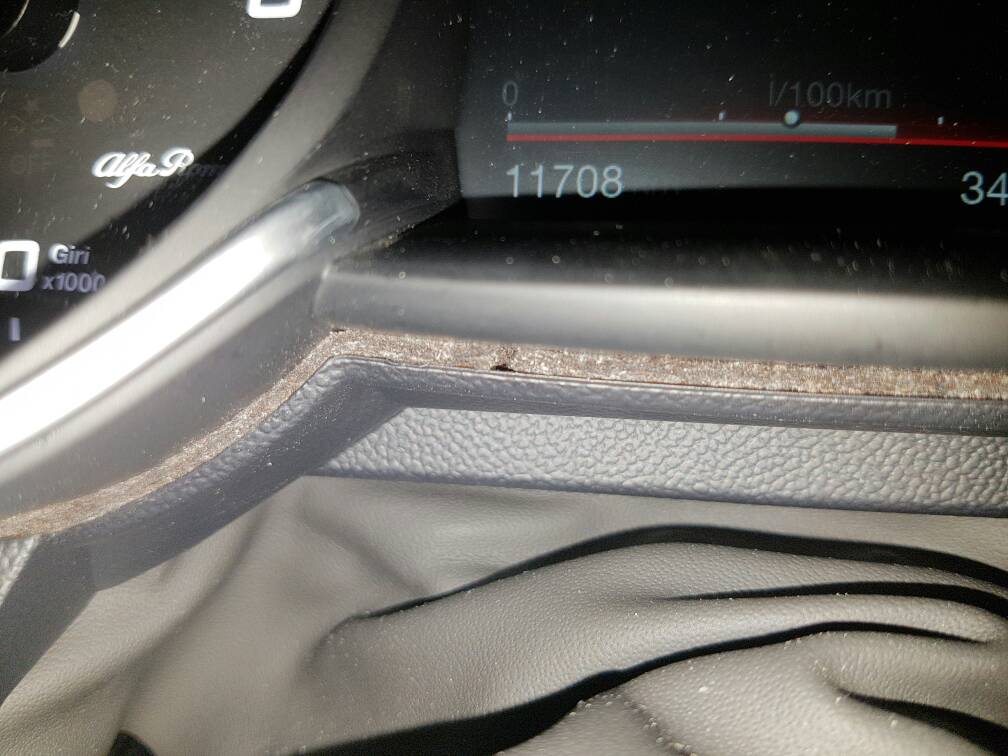

Anche la mia lo aveva. Ho risolto mettendo una striscetta adesiva di tessuto floccato nero alla base del cruscotto, dove poggia (credo) sul piantone. Noterai una lieve fessura.
Il tessuto floccato adesivo lo trovi in ferramenta, se abbastanza fornita. Altrimenti mi contatti in privato e te ne invio per posta una striscia io...

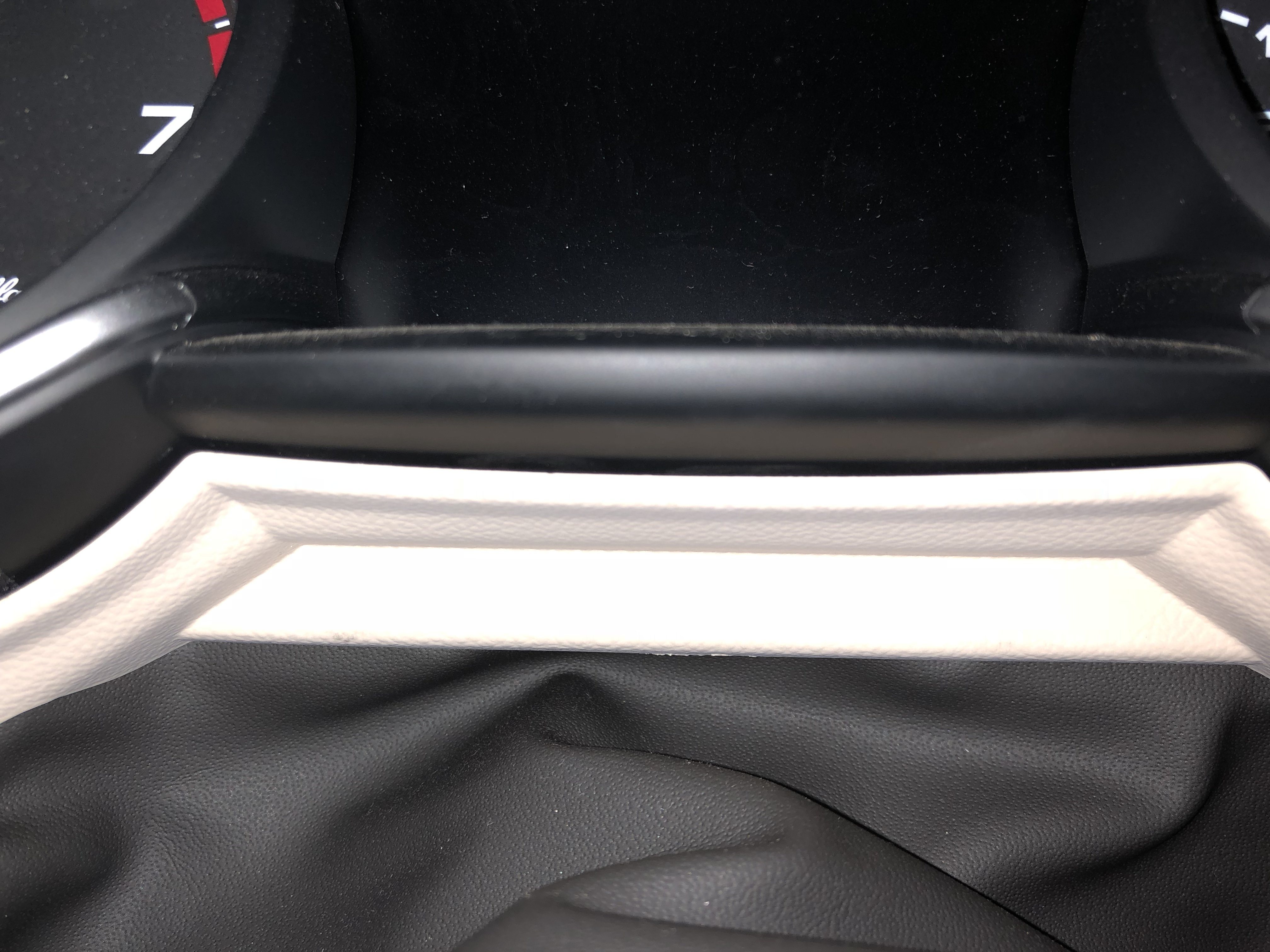

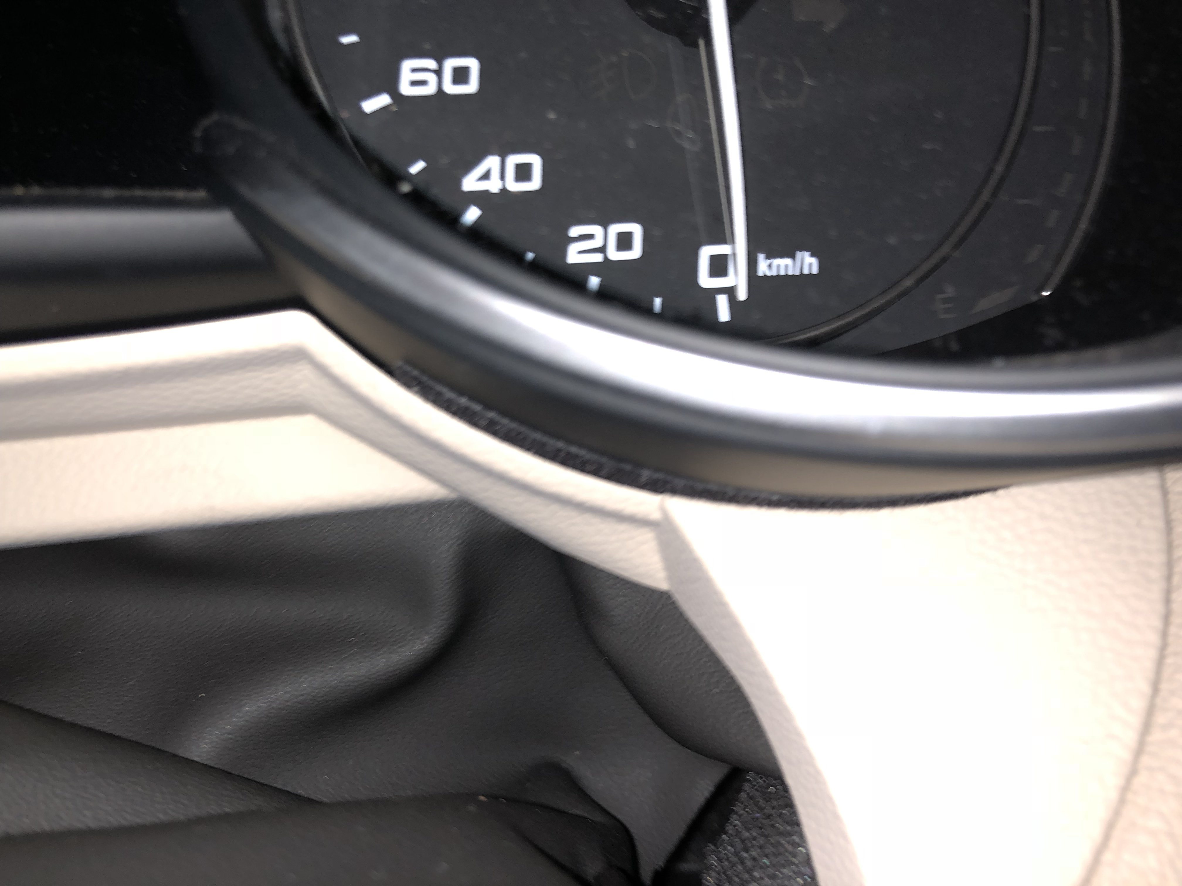

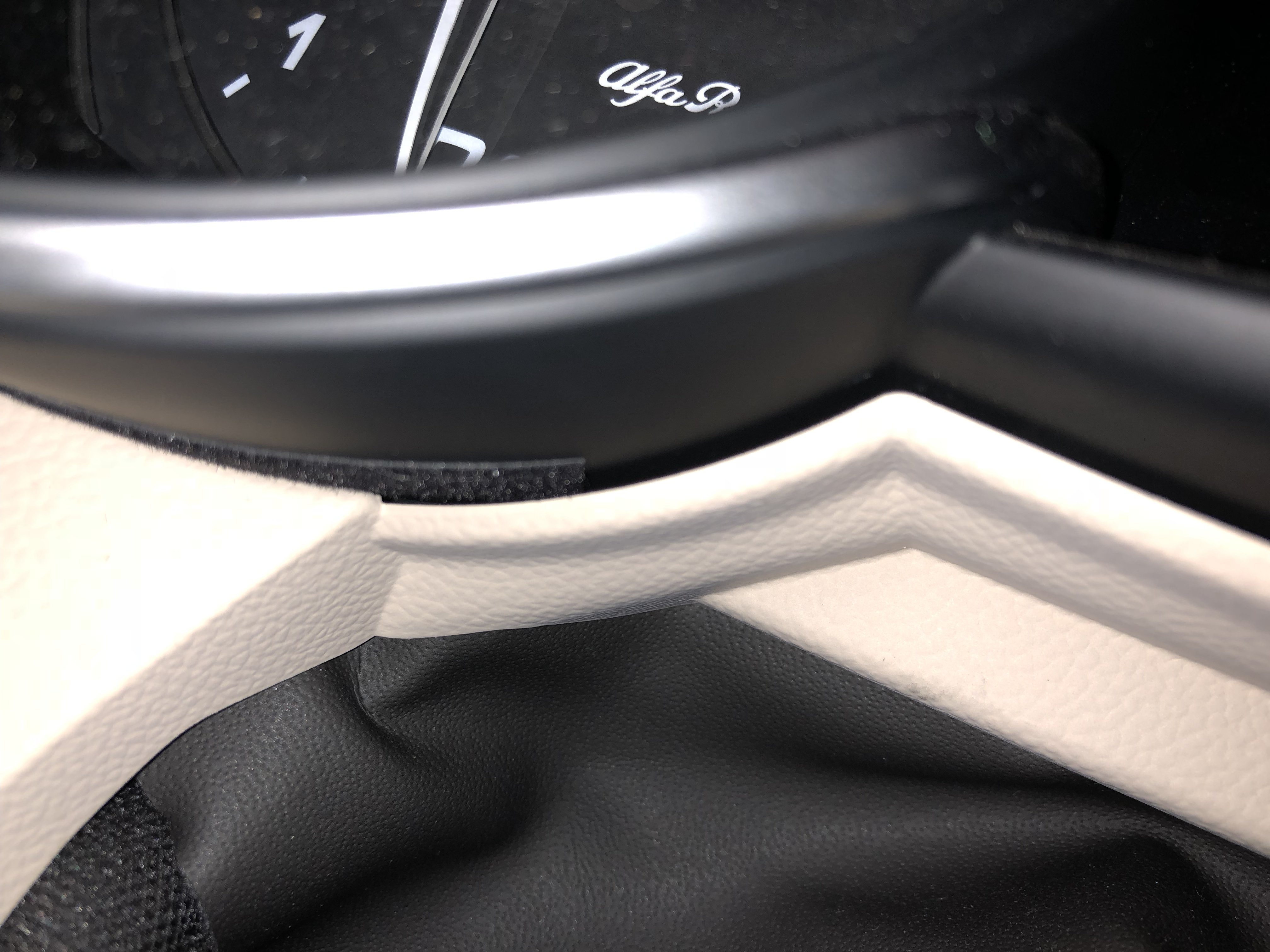

Ho messo gli spessori, solo sotto i due binocoli, dove sfiora la modanatura di plastica sopra al piantone di sterzo.
Purtroppo non ho risolto.
Ho utilizzato strisce di feltrino adesivo, prima intorno ai binocoli, poi lungo tutta la fessura, niente.
Il mio rumore vibrazione "ttrrrrrrrrrrrr" in accelerazione con terza e quarta pare si rifletti irradiandosi dal motore al cruscotto, è difficile spiegarlo...
Dopo 2 ricoveri in officina senza successo, lunedì proverò una Giulia identica a noleggio.
Se il problema è solo sulla mia, farò guerra a Fiat.
Se invece la "caratteristica" è su tutte le Giulia...purtroppo tornerò al TDI Audi[emoji24]
