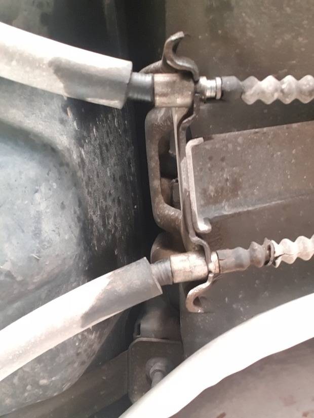

trovato il " CRI CRI " ingrassato le sedi dove si innestano le boccole delle guaine dei cavi del freno a mano.
