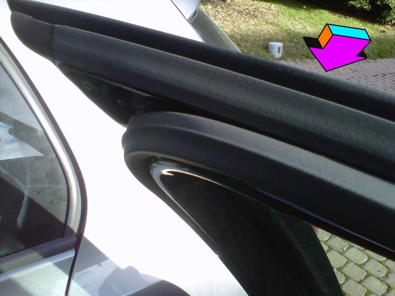

Ciao, ho avuto lo stesso problema, ho risolto mettendo il grasso al silicone sulla guarnizione che si vede in foto, proprio il bordino superiore.
Questa guarnizione entra in contatto con la carrozzeria e indurendosi genera questo scricchiolio che si propaga all'interno del montante e fa percepire il rumore da altre direzioni.
